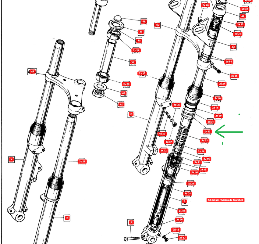

Bonjour. J’ai deux Norton. Une 750 et une 850 mk2. Les deux motos émettent un fort ‘klong’ lors du béquillage provenant de ces fourches . Comment éviter ce phénomènes. Merci

Toutes les Commando (y compris 850 Mk3) sont sujettes à ces claquements au débéquillage ou sur la route, dans les nids de poule ou les ralentisseurs…
Certains ont élaboré des astuces pour diminuer (supprimer ?) le phénomène…
Moi, je fais avec, même si c’est désagréable…

hello. çà remplace la douille N° 32 ? elle est plus longue que celle d'origine , c'est çà ?
Re: Fourche norton
Publié : 01 juil. 2025, 20:34
Yes sir,d'autres y rajoute une petite cale mais souvent cela durci la fourche. 8)

Alors précisément le klong il se produit ou? Les tubes avec du jeu dans les bagues? Ou une butée en détente ?
Re: Fourche norton
Publié : 09 juil. 2025, 19:29
par Chouchen29
Butée en détente.
J'ai mis les longues bagues sur ma 650 et terminé le clock !
