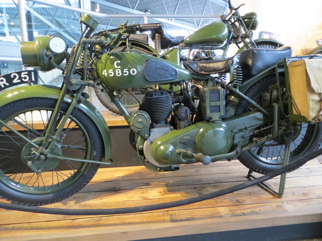

				par Thénor12
				Bonjour ...
c'est tout ce que j'ai "en magasin"...photo volée à Beaulieu...

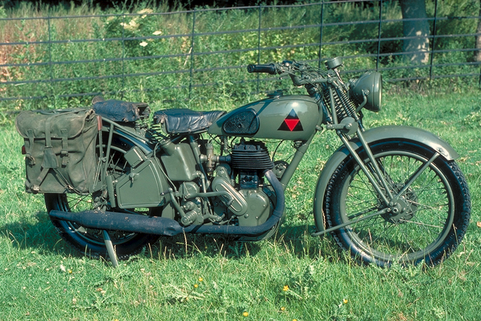

				par Thénor12
				...et sur un "gros" site anglais....

				par srx56
				Merci pour ces photos, mais elle en répondent malheureusement pas à mes interrogations.
Je cherche des images du détails des attaches/supports des porte-sacoches.
J'ai trouvé sur le site  hollandais le plan des dites attaches, mais j'aurais bien aimé voir le montage en vrai.
