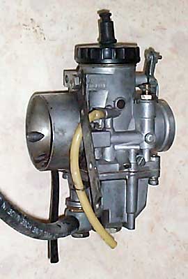

Démontage des
carburateurs et nettoyage extérieur avec un distillat de pétrole, pas
de trichlo.

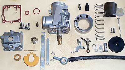

Ensuite démontage
complet, tout ce qui peut se démonter est mis en pièces, quelques
photos peuvent servir pour le remontage ou la revue technique peut
aider !
Vérification des
pièces et changement des pièces usées.
Les vibrations importantes des Anglaises usent assez rapidement les
pièces mobiles des carbus donc bien vérifier les boisseaux et les
aiguilles. Si ils présentent des rayures et un jeu important les
changer. |

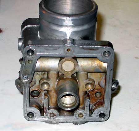

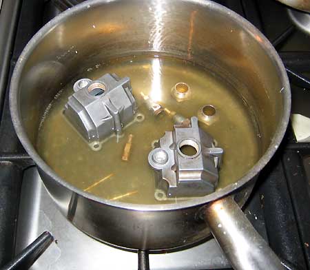

Un mélange jus de
citron et eau va retirer les dépôts d'essence qui en séchant finissent
par boucher les petits canaux de nos chers carbus.
Re-nouveller 1 ou 2
fois; les pièces vont devenir propres et brillantes.
Avant
Après

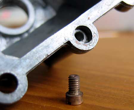

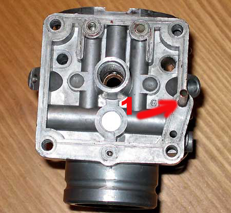

Aussi très important
dans le corps du carbu, il sort un tuyau en cuivre qui rentre
dans la cuve (Ref 1 sur la photo au dessus à droite), c'est
l'alimentation du circuit de starter pour le démarrage a froid. le
tuyau ne rentre pas dans la cuve directement mais dans un puit
circulaire qui "longe" la cuve principale. Tout au fond de cette petite
cuve, qui ne sert qu'au starter, il y a un minuscule trou qui
communique avec la cuve principale. Ou ne peux y accéder que
par le fond de la cuve principale, et encore avec un minuscule fil
d'acier. les miens étaient complètements bouchés. Ca suffit pour avoir
des bougies sèches. Quand la moto est chaude, l'aspiration est
suffisante, mais pas à froid.
