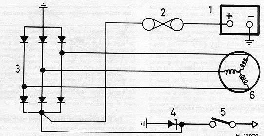

Zener or not ? Le travail de la diode Zener est celui d'une une soupape qui vide à la demande le courant électrique en trop. Pour être techniquement correct, c'est un semi-conducteur sensible au voltage, qui commence à être conducteur quand le courant qu'il reçoit atteint une certaine valeur "zener". A partir de là, la zener commence à laisser passer de plus en plus de courant, même si le courant qu'elle reçoit augmente très lentement. Puisque la zener est en parallèle avec l'alternateur via le redresseur, le courant qu'elle reçoit est le courant de l'alternateur. Elle régule en transformant le courant excédentaire de l'alternateur en chaleur. Donc, si l'alternateur est faible en sortie, ou si quelque chose utilise la puissance disponible, comme des phares allumés en permanence (ou le Teppaz sur lequel tu écoutes du touiste tout en roulant), il est clair que la zener ne travaille pas, soit parce qu'elle ne reçoit pas assez de courant, soit parce que quelque chose bouffe le courant. Une diode zener ne peut en aucun cas compenser un alternateur faiblard ou un système surchargé. Inversement, retirer la diode zener et rouler avec le phare éteint peut être désastreux, puisque personne ne sera là pour éponger le surplus de courant. L'utilisation d'une zener par Lucas manque singulièrement de sophistication, puisque une zener a normalement besoin d'une résistance additionnelle pour lui éviter d'être détruite quand le courant augmente. Lucas se fie simplement à la chute d'impédance de l'alternateur quand la diode "s'ouvre", qui a pour effet de faire chuter très rapidement son voltage de sortie. On ne le répètera jamais assez: il faut être SUR d'avoir une bonne connexion de masse, sur la batterie, mais aussi, et je dirais surtout, parce qu'on a tendance à le négliger, entre TOUT équipement électrique et le cadre. Aucune corrosion n'est permise. Nettoyer, dégraisser, gratter au papier de verre (la peinture est un isolant), boulonner sérieusement, et couvrir de graisse isolante, ou de silicone diélectrique de couleur noire si on veut faire joli (Géneral Electrics). La diode zener doit être montée avec une graisse pour contact sur son radiateur (pour les nortonistes, c'est la plaque de repose-pieds). Pourquoi ces précautions? Simplement parce que quand il y a une mauvaise masse, il y a une résistance. Quand il y a une résistance, pour obtenir un ampérage correct (débit de courant), il y a une augmentation du voltage (pression). A cause de cette augmentation de voltage, (la zener "s'ouvre" à 13,5volts) la zener se met sans arrêt à la masse, générant beaucoup de chaleur. Et la chaleur excessive finit par détruire ce joli et onéreux petit objet. Ce "digest" a été plus ou moins traduit du Texan par Bertrand. Lien utile pour acheter par correspondance tout matériel utile en électricité (livraison rapide): Radiospares Voici les petits soucis que peuvent engendrer une diode grillée ! Le fil de masse entre moins de la batterie et le haut moteur a eu chaud!

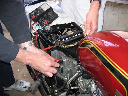

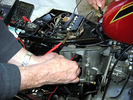

Vérification de la diode, prévoir un certains nombres de mains, ne pas oublier que la machine aime l'indépendance et que quand elle tourne, elle avance sur sa béquille centrale et elle cherche à tout jeter au sol, un vrai cheval !!
