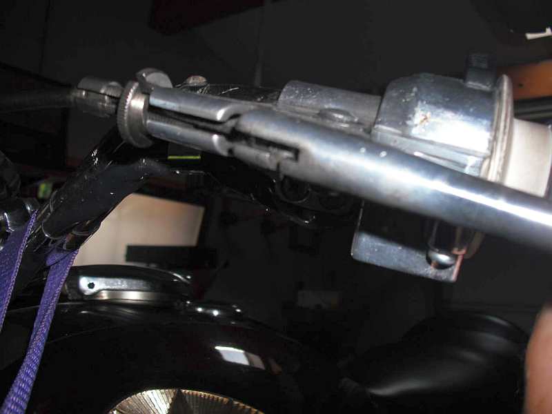

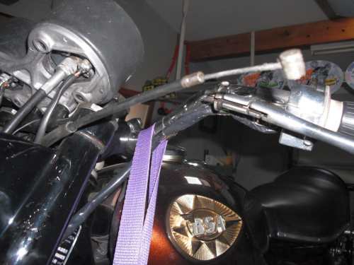

ici utilise une BSA A65 : 1) En premier
lieu il faut débrancher le câble pour libérer le mécanisme

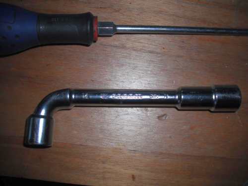

-utiliser
une clé de 14 débouchante (9 /19 AF) et un tounevis plat Pour les

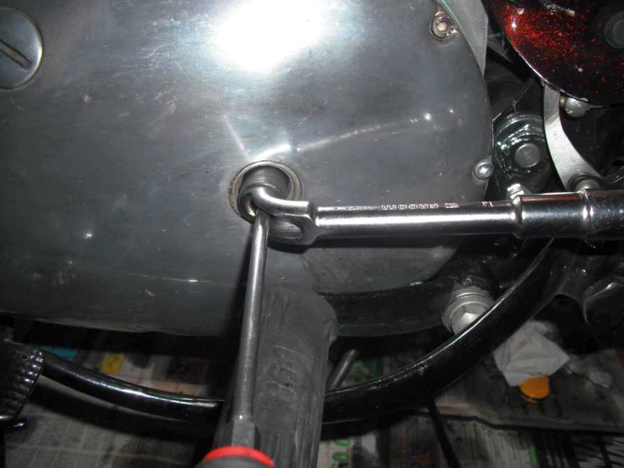

plaques SRM une clé Allen 2) Débloquez le contre écrou et le desserrer suffisamment pour pouvoir agir sur la vis de butée

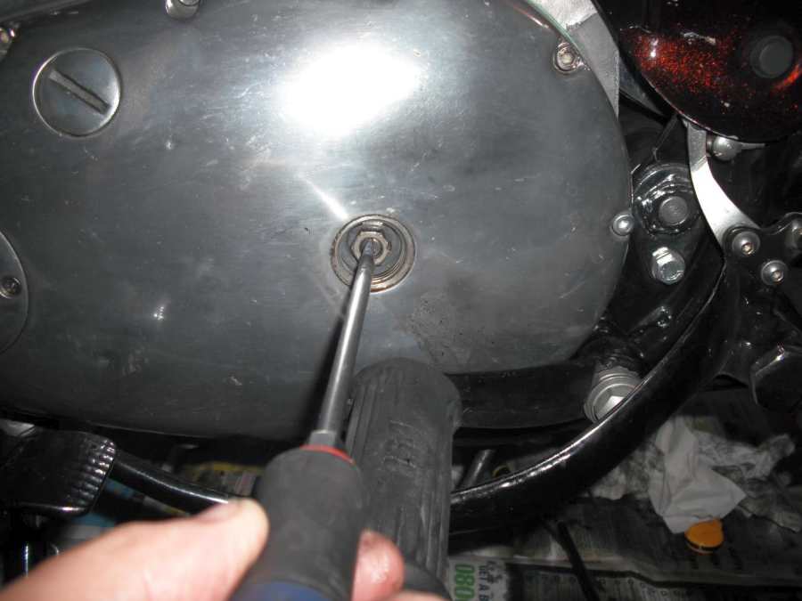

3) Serrez a
fond assez fortement la vis
de butée de manière a repousser la tige et le mécanisme Desserrez la
vis de butée puis serrez jusqu’a sentir
le contact sans forcer puis desserrez de 3/4 de tour Bloquez le
contre écrou en prenant soin de ne
pas faire tourner la vis de butée

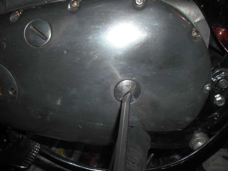

5 ) Ensuite
replacez le bouchon en vérifiant l’état du joint et de son épaisseur ,un manque
de ce joint peut mettre en contact le bouchon et la butée sur certaines
machines (comme A50/65)
