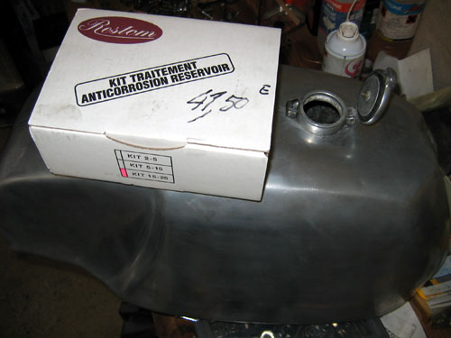

Traitement Restom pour les réservoirs
Si vous avez une anglaises dont le réservoir n'a pas été
traité vous avez de grande chance d'avoir des petites particules de
rouille qui un jour ou l'autre vont venir boucher vos gicleurs. C'était
le cas sur ma Bonnie. Dans le cas d'aujourd'hui c'est un autre
problème, mon réservoir alu ayant été réparé, certaines parois étaient
devenu très minces et le traitement permet de faire l'étanchéité du
réservoir.

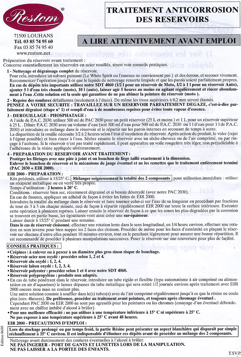

Le procédé de travail est simple et bien expliqué dans la
notice d'emploie.

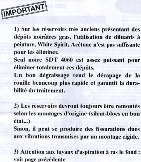

Le nettoyage est très
important, pour enlever la rouille il faut utiliser des écrous, dans
mon cas j'utilise les cailloux de la cabane au fond du jardin ...

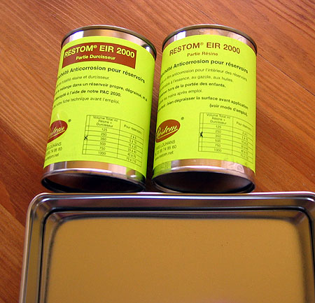

Mélange des 2
composants dans une boite de fer ou de verre, après on jette ...
Vous avez 2 heures
pour utiliser le produit donc cool...

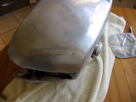

Il faut bien tourner
le réservoir dans tous les sens, assez lentement pour qu'une couche
uniforme de produit se dépose de partout.
Après cela, laissez le
réservoir dans la position ou vous voulez que le maximum de produit se
dépose. Dans mon cas, c'est le flanc du réservoir que j'ai un peu ...
trop poncé !
Laissez sécher le
réservoir à une température de 15 à25° pendant 1 semaine avant de
remonter.
