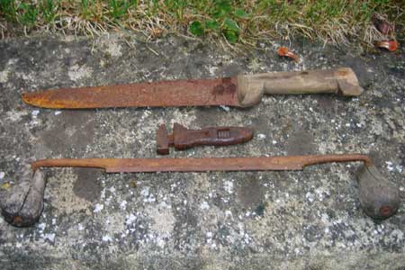

Pour l’exemple, j’ai pris trois objets gisant dans un triste état dans une poubelle.

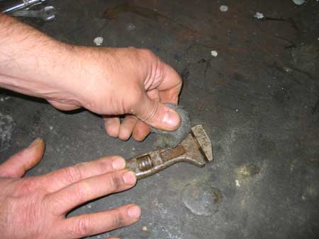

Pour les objets en exemple, deux à trois heures dans l’acide font l’affaire. Pour info, la petite clé à molette ne s’ouvrait plus tellement elle était rouillée.

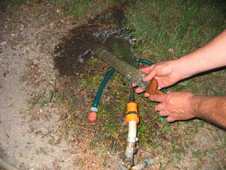

Ensuite, on rince les objets à grande eau (attention aux mimines !!) …..

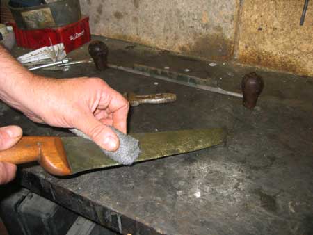

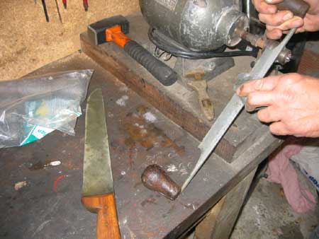

Puis on les nettoie avec une laine d’acier 000 pour enlever la rouille qui est sortie de tous les pores du métal.

On rince encore une fois abondamment à l’eau, et on fait les finitions à la laine d’acier.
