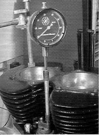

Si la culasse est
montée

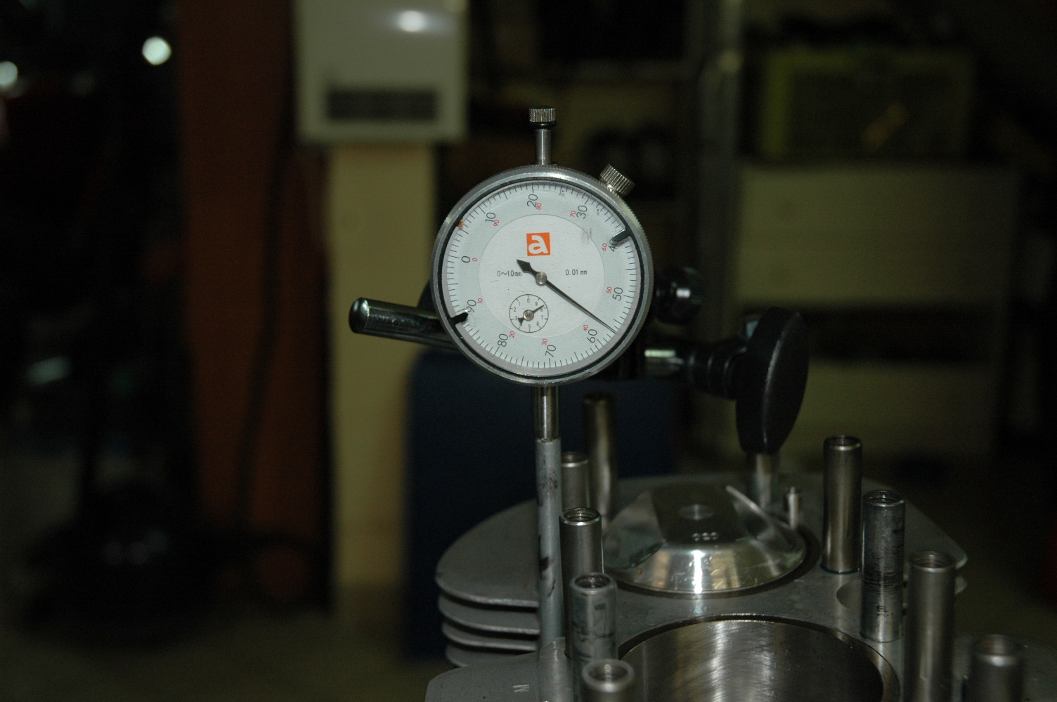

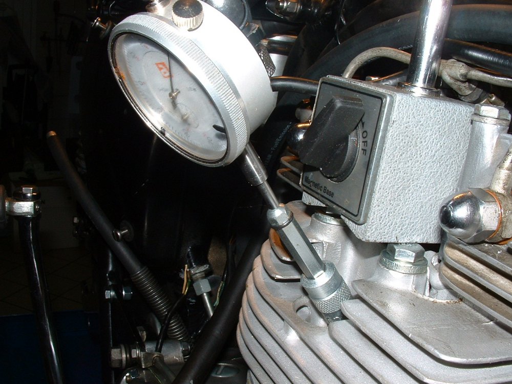

le seul moyen de déterminer
le PMH avec précision est de mettre une
jauge par un trou de bougie
pour celà, soit on
utilise un
guide acheté dans le commerce, soit on s'en confectionne un
avec une
vieille bougie dont on retire la porcelaine et on fait passer le palpeur
du comparateur jusqu'à toucher le piston et là
GAFFE, vu l'angle que
fait l'orifice de la bougie avec la verticale et la calotte du piston
on a
intérêt à y aller
doucement quand on fait tourner le moulin pour pas casser le palpeur !
L'idéal étant de trouver à peu
près le PMH avec une pige et d'ensuite
mettre le comparateur pour déterminer au DEGRE
près le PMH, pour
éviter les déboires on peut mettre comme palpeur
un bout de tube
plastique comme rallonge sur le comparateur,suffisamment rigide mais
qui plie et ne rompt pas !

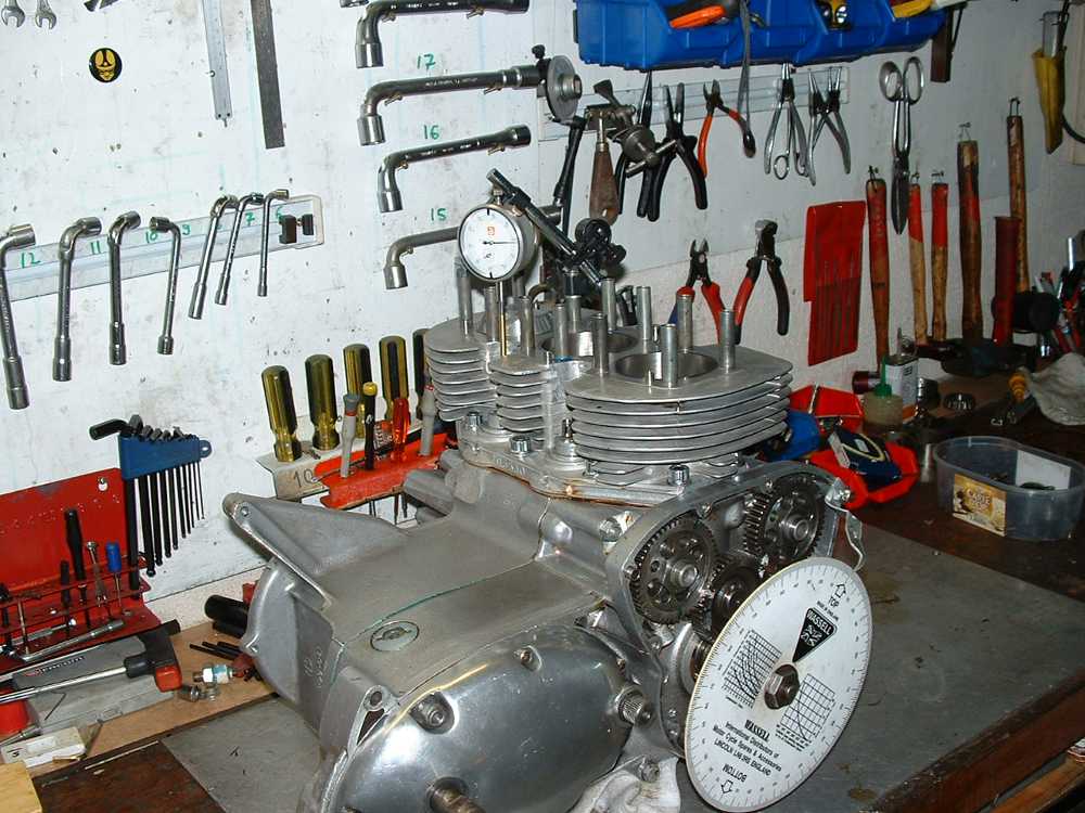

Exemple de montage :

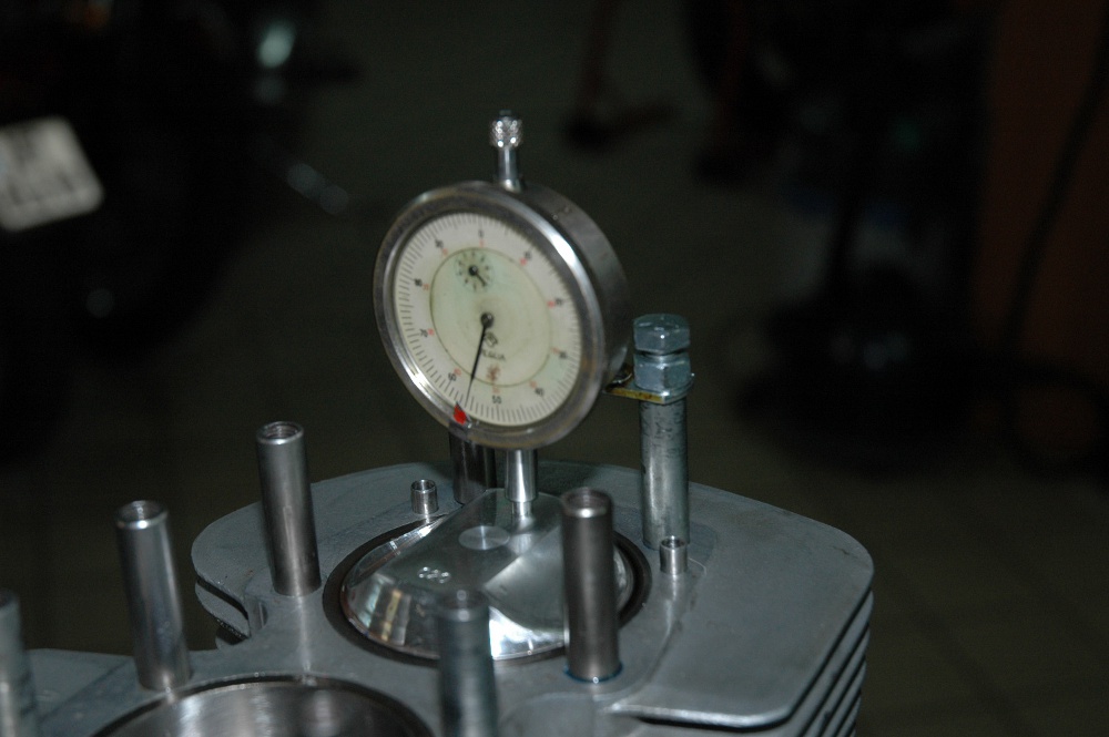

Si la culasse est
démontée
c'est plus facile de mettre le
comparateur vertical et en appui sur la
calotte du piston, et
on procède de la même façon
que précédemment pour trouver le PMH

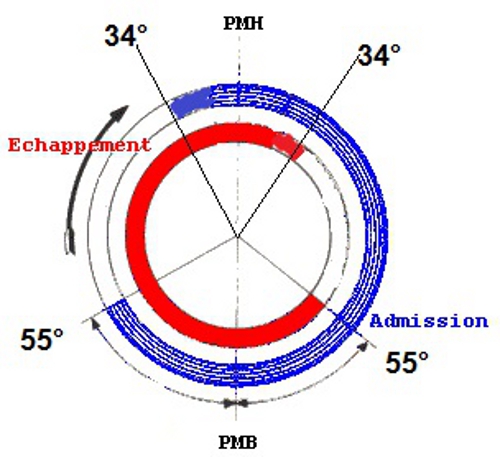

Les
constructeurs donnent
souvent le calage en valeur d'angle du vilebrequin par rapport au PMH
et au PMB pour le moment d'ouverture et de fermeture des soupapes.
Exemple pour une Triumph
T120 :
ouverture
admission 34° avant PMH, fermeture admission 55°
après PMB,
ouverture échappement 55° avant PMB, fermeture
échappement 34° après PMH,
et
ceci en mettant 0,5
mm de jeu aux culbuteurs lorsque l'on contrôle

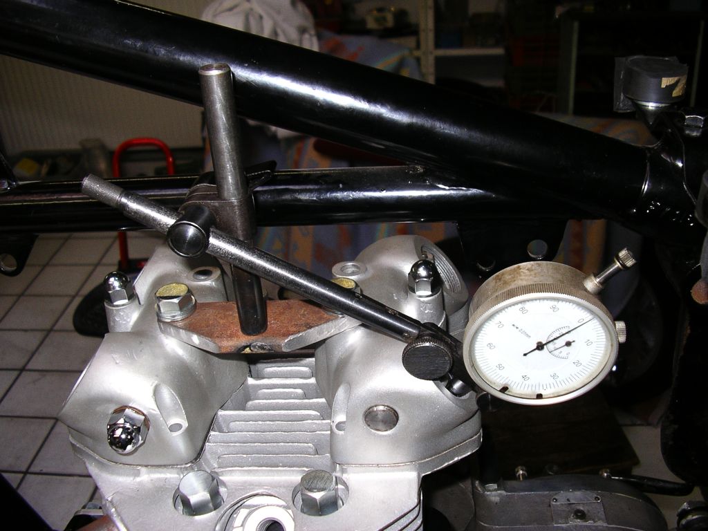

1/mettre un comparateur sur la coupelle d'un ressort de
soupape
d'admission : exemple de montage fait par E.T.
2/ monter le disque
de calage en bout de vilebrequin côté transmission
primaire ou distribution

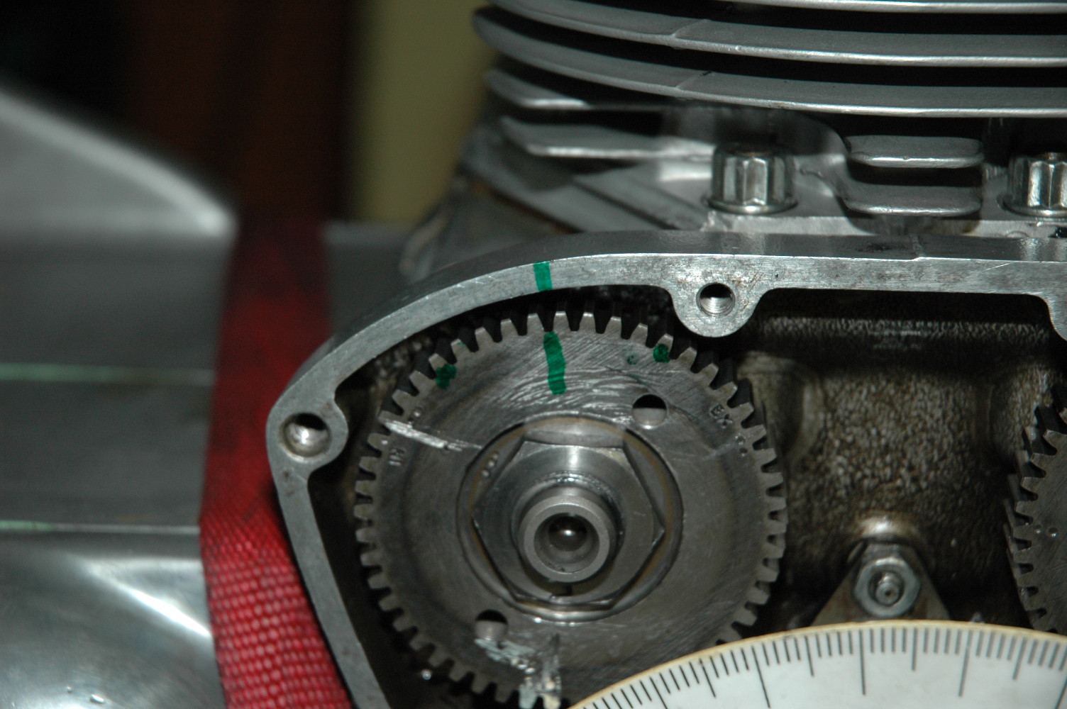

Pour ceci mettre le vilebrequin à 34° avant le PMH,
le
bloquer dans cette position. Faire des repères
provisoires au
feutre (par exemple) sur les dents en regard des quatre pignons
précaution
utile au cas où vous vous "égareriez".
Démonter le pignon de l'AAC d'admission, repérer
sur quelle position de
clavetage il était, faites tourner l'AAC jusqu'au
début d'ouverture de
la soupape, remonter le pignon de l'AAC en choisissant le
clavetage pour que ses
dents correspondent à celle du pignon
intermédiaire, revérifier le
calage, recommencer si nécessaire ! Puis mettre
le vilebrequin en position PMH
et faire les repères sur les pignons.

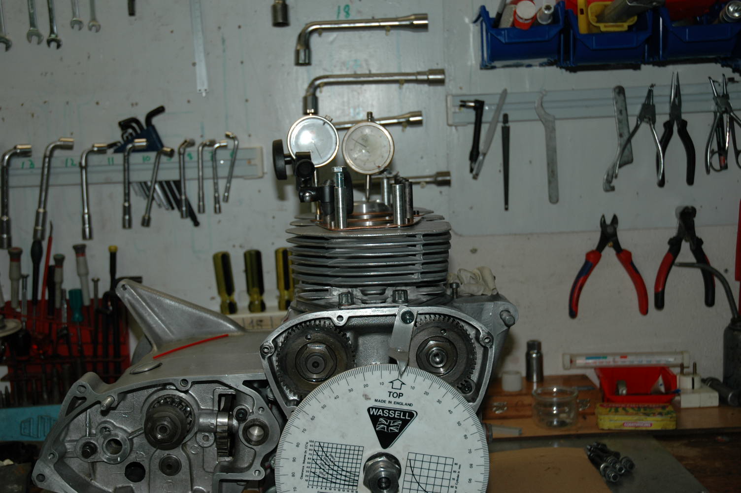

Pour
contrôler la
distribution avec cette méthode si culasse
démontée :

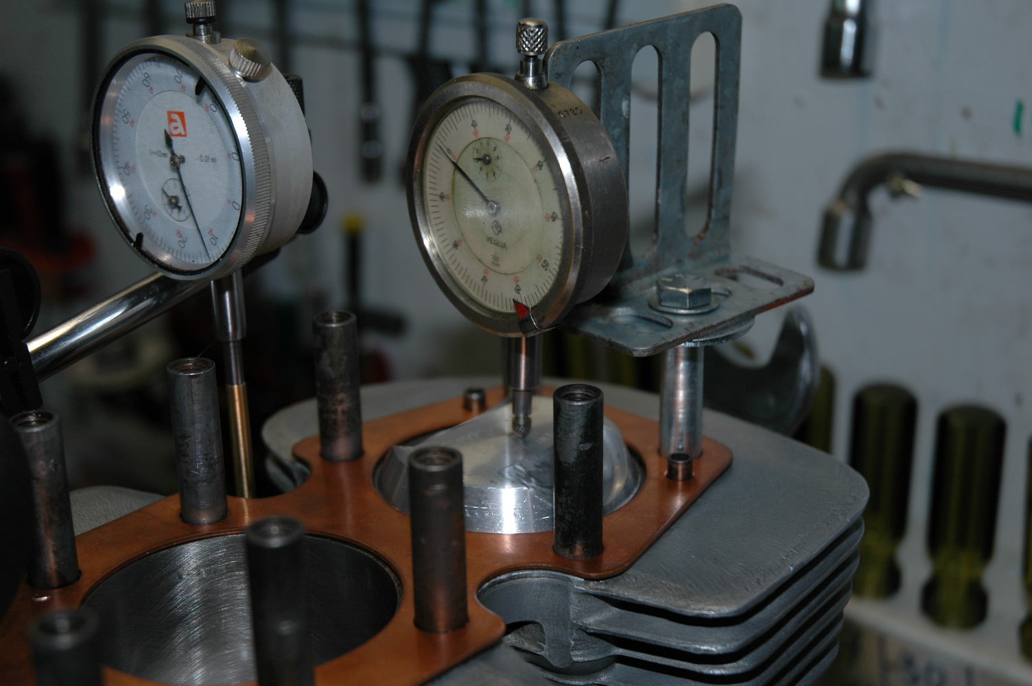

Beaucoup plus facile que précédemment puisque les
AAC sont libres !
Exemples de montage des
comparateurs :
un
comparateur pour déterminer le PMH, et un comparateur sur le
poussoir.
Comme
précédemment on va contrôler
qu'à 34° avant le PMH on est en
début d'ouverture de la soupape d'admission, mais comme on
l'a noté,
les valeurs de calage sont données pour un jeu aux
culbuteurs de 0,5 mm, donc on va
vérifier que lorsque le poussoir est levé de
0,5mm le vilebrequin est
bien à 34° avant le PMH !

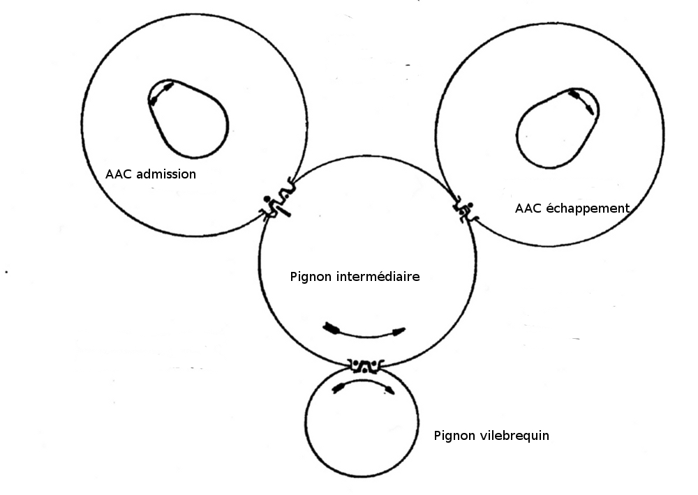

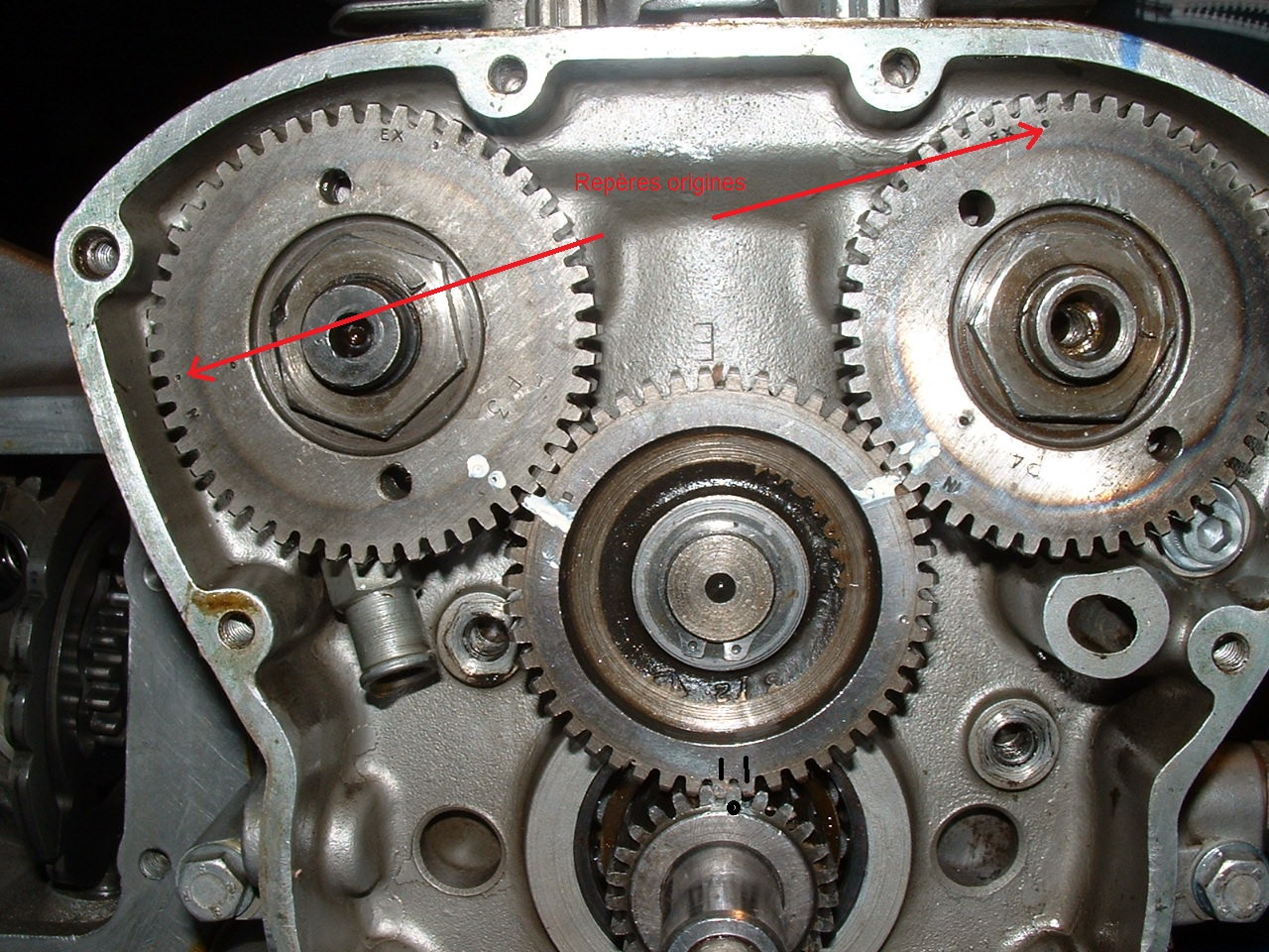

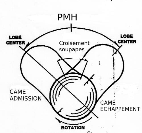

C'est la méthode la plus facile sur les Triumph car elle
correspond aux repères sur les pignons de distribution !

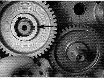

On voit qu'au PMH en phase admission
d'un cylindre, le repère du pignon de vilebrequin vers le
haut, la came
d'admission est en phase d'ouverture, la came d'échappement est
en phase de fermeture, c'est la phase de "croisement" des soupapes.
Attention ces repères ne sont alignés que tous
les 94 tours du fait du
nombre de dents des pignons d'AAC, du pignon intermédiaire
et du pignon
de vilebrequin, ceci
pour limiter l'usure des pignons : les mêmes dents ne sont en
regard les unes des autres que tous les 94 tours.

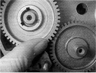

2/On met un piston au PMH,  celui pour lequel le
repère sur le pignon de vilebrequin est en haut (bien sûr on aura fait la
procédure pour déterminer exactement le PMH !)
3/ On enlève le pignon intermédiaire.
4/ On fait tourner l'AAC d'admission en sens horaire
à partir de la position du poussoir au plus bas pour avoir
la levée désirée au poussoir exemple :
3,43 mm, on le bloque.
5/ On essaye de remettre le pignon
intermédiaire en alignant son repère avec celui
du pignon de vilebrequin, si
on peut l'engager aussi sur le pignon de l'AAC, sans modifier la
position de l'AAC c'est bien !
Si les dents ne correspondent pas il va
falloir jouer sur le clavetage du pignon de l'AAC en démontant celui-ci pour
obtenir le calage le plus voisin possible des 3,43 mm de
levée au PMH !
Chaque position de clavetage sur le pignon correspond à un
décalage du
pignon sur l'AAC d'une demi dent, bien regarder sur quel clavetage
était le pignon pour
déterminer sur quelle autre position il faut le mettre pour
ne pas avoir à démonter trente six fois le pignon
6/ Une fois la position du pignon de l'AAC d'admission
réalisée on
refait le repère pour le pignon intermédiaire si
nécessaire !!
7/
On retire à nouveau le pignon intermédiaire et on
place le comparateur sur le poussoir de l'AAC d'échappement.
8/ On tourne l'AAC d'échappement en sens horaire jusqu'à
son point le plus bas.
9/On tourne l'AAC d'échappement en sens anti horaire
jusqu'à lire la valeur de levée
désirée exemple : 3,43 mm.
10/ on essaye de remettre le pignon
intermédiaire en faisant
correspondre les repères du pignon de vilebrequin et du
pignon de l'AAC
d'admission, si
ça ne rentre pas sur le pignon de l'AAC
d'échappement, il va falloir jouer sur la position du clavetage du
pignon de l'AAC d'échappement !

Le
"lobe center" est la position où la soupape est à
son ouverture maximum, le
calage au lobe center est intéressant car on fait dans
ce cas abstraction du type de poussoir, c'est
une méthode de calage très précise si
bien réalisée et surtout qui permet de faire des
calages "maison" lorsque
l'on fait de la mise au point et de la préparation de
moteurs.
Avec les données de calage constructeur on peut
déterminer le lobe
center dans le cas où les cames sont symétriques
par la formule
suivante :
pour l'admission : (AOA°
+ RFA° + 180° ) /2 - AOA° = lobe center
° après PMH en phase admission
exemple pour la Bonnie : 34 + 55 + 180 = 269 /2 = 134,5 - 34 =
100,5°
Pour l'échappement : (AOE°
+ RFE° + 180°) /2 - RFE° = lobe center
° avant PMH en phase échappement
55 + 34 + 180 = 269 / 2 = 134,5 - 34 = 100,5°

1/ On tourne le
vilebrequin à la valeur angulaire après PMH que
l'on
désire pour le lobe center admission exemple : 98°
après PMH, on le
bloque dans cette position.
2/ On
enlève le pignon intermédiaire en ayant pris soin
de faire des
repères provisoires : sur celui-ci et en regard d'un
repère sur le
pignon de vilebrequin.
3/ On détermine le lobe center sur l'AAC
d'admission de la façon suivante :
En faisant tourner l'AAC on cherche approximativement le sommet de la
came, la plus grande levée au poussoir, on repère
au comparateur, puis
en tournant l'AAC d'une valeur égale de part et d'autre de
ce
point repéré au feutre sur le carter et le
pignon, c'est le plus
pratique :

4/ on remet en place
le pignon intermédiaire, si on ne tombe pas en
face des dents du pignon de l'AAC, sans tourner ni le vilebrequin ni
l'AAC, il faudra comme dans les
méthodes précédentes
démonter le pignon de l'AAC et jouer sur la position du
clavetage, on
peut admettre un calage au lobe center à +/- 2°
près sans que ça joue
trop sur le caractère du moteur.
On fait des repères de position sur pignon AAC admission,
pignon intermédiaire et pignon de vilebrequin par
sécurité !!

8/ Contrôle du calage au lobe center, exemple pour l'admission: Placer un
comparateur sur le poussoir d'admission, en faisant tourner le
vilebrequin déterminer le point de levée maximum au poussoir. Noter la
valeur de l'angle du vilebrequin par rapport au PMH, exemple 102° après
PMH.
Puis à partir de cette position faire tourner le vilebrequin en
sens inverse de rotation, pour faire baisser le poussoir d'une valeur de
 0,50 mm lue sur le comparateur, noter la valeur de l'angle lue sur le
disque de calage par rapport au PMH, exemple 107°. Puis tourner le
vilebrequin dans le sens de rotation normal pour remettre le comparateur
 à zéro. Faire tourner le vilebrequin en sens normal pour à nouveau
faire baisser le poussoir de 0,5 mm, noter la valeur de l'angle lue sur
le disque, exemple : 95° après PMH, le lobe center (sommet de came) se
trouve donc réellement à : (107°+95°)/2 = 101° après PMH, soit à 1° de
moins que la valeur précédemment mesurée. On détermine ainsi, en faisant
 la moyenne des angles de la position du vilebrequin pour une variation
de levée identique de part et d'autre du sommet estimé de la came, la
position réelle du maximum de levée. Le calage réel au lobe center de
l'AAC d'admission est donc de 101° après PMH.
9/ Ensuite,
pour ma part, je
remet le vilebrequin au PMH en phase d'admission et je fais les
repères
de calage définitifs tout en effaçant bien
sûr les repères provisoires !
