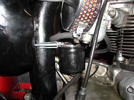

Albert : J'ai l'intention d'équiper
prochainement ma T120R 1972 (oil in frame) d'un kit filtre à huile à
cartouche (valable aussi sur T140) . Quel est l'avis des gens d'expérience ? Jean : Bonjour, en réponse à la question sur le filtre à huile. J'ai équipé ma T 100 R Daytona de 72 avec un filtre à huile Norton il y a trois ou quatre ans et ça fonctionne depuis sans problème particulier. Je l'ai fixé sous le moteur dans l'espace libre à gauche de la boîte de vitesse, avec une petite platine en inox dont un internaute british m'avait communiqué un dessin coté. Avantage, c'est pas cher, le filtre avait dû me coûter dans les 140 balles chez Corbeau et le bout d'inox rien du tout. Autre avantage, j'ai été amené du coup à changer tous les raccords en caoutchouc qui mènent du moteur au réservoir, et maintenant il n'y a plus le moindre suintement à ce niveau, ce qui n'était pas arrivé depuis longtemps. Gonzalo : Bonjour a tous.- j'en connais 4 Norton type Anglo-nihon propose un autre variation du type Norton mais tout le kit dans une seule boite + la cartouche bien sur (filtre de 2 chevaux). Le type de cartouche de la Trident proposé pour les twins. http://northerneagle.ca/triumph%20Engine&Tranny%205.htm Le type avec la cartouche à l'intérieur du réservoir d'huile et le bas en aluminium avec ailettes pour le refroidissement et 3 sorties d'huile. Ce type est proposé par British Only : http://www.britishonly.com/ Je crois que le meilleur est Anglo-nihon ( 50 £ ) pour sa solidité et aussi la légère inclinaison vers le haut des sorties de l'huile. Salutations d'Espagne CARTOUCHES DE FILTRE A HUILE TYPE NORTON

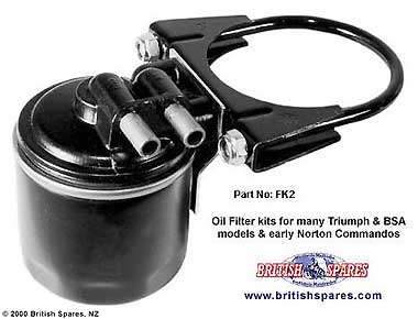

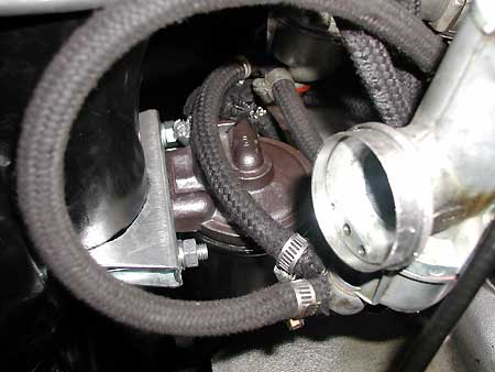

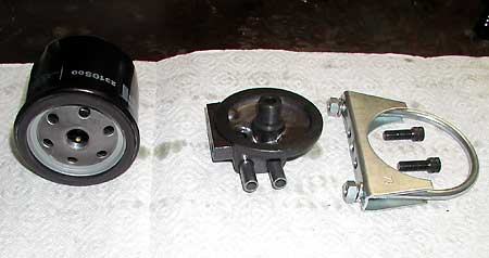

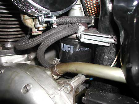

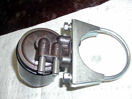

Une petite précision sur les filtre pour T120 et T140 (par ailleurs aussi valable pour les BSA A65 71 et 72 puisque c'est le même cadre).
Le filtre de British Spares
que vous montrez est en fait un filtre standard de Norton, installé sur
une bride de tuyau d'échappement de 3" (je pense que vous devriez
trouver ça en France chez Norauto ou autres). Cette bride coûte ici à
peu près 3$ CAD (2 Euros) en galva, et 8$ CAD en inox (5 Euros). Il
suffit de visser le filtre Norton sur la partie en acier plié de la
bride (après perçage) et d'installer la bride autour de la poutre
verticale du cadre (qui fait office de réservoir d'huile). Le filtre
Norton sans la bride coute ici beaucoup moins cher que le filtre avec
adaptateur et une bride en inox est plus adéquate qu'une bride en galva
ou noire (esthétiquement, même si cet accessoire n'est pas très visible,
mais surtout cette partie de la moto est exposée aux projections et à la
corrosion, même si nos chères anglaises ont la chance d'avoir un système
révolutionnaire de traitement antirouille permanent par projection
d'huile...).
Par soucis de résistance aux
vibrations, je glisse sur le collier métallique un tuyau transparent en
silicone ou plastique transparent (boutiques d'aquariophilie) pour
éviter tout contact métal contre métal.
