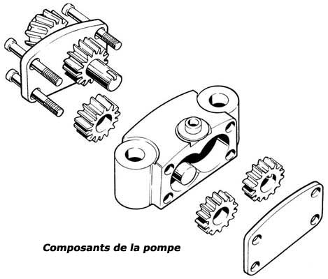

1 Dévisser le pignon d'entraînement et les 4 vis du couvercle de la pompe. Ces vis sont très serrées et leur extrémité est poinçonnée pour éviter leur desserrage bien prendre note de ce serrage en vue du remontage. Enlever ensuite le pignon d'entraînement en poussant l'axe avec un chasse-goupille et retirer la clavette. Les autres composants de la pompe peuvent enfin être retirés.

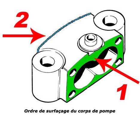

Il est très important de corriger le jeu des pignons d'aspiration (les pignons étroits) en premier.
3 Retirer les pignons d'aspiration et surfacer le corps de pompe du côté de la plaque d'extrémité, sur un abrasif très fin (400 ou 600) placé sur un marbre ou sur toute autre surface parfaitement plate. Le ponçage de la surface doit se poursuivre jusqu'au point où une fois la pompe ré assemblée on peut sentir une légère résistance à peine discernable dans la rotation de l'axe de la pompe. Cette légère résistance indique qu'il y a juste le jeu nécessaire à la rotation des pignons. Ce ponçage doit se faire très progressivement pour être sur de ne pas trop réduire le corps, sans quoi la pompe se retrouve bloquée. Procéder à de fréquents essais, en n'oubliant pas chaque fois de laver les pièces au pétrole.
4 Retirer les pignons d'aspiration et répéter l'opération de surfaçage du côté des pignons de retour du corps de pompe, jusqu'à ce que la pompe remontée avec uniquement les pignons de retour et les vis bien serrées, elle présente la même légère résistance que précédemment.
5 Démonter à nouveau entièrement la pompe et la laver avec le plus grand soin possible. Remonter la pompe avec tous ses composants et les vis complètement serrées. La pompe doit présenter une certaine résistance en rotation.
6 Introduire de l'huile par le trou d'aspiration et à l'aide d'une clef à oeil sur l'écrou de l'axe, faire tourner la pompe pour y faire circuler l'huile, ce qui a pour effet de "libérer" les engrenages. La légère résistance de frottement doit disparaître presque complètement.
