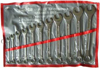

Un petit point sur les clés US et British NECESSAIRES pour le petit et moyen entretien, c'est à dire sans dépose ni ouverture du bas moteur.
Ceci inclut quand même cylindres et culasse.
En U.S: 3/8 7/16 1/2 9/16 mixte plate/oeil 12 pans*
             3/8 7/16 1/2 9/16 douille carré de 1/4 ou 3/8 12 pans*
            un jeu complet de clés Allen de qualité
En BRITISH: 1/4 et 5/16 Whitworth mixte plate/oeil 12 pans*
                      1/4 et 5/16 Whitworth douille carré de 3/8 12 pans*
*Les clés 12 pans sont utilisables même sur des écrous abîmés, alors que les 6 pans ne le sont que sur des écrous en parfait état.
C'est vraiment le minimum. Je recommande toutefois l'achat de jeux complets qui reviennent toujours moins cher que la même quantité de clés achetées à l'unité.
Pour ceux qui désirent investir, une panoplie en U.S + une panoplie en Whitworth font le tour du sujet.
