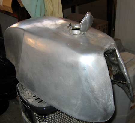

1) Deux enfoncements très marqués, certainement fait pour
laisser passer des bracelets.

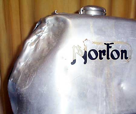

2) Un choc assez fort du côté gauche et quelques
bosses.

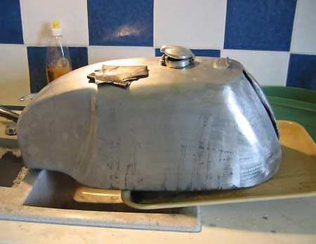

Un soudeur alu nous conseille de faire des plaques pour les deux
enfoncements avants, après soudure et ponçage cela sera la meilleure
solution, à nous de préparer les plaques. |

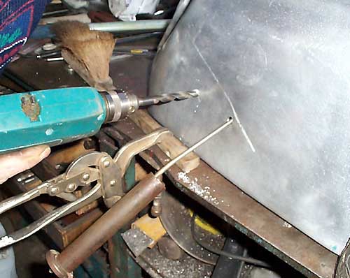

Pour l'enfoncement sur le côté gauche, il
conseille de faire des trous et de tirer pour remettre en place. Il
bouchera les trous !!

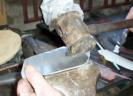

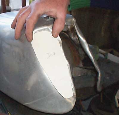

De retour à l'atelier, je commence à faire des
gabarits carton qui épousent les formes du creux tout en laissant de la
place pour la soudure.

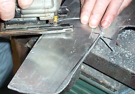

Ensuite découpe des pièces dans une plaque d'alu
d'environ 2mm |
Au maillet bois nous donnons du galbe aux plaques pour
suivre au mieux les courbes du réservoir. |

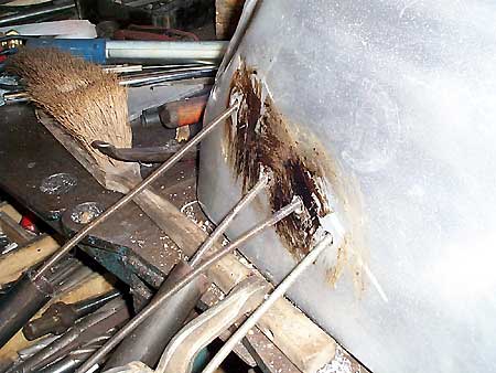

Nous perçons un trou de 8mm vers le centre du creux,
passage d'une tige filetée de 6mm, en la tordant nous pouvons la faire
sortir par le bouchon de réservoir ce qui permet de mettre une rondelle
assez large et un écrou. A l'autre bout, nous mettons un tube épais qui
sert de masselotte puis rondelle et écrou.
En coulissant le tube rapidement,
nous ramenons petit à petit le creux du réservoir, la difficulté est de faire un
travail régulier, pour cela nous devons répéter

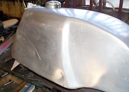

Passons maintenant aux bosses et creux sur le côté
gauche. |

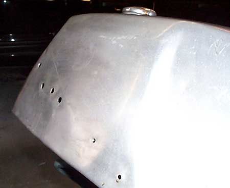

Le réservoir commence à retrouver sa forme mais pour

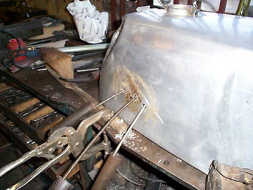

cela nous avons du percer 3 trous et aussi chauffer un peu l'alu. Du
savon de Marseille est passé sur la partie à chauffer et quand le
savon devient noir il faut s'arrêter de chauffer si on ne veux pas un
joli trou !!
Les trous seront bouchés par le soudeur sans traces
d'après lui ! |
Pleins de petits trous plus tard, la forme du
réservoir revient petit à petit. |

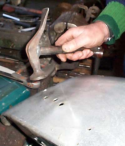

| Les contours des trous de perçages sont un peu sortis, il
faut donc maintenant remettre tout en place en frappant gentiment et
avec précision ! Pas facile.
Nous faisons au mieux....
Ce n'est plus un réservoir mais du gruyère ! |

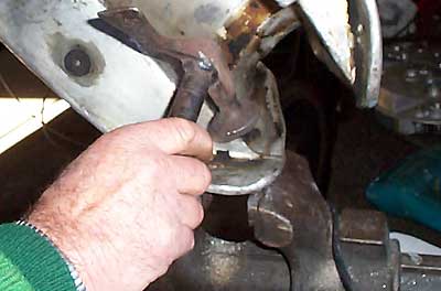

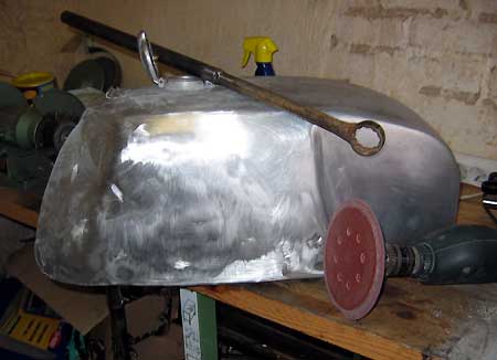

Comme j'ai une tendance perfectionniste (qui a dit
maniaque !) j'insiste un peu et fabrique un outil qui va bien dans les
coins ... et je remets la ponceuse en marche ... |
Ponçage, décabossage, ponçage ...etc.
petit à petit, je rattrape ... |
Un ponçage à l'eau pour voir tous les défauts
( qui a dit maso ! ) |

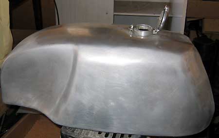

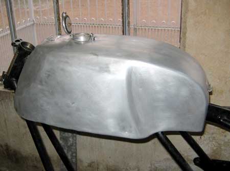

Voilà le résultat, il reste le polissage mais cela se fera
plus tard avant le remontage final.
