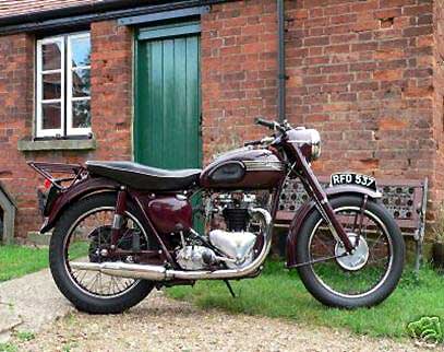

2- APRES-GUERRE : 2-1 PRE-UNIT: 2-11 DE 1945 à 1948

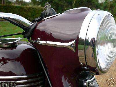

2-12 1949 idem 1945/48 sauf apparition de la nacelle de phare elle aussi peinte en ROUGE AMARANTE 2-13 1950 à 1954 :
CAS PARTICULIER des Modèles 1952 Du fait de la pénurie mondiale de NICKEL cette année là Aucun chrome , en conséquence le guidon est peint en Rouge Amarante , les Jantes en Argent avec le centre en Rouge Amarante et filets Or , le kick , le levier d'embrayage de la boite et les colliers d'échappement Sont cadmiés . 2-14 1955 à 1958

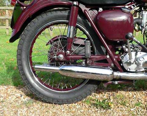

Idem cadre rigide avec bras oscillant et amortisseurs Peint en ROUGE AMARANTE ; à partir de 1956 Les jantes sont seulement chromées 2-2 moteur UNIT 1959
