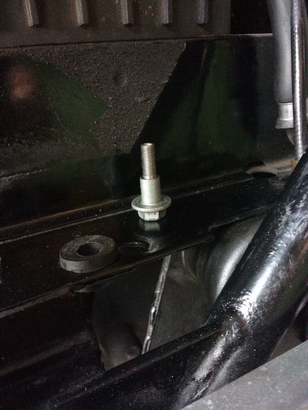

Alors voilà, j'ai tourné une vis (dans une belle vis de qualité de Yamaha de 9,2 mm clé de 12)
Je m'y suis repris à trois fois, la honte ....
Ca marche impec dans le canoutchouque ....
Pour info 1/4 de pouce et 28 filets au pouce, whitworth ...

1/4 - 28 tpi à 55° , tu viens de créer la norme "richardworth" :mrgreen:
Francis t'as mis le lien, c'est de l'UNF donc à 60° :?
tu aurais pu déporter le point de centre et le faire sauter après le filetage :idea:
tu feras mieux la prochaine fois et puis elle est quand même bien joulie cette vivisse 8)

Francis V a écrit : 09 avr. 2020, 21:34 Sur cette version,71 :?: ,il semblerait que l'accès pour remettre cette vis soit plus facile,tant mieux. :?:
ben oui, j'avais pas bien trop compris pourquoi un tel démontage et apparemment sur les 850 c'est idem, non ?
Pour trouver les caractéristiques de la vis à refaire, j'ai essayé tout ce que j'avais sous la main en pas Anglais,
et ce qu'il le faisait ce sont les vis (2) qui maintiennent le cache latéral.
Il se trouve qu'ils sont en 1/4 - 28 tpi Witworth, ce qui ne correspond pas à la monte que l'on trouve chez Andover par exemple (SCREW 1/4"UNF x 1/2").
Bizarre autant qu'étrange .... ou dans le plus pur esprit de l'époque ?
Pour le point de centre, ben trop tard, j'avais coupé à longueur ...
