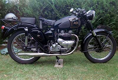

Restauration d’une AJS M20 de 1950 par John

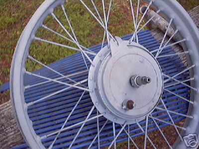

Les roues ont été envoyées entières avec leurs cotes d’origine chez un spécialiste qui me changea les roulements, me refit la peinture en noir époxy des moyeux, avec fourniture et pose de nouvelles jantes et rayons inox, pour un prix correct. Faire re-chromer le tout m’aurais coûté plus cher.

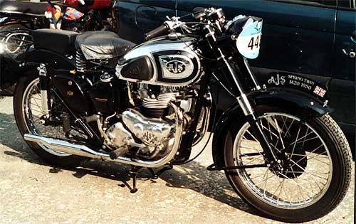

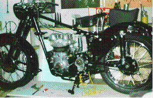

Une fois récupéré la partie cycle et toute la carrosserie peintes dans un joli noir, plus certaines pièces de chez le chromeur, je pouvais commencer le remontage de la machine, grâce à la documentation récoltée. Et au fur et a mesure que le travail avançait, je compris vraiment que ça ne serait pas ma dernière restauration. Remontage du cadre en multiples pièces, avec tous les boulons et écrous re-zingués auparavant. Remontage de la fourche et suspension arrière, le tout avec des joints spi et des roulements neufs. Montage des roues. Je remis le moteur en place, avec sa boite a vitesse  et elle commença vraiment à prendre fière allure. Je ne fis  même pas de montage a blanc, je montai le tout directement, en prenant bien soin de ne rien abîmer, mais, je l’avoue, en me tirant souvent les cheveux, car je n’avais pris aucune note pendant le démontage.

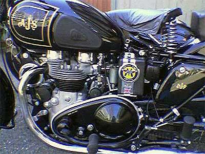

La remise en route ne me posa aucune difficulté, mais étant donnée que je n’avais pas ouvert le moteur, je fis pendant les premiers 500 km plusieurs vidanges complètes afin de bien le nettoyer. En effet, je savais que les canaux graisseux étaient le point faible de ces machines. En n’oubliant évidemment pas de changer tous les filtres.
Aujourd’hui je n’ai toujours pas ouvert le moteur, mais il est vrai que je fais toujours des vidanges très rapprochées.

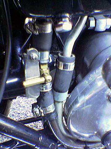

Afin que le bas moteur ne se remplisse pas d’huile, comme je ne l’utilisais pas souvent, je me décidais à monter un robinet à la sortie du réservoir d’huile. J’ai récupéré un vieux robinet d’essence en laiton dont j’ai agrandi le débit. J’ai relié le tout à un coupe contact maison à la masse sur la magnéto, ainsi, aucune peur d’oublier d’ouvrir le robinet. Il m’est arrivé de kicker comme un malade sans avoir ouvert mon robinet, et elle ne voulait rien savoir. C’est la preuve que mon astuce fonctionne bien.
Après plusieurs années d’utilisation, je découvris dans une bourse un réservoir Chromé de 1951. La seule différence c’est qu’il avait des logos ovales alors que sur l’original, il y avait normalement des transferts. Comme j’avais toujours en tête de mettre la moto dans sa configuration d’origine, je l’achetai et le montai sur ma belle avec quelques retouches de peinture. Je roulai pendant un bon moment, mais des fissures sont apparues autour des fixations du logo droit, où j’ai eu des fuites d’essence. Alors  je remontai le réservoir d’origine. Mais ce n’était que partie remise.

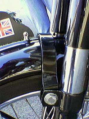

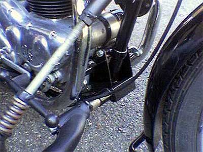

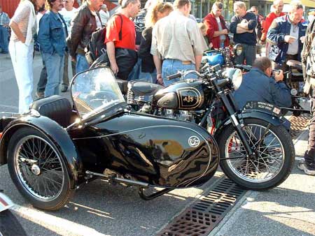

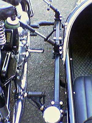

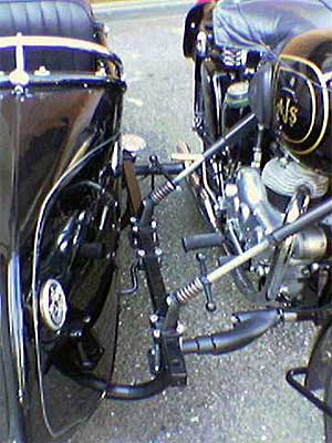

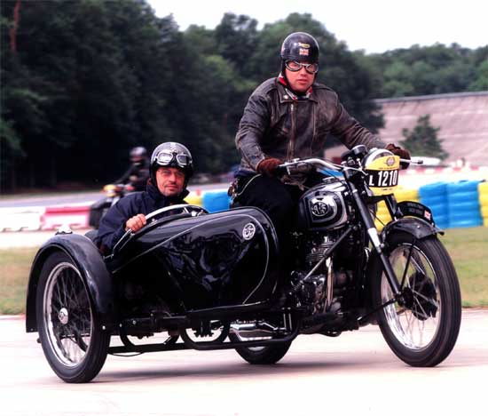

Après plusieurs montages à blanc afin de trouver les bons systèmes d’attache (quatre points) et de réglage, tout partis en peinture. Et le remontage fût très excitant car mon fils compris que c’était surtout pour lui que je fis tous ces travaux.

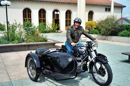

L’homologation du side-car ne fut qu’une formalité, car Moto Village me fit une attestation de montage et le Club officiel de la marque AJS et Matchless me firent un certificat de conformité, que le cadre était prévu pour être attelé à l’origine. J’avais juste dû rajouter un phare avant et arrière supplémentaire sur le panier. Que j’ai vite enlever après l’homologation.
Les premiers tours de roue en side furent très difficiles car ça n’avait plus rien à voir avec la moto. Et je n’avais jamais connu cette expérience.
Mais la joie de pouvoir se balader en famille, compensait l’effort physique que cela nécessitait de rouler en Side-Car. De plus même mon père, motard à l’époque, se fit une grande joie de grimper dessus.
