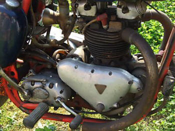

La base telle qu’achetée est une TriBSA, contraction des mots Triumph et BSA, assemblée par un Ardennais qui l’utilisa à Chimay. La partie cycle provient d’une BSA A10 de 1960, le moteur Triumph 650 pre-unit, avec ses magnéto et dynamo, d’une Thunderbird de 1953 et le réservoir d’une BSA Rocket 3.

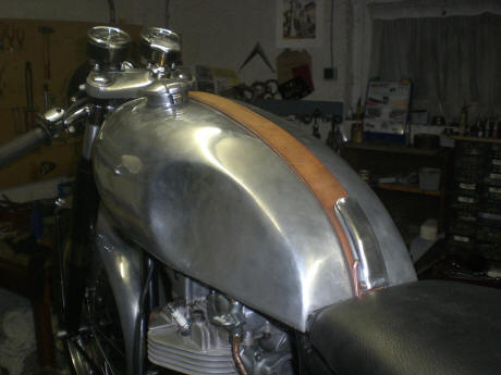

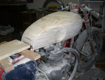

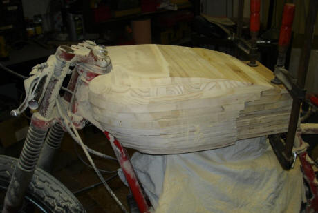

Quand je n’étais pas devant l’ordinateur à collecter des infos ou des pièces, je m’occupais dans mon atelier à la réalisation de la pièce maitresse, le réservoir. Pour moi un cafe racer se doit d’avoir quelques pièces qui ont de la noblesse et le réservoir en aluminium en fait partie. Ayant accès à de l’aluminium à vil prix, je décidai de m’essayer à sa réalisation, me disant que si je n’y arrivais pas, les pertes seraient limitées.

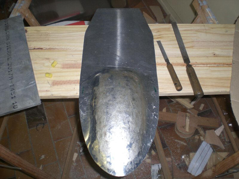

Mon idée était de fabriquer une maquette à frapper en bois et de m’en servir pour former l’alu directement dessus. Travail sympa mais oh combien salissant !

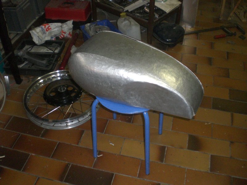

En pratique cela n’a pas été possible et la maquette ne m’a servi que de gabarit car la feuille d’alu choisie de 2mm d’épaisseur s’avèrera trop épaisse pour être formée de la sorte. Je tenais à cette surépaisseur pour pouvoir finir la surface sans risquer de percer l’enveloppe. Armé de courage, d’un marteau, d’une enclume et comme seule logique, la où on tape, la matière s’allonge, je commençais le long labeur. A partir de là, il suffit de réfléchir où taper pour obtenir la forme souhaitée. C’est en fait assez simple mais les choses se compliquent un peu lorsqu’on souhaite repousser la matière sur elle-même.

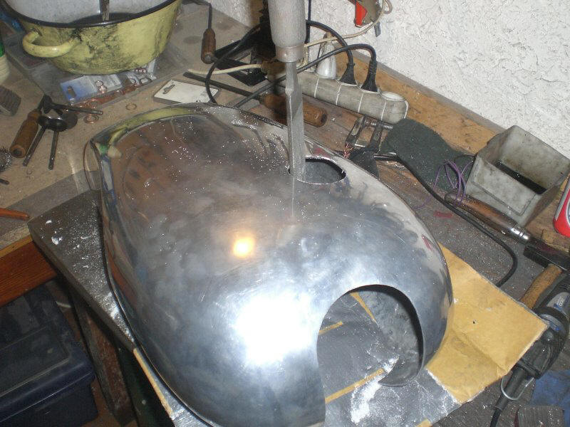

Au bout de deux ans, les trois pièces constituant le dessus du réservoir étaient prêtes à être soudées. Pour cette opération, j’ai fait appel à un carrossier professionnel. S’en sont suivies de longues heures de ponçage, planage et polissage jusqu’à obtention d’un brillant miroir.
Le fond est beaucoup plus facile à réaliser en tôle pliée.

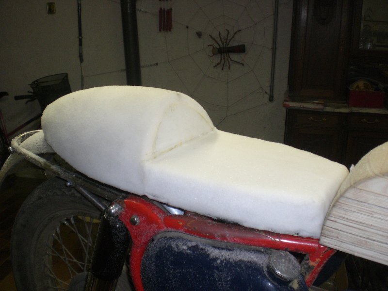

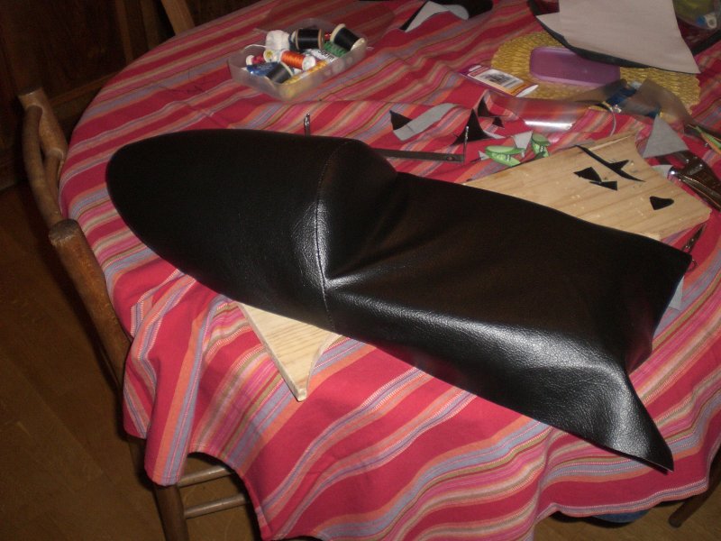

Parallèlement au martelage du réservoir, la selle prenait forme. L’embase en alu m’a servi de laboratoire de recherche du bon geste pour la mise en forme du réservoir. Elle est constituée d’un alliage bien plus dur que celui utilisé pour le réservoir. Cet alliage est entre autre utilisé pour fabriquer les âmes de skis et supporte très bien la fatigue.

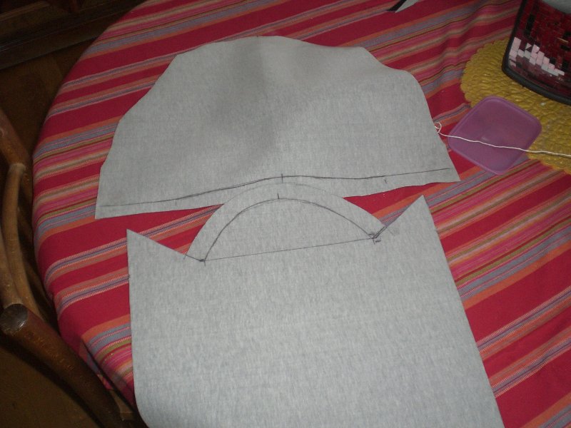

La mousse de récupération se travaille au couteau électrique de cuisine puis à la ponceuse. J’ai utilisé 3 densités différentes. L’habillage est en skaï noir cousu main et collé à l’embase avec de la colle néoprène. Je conseille le bébé skaï, il a la peau tellement plus souple !

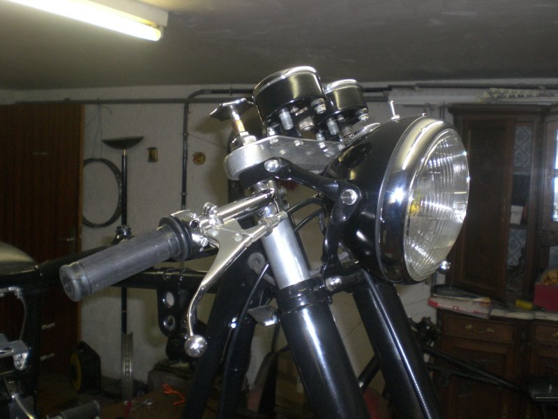

La greffe du Té de fourche m’a obligé à raccourcir les tubes de fourche de 3cm pour conserver une assiette horizontale de la moto. Les fourreaux ont, eux aussi, dû être remplacés pour accepter le moyeu à tambour déporté de 8 pouces de provenance BSA Gold Star. Le support de phare maison est d’inspiration Gold Star.

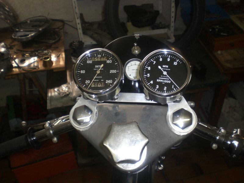

Les bracelets sont modifiés pour coller avec le look du début des 60’s. Les compteur et compte-tour sont des Smiths Chronometric. Le compte-tours est un compteur que j’ai transformé en compte-tours. La molette du frein de direction vient d’un BMW Série 2.

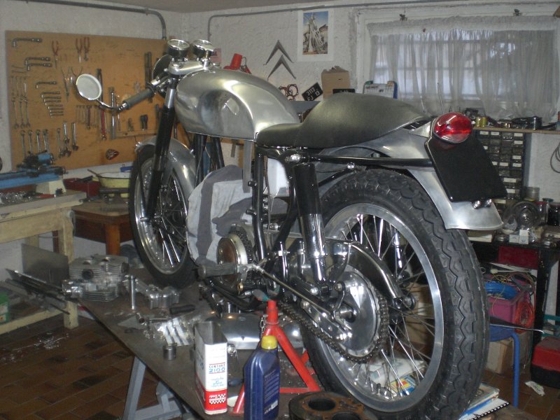

 Une des premières pièces trouvée sur le net a été un jeu de platines moteur Converta pour remplacer les BSA en acier. Les platines d’origine ne permettent que de fixer 2 tiges filetées sur 3 du moteur Triumph. Il en existe pour toutes les combinaisons de montage hybride moteur/boite/cadre. Il a fallu tourner toutes les entretoises pour bien aligner le moteur et la boîte et reprendre le cadre en 2 endroits pour que le tout se monte parfaitement.
Les repose-pieds reculés sont faits maison, articulés pour ne pas gêner la course du kick. Le quadrant de kick à lui été remplacé pour un Gold Star Clubman. La position en arrière du kick au repos gênant la jambe, ce nouveau quadrant positionne le kick plus en avant.

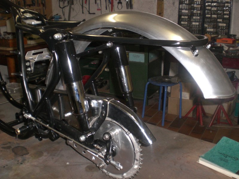

Le garde boue arrière est une refabrication en alu monté sur une boucle arrière maison. Celui de devant de provenance AJS 31 CSR était tout cabossé et destiné à la ferraille. Comme je ne jette rien, j’ai débosselé et fabriqué les supports ad hoc.
A défaut de trouver un tambour à ailette de Gold Star pour l’arrière aussi, je me suis rabattu sur un BSA A65 avec couronne démontable montée à l’envers. Le flasque vient de la même moto et a nécessité un passage au tour car trop large. En rognant sur le flasque et en montant la couronne à l’envers, je suis parvenu à aligner le tout sur le pignon de sortie de boîte. Réaliser un bon alignement de tous les organes est une des parties les plus intéressantes du montage d’un hybride.
La commande de frein arrière, la réalisation de la pédale de frein reculée et l’écrou de tige de frein en empennage de flèche, le bac à batterie sont du home made.

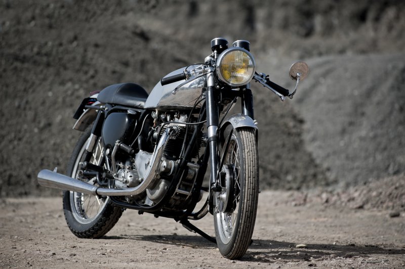

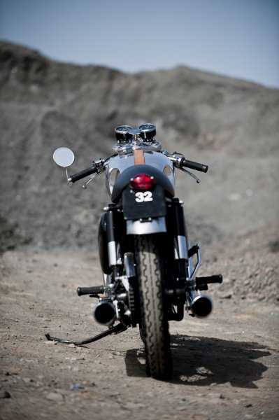

Deux ans et quelque de travail pour un résultat au-delà de mes espérances. Le moteur est puissant et souple, un régal. La moto est légère et très maniable. Pas de guidonnage. La selle est correcte mais les bracelets sont trop bas. Je vais les lever jusqu’au Té supérieur et fixer le phare autrement. Les premiers tours de roue ont eu lieu le 10 avril 2011 alors que j’avais acheté la moto en juin 2008.
