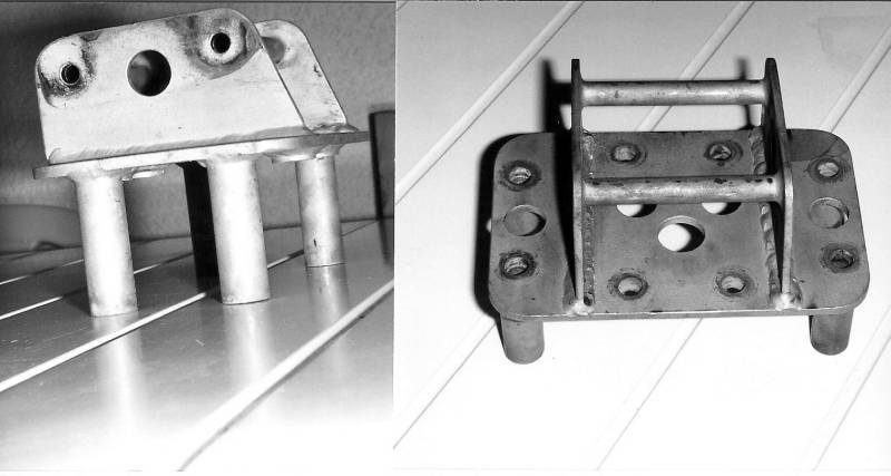

Et surtout la précieuse pièce qui sert de liaison entre la culasse et la poutre supérieure.
(elle se monte avec des gougeons longs, que j’avais gardés aussi)

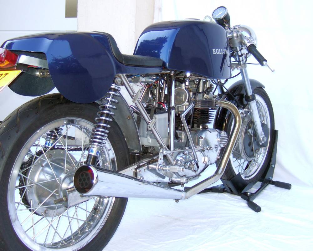

Vingt ans plus tard, au milieu des années 90, j’ai entrepris de reconstruire la moto à partir des morceaux restants. Le cadre a été refait en Angleterre chez CTG Racing, qui avait repris les marbres de Roger Slater, lequel détenait une licence Egli. C’était le premier cadre Egli T120 qu’ils faisaient. Je leur ai prêté ma pièce de liaison culasse-cadre pour l’occasion.
Les « menues bricoles » manquantes ont été trouvées par les moyens habituels : les bourses, internet, les pros.
Le projet ayant connu des interruptions, le premier coup de kick a été donné en 2006.

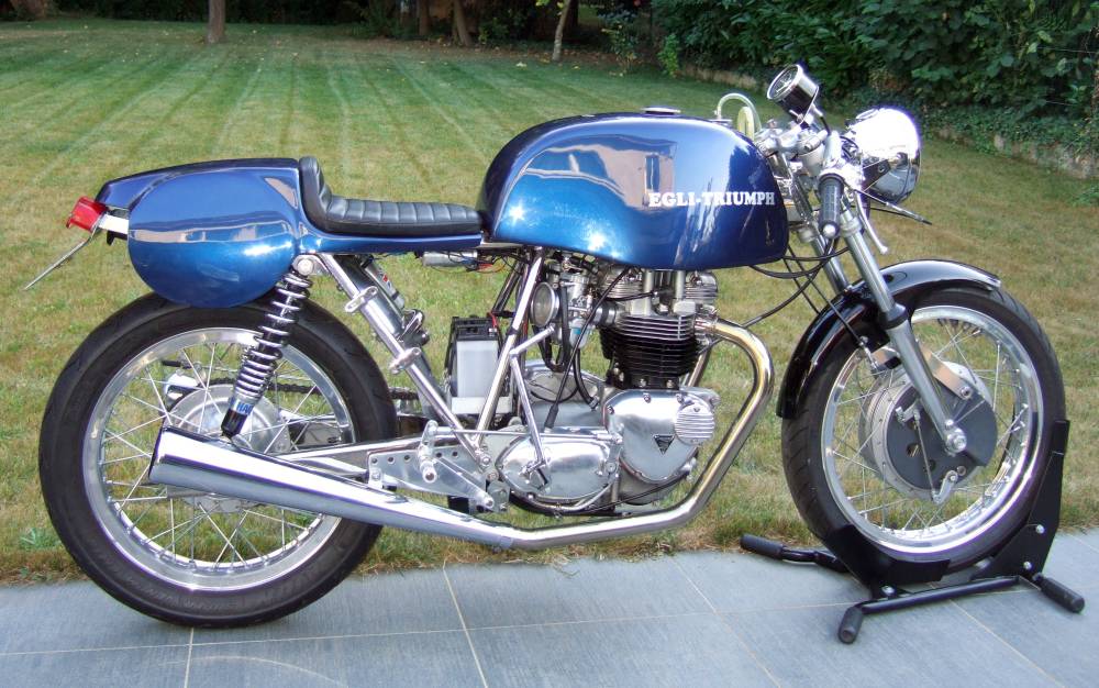

La moto en 1971
La moto aujourd’hui

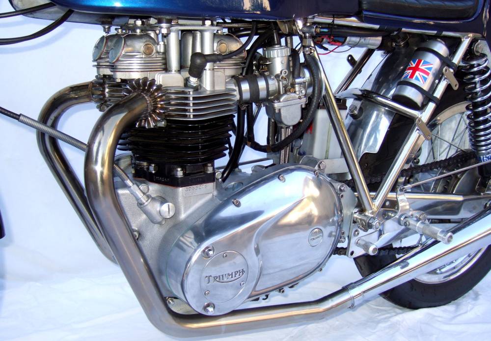

Quelques caractéristiques :
– Moteur T120 1970 kité en 750 cc (Morgo)
– Vilebrequin équilibré
– Boîte 5 vitesses ( T140)
– Culasse refaite et améliorée chez The Cylinder Head Shop
– Carbus Mikuni 34 mm

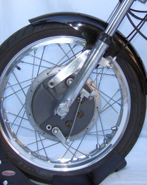

– Frein avant Ceriani d’époque
– Moyeu arrière conique Triumph
