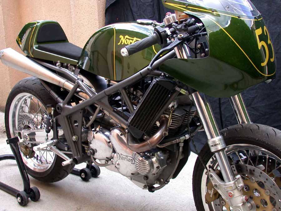

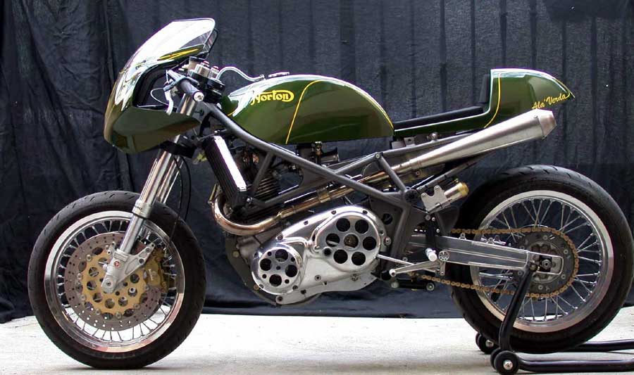

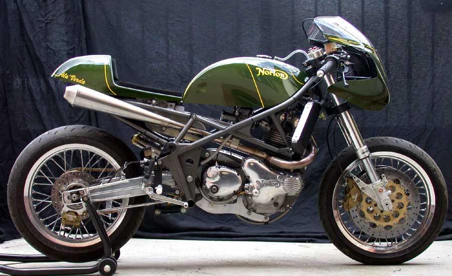

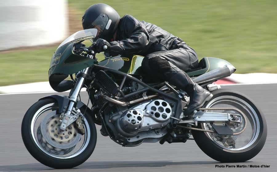

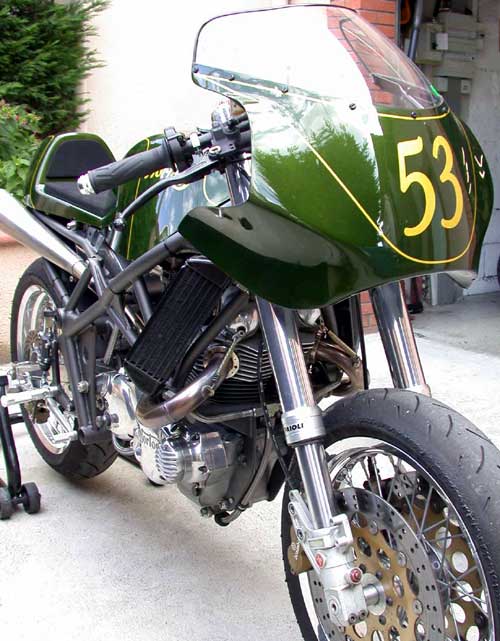

Moteur et boite dans le cadre, restait à fabriquer tout le reste, encore à l’état de gabarits, pains de mousse, formes en carton et fil de fer.

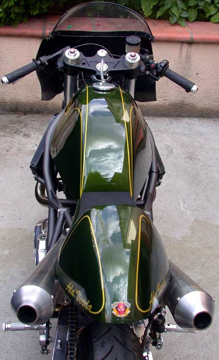

Dans le désordre, ligne d’échappement en inox, réservoir d’huile en alu, selle et réservoir d’essence en polyester; ces deux derniers éléments m’ont demandé beaucoup de temps et de patience. Dessin, réalisation des masters, puis des moules de fabrication, puis tirage des pièces en poly, collage et étanchéité des 2 parties du réservoir. Ouf ! Plus que les apprêts et la peinture, et la satisfaction de voir les éléments se monter précisément et”naturellement” sur la moto, le luxe du sur mesure en quelque sorte.
La partie cycle étant dotée d’excellents équipements en freinage (2 brembos 320 mm, étriers 4 pistons), et en suspensions (Paioli inversée à l’avant et mono amortisseur Paioli à l’arrière),
restait à adapter des moyeux et rayonner 2 roues un peu moins larges que les 3 branches Marchesini d’origine, inverser la transmission secondaire ( à droite sur Laverda) , meuler et lisser toutes les soudures et préparer la machine pour ses premiers tours de roue.
Après quelques essais moteur concluants et un week end entier de roulage sur le circuit de Charade (Merci Cambouis et Compagnie, belle manifestation !), démontage complet pour peinture de cadre, remontage et finitions.

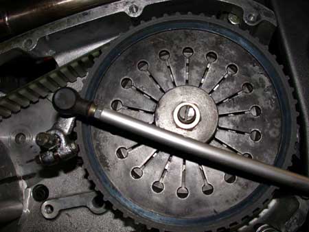

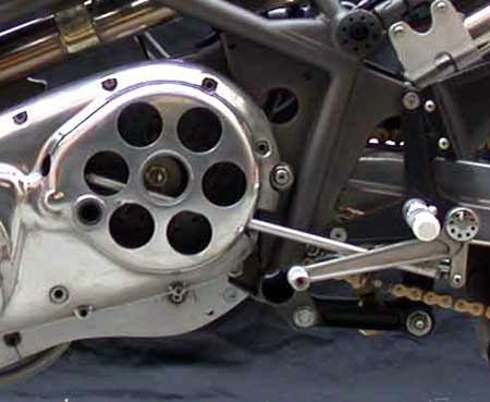

Détail de la commande reculée des vitesses
Evitez de faire cela si vous gardez la chaîne !
Ce seul mot de “finitions ” contient tout un programme, et la liste est encore longue des améliorations prévues. L’hiver est long lui aussi, ça tombe bien…
Au bilan, cette moto est celle dont je rêvais, et au delà même de mes espérances, elle se comporte tellement bien sur la piste que je vais devoir faire de sacrés progrès en pilotage pour me mettre à son niveau !
