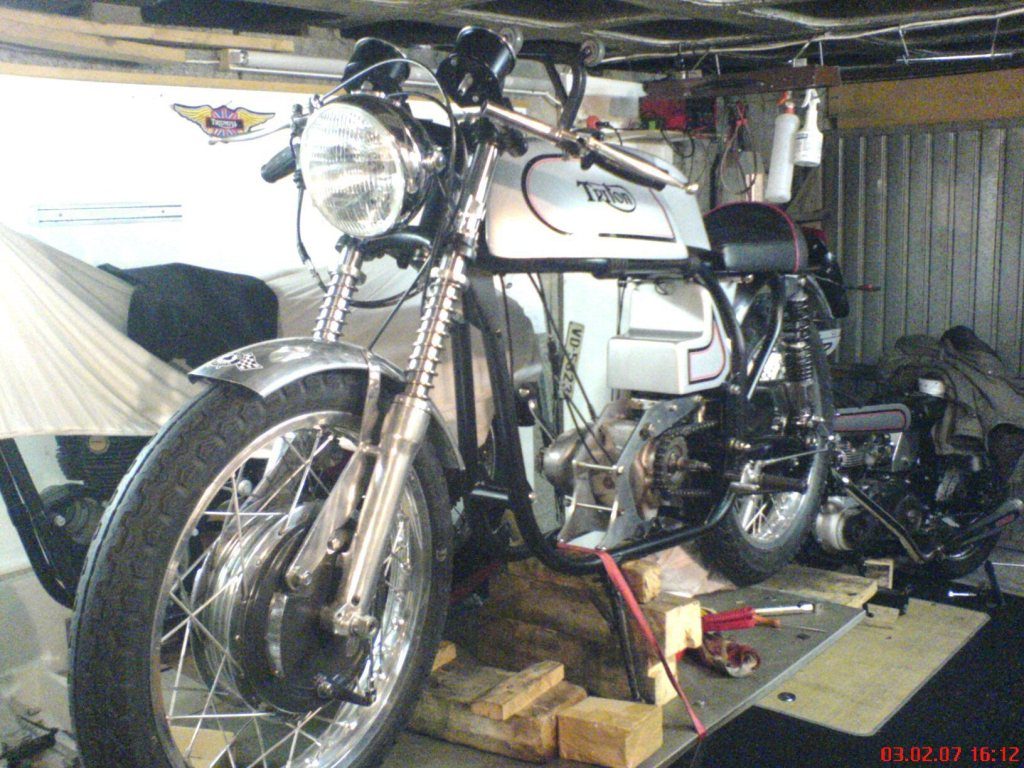

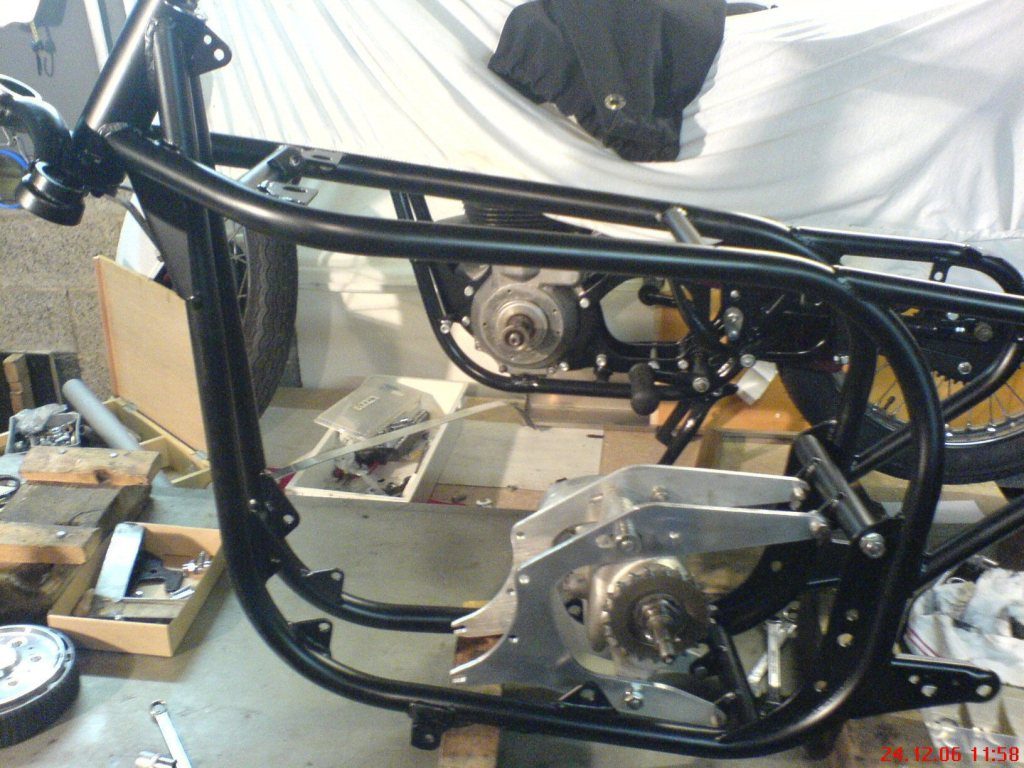

Montage à blanc de la partie cycle. Évidemment, comme c’est un montage hybride, rien ne fut facile !
Je ne pouvais monter mon réservoir Poly car les robinets tombaient pile en face d’une traverse du cadre. La seule solution pour pouvoir monter un réservoir alu fut de couper, puis ressouder le tout un peu plus en avant. La pose de l’ensemble fourche et roue ne me posa pas de problème, à part le fait que c’était prévu pour un frein à disque, donc je me suis dit : “Revenons à quelque chose de plus classique !”… et re-échange via le net.
Achat de roulement de direction, platine Moteur, etc. Le puzzle continue, ainsi que le montage.

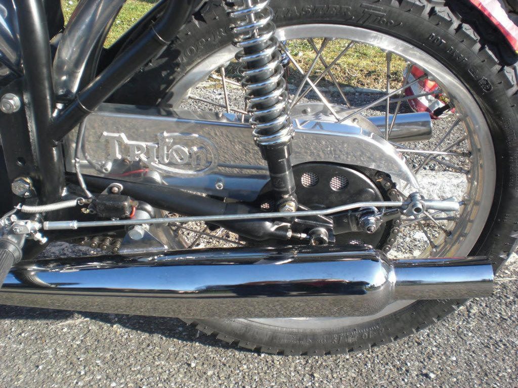

Bras oscillant

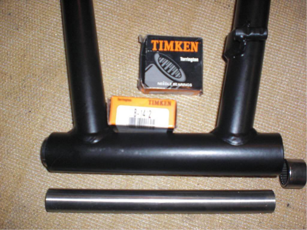

J’ai également monté des roulements à aiguille dans le bras oscillant, c’est déjà mieux que les entretoises caoutchouc, mais selon certains, une opération inutile en raison du faible développement du bras. Un petit cache-chaîne alu vint également compléter ce montage.
Le flasque de frein du moyeu arrière subit également une petite transformation maison,
afin de lui donner un look sympa.

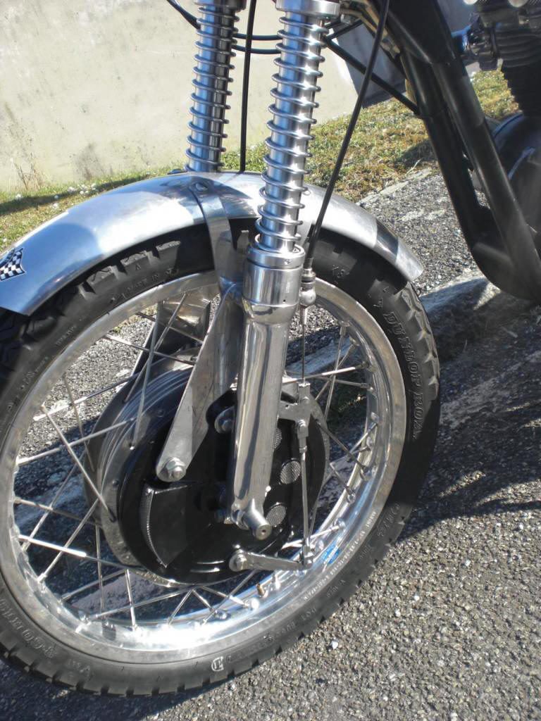

 Frein avant
Le frein avant est un Griemeca 4 cames monté sur une jante Akront à rebord plat.

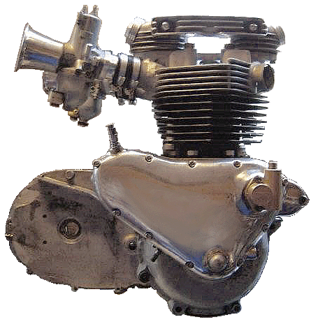

Le moteur.
Après, récupération de mon moteur qui a subi un gros lifting chez Jean-Paul, ce qui n’a pas été sans mal. J’ai dû changer pas mal de pièces, mais bon, pour avoir un bon moulin, quelques sacrifices s’imposent. Tout d’abord mes carters de T110 étaient cuits. Je les ai changés contre ceux d’un T120 de 59, gros roulement. Puis vint s’ajouter un vilo de T120 Unit, arbres à cames Racing, avec des guides et poussoirs neufs.

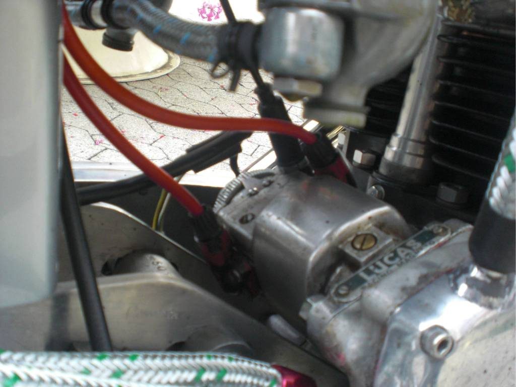

Là-dessus se rajouta un kit morgo complet, une magnéto Racing que Jean-Paul me dénicha.
Finalement, j’avais acheté le moteur pour rien, car j’ai dû tout changer.
Bref, encore quelques échanges ou ventes qui me permirent de faire un beau moteur.
J’ai supprimé la dynamo et j’ai bouché le trou, afin de monter un rotor et stator en bout du vilebrequin.
Bien sûr à cause de la courroie un calage a été nécessaire.
La culasse était fichue également, donc j’en ai trouvé une autre avec pipes fixe qui a permis un montage des carbus sur caoutchouc.
Embrayage Newsby. Le carter primaire a subi aussi une petite transformation, afin de faire respirer mon kit courroie et son embrayage Newsby.

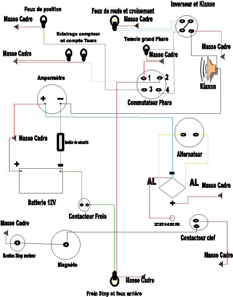

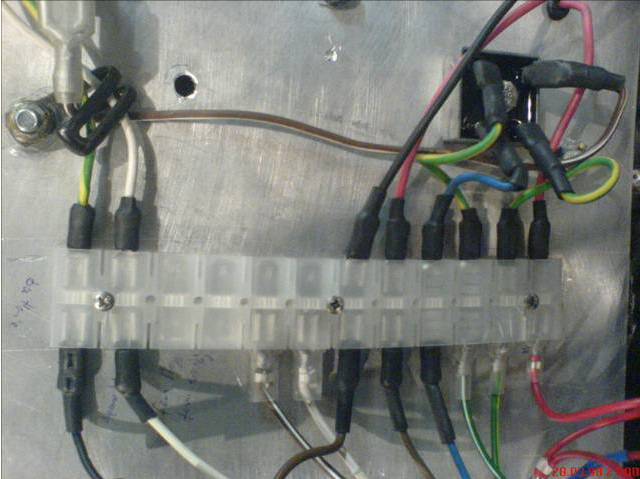

La partie électricité.
Ce ne fut pas une mince affaire. J’ai dû m’y prendre à plusieurs fois, car j’ai fabriqué le faisceau moi-même, et cela également grâce à certains membres du MAC.
Réglette électrique
Circuit électrique
La batterie gel a trouvé une place dans la coque arrière de la selle racing. Grâce à une plaque alu sous la selle, tout put loger. Un coupe-contact à clef fut également installé sur le cadre à un endroit discret.

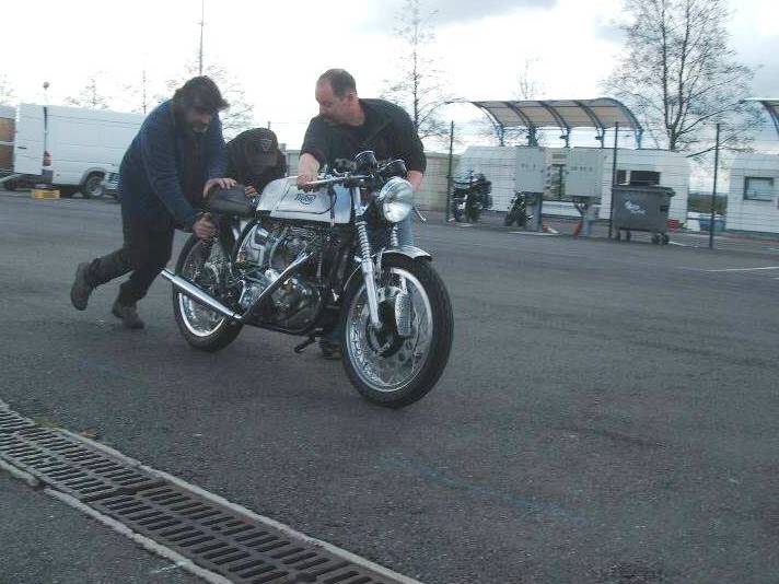

Le grand jour arriva pour la faire craquer, mais rien n’y fit. Appel au secours lancé aux forumeurs du MAC. J’ai décidé de l’emmener avec moi, pendant le BOC 2008.
Et même avec l’aide de courageux bénévoles, elle ne voulait rien savoir….

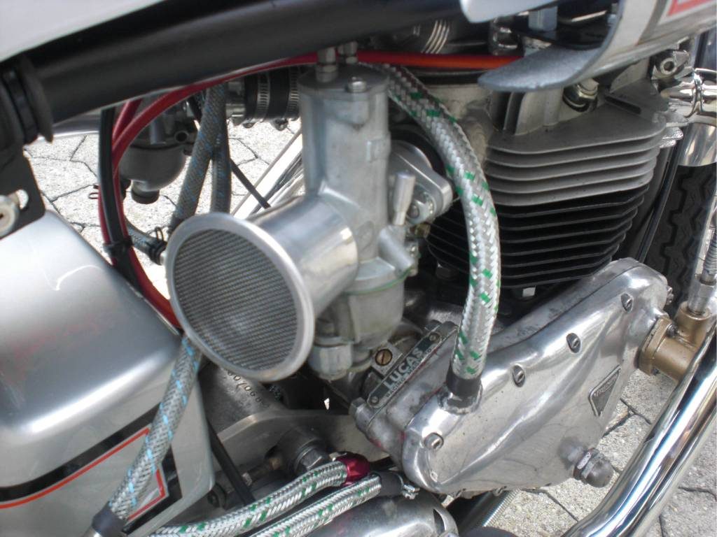

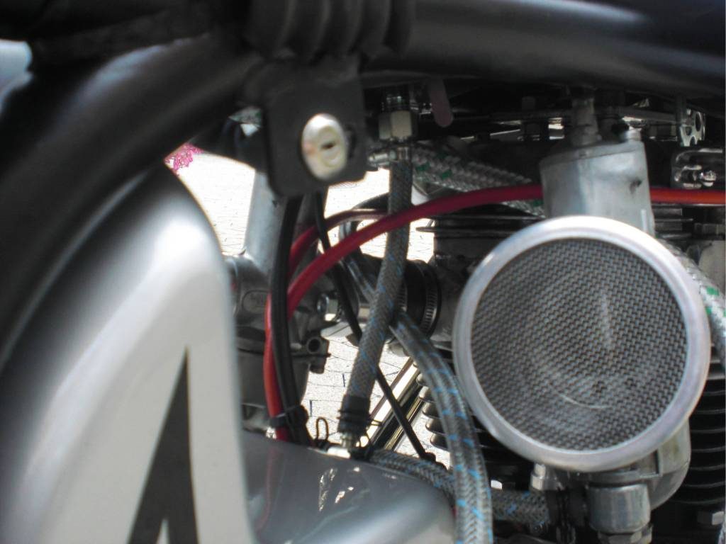

Les carbus sont restés trop longtemps inactifs, et les conduits de ralentis étaient complètement bouchés, malgré plusieurs nettoyages au citron, et les astuces habituelles.
Je remplaçai les carbus usés par des neufs qui avaient des gicleurs de ralenti.

Une piste de la magnéto usée ne me permettait pas de rouler en pleine avance

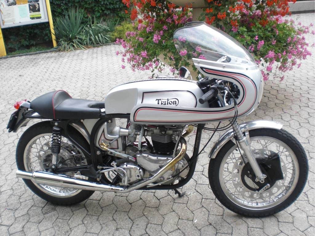

Cette fois c’est bon, j’ai mon Triton !

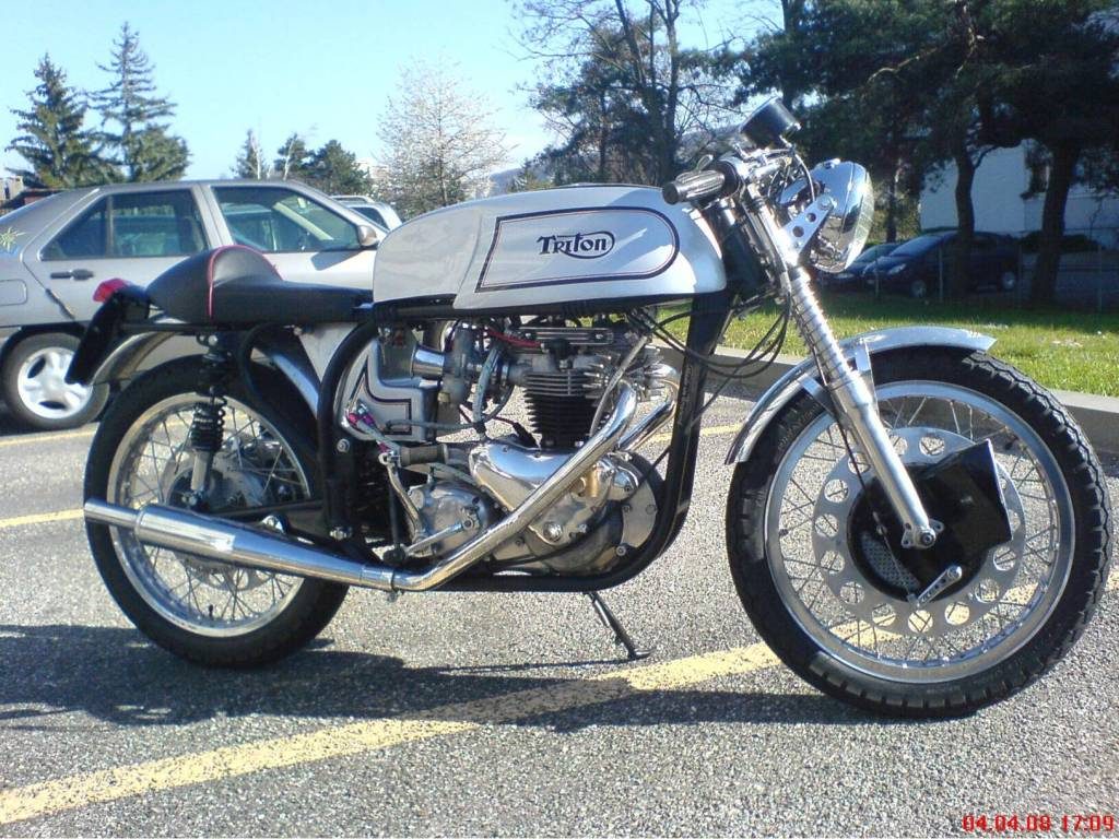

Derniers détails.

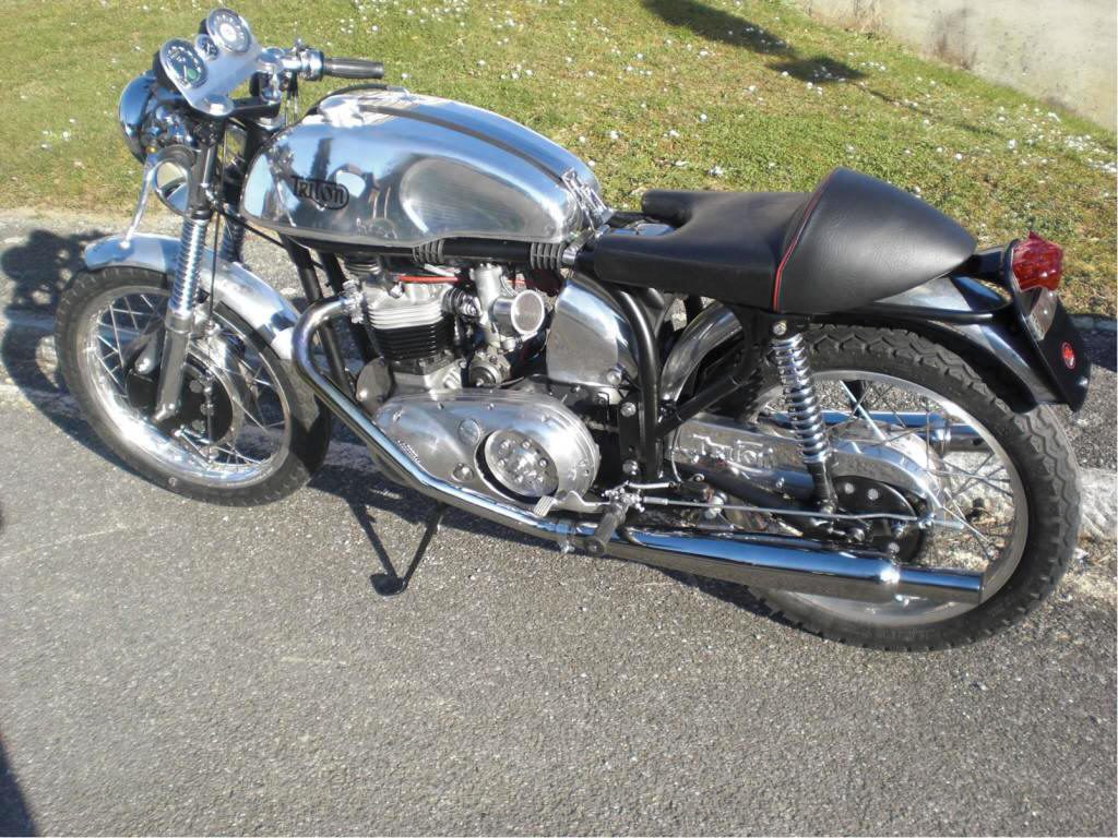

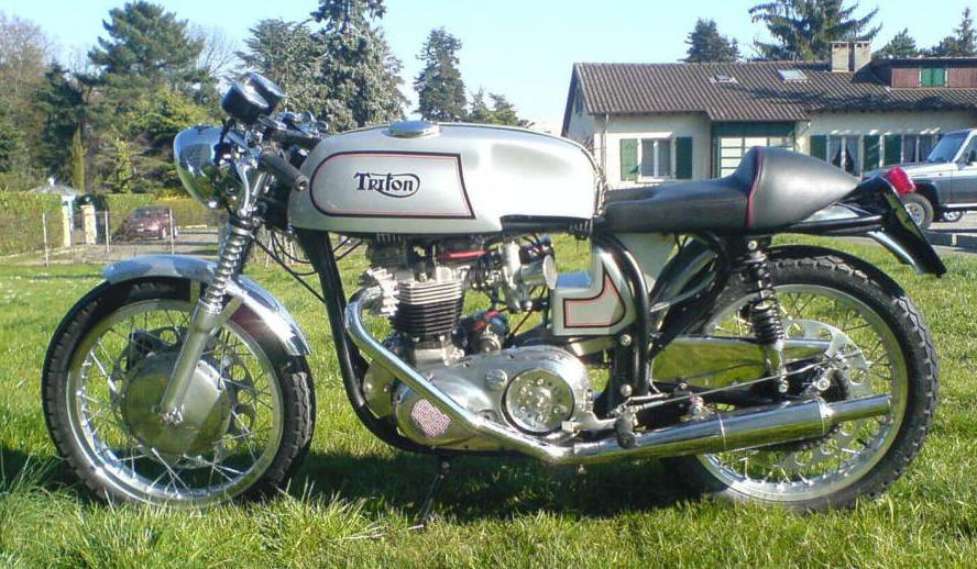

Suite à plusieurs avis, je décidai de changer sa robe, une fois de plus je vendis mon habillage pour un achat : réservoirs huile et essence en alu
… ce qui changea complètement la ligne.
Triton alu

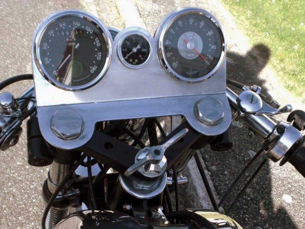

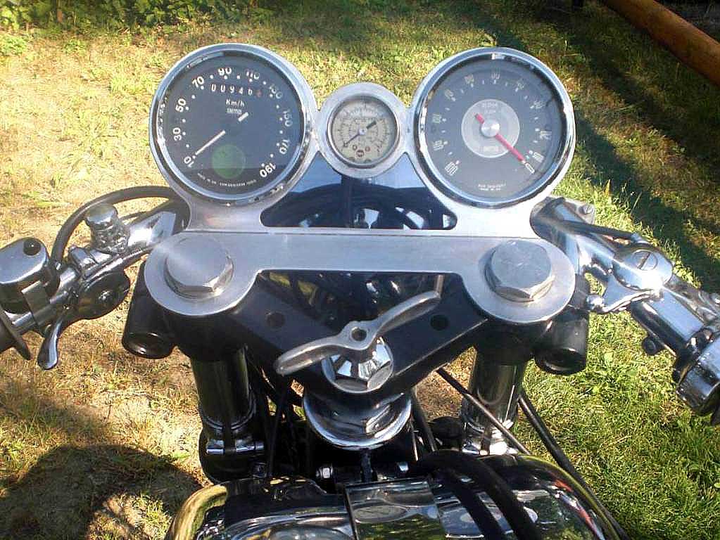

Et comme je suis un éternel insatisfait, je me décidai à alléger ma platine compteur, usant de scie sauteuse, de limes diverses et de beaucoup d’huile de coude !

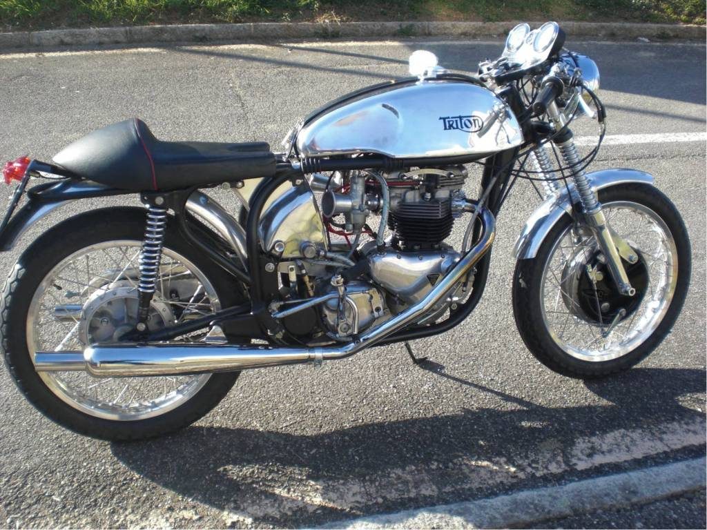

Epilogue.
La fourche également subit une transformation. Je changeai les tubes de commando pour celle d’une Atlas, plus courte et correspondant au cadre.
Cette fois je pensais être sur le bon chemin… quoique ?
Avec un Triton on n’a jamais le temps de s’ennuyer, car elle ne sera (bien sûr !) jamais terminée…
On peut toujours améliorer cette merveille.
