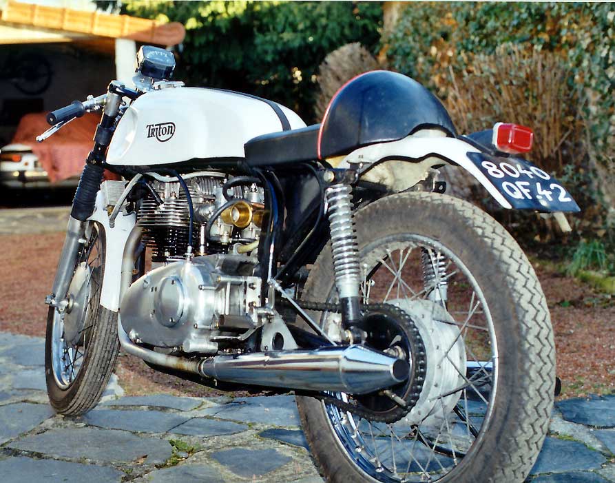

Prenez le meilleur moteur du monde ” TRIUMPH ” bien entendu et glissez le dans le meilleur cadre du monde le ” featherbed de NORTON ” et nous obtenons un ” TRITON “, le meilleur ” Café racer ” du monde. J’exagère un peu mais n’empêche ! Un look inimaginable, une tenue de route impériale, un caractère de brute sans compromis. Bref tous les ingrédients sont réunis pour un cocktail à forte personnalité.

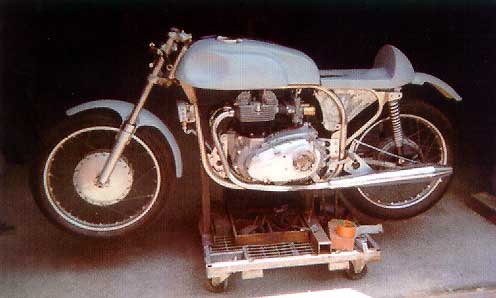

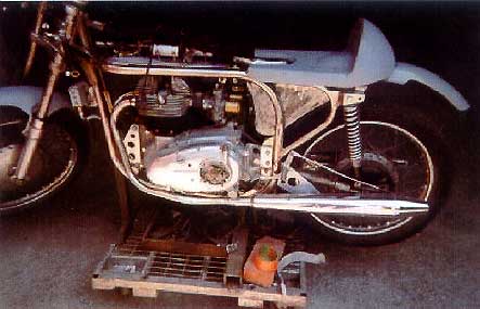

Et bien oui, le moteur rentre dans le cadre, il ne reste pas beaucoup de place mais la casserole est assez grande pour le rôti.

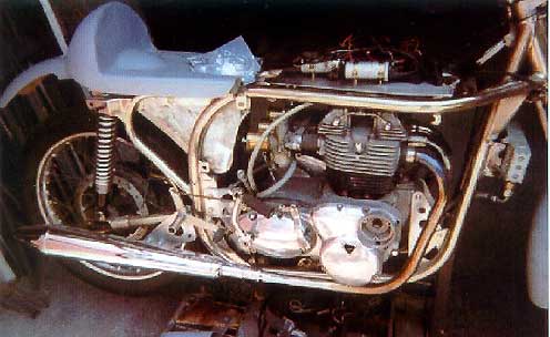

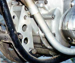

Les points importants à ” peaufiner “1/ Comment fixer le moteur?
Des pattes de fixation en aluminium, épaisseur 10 mm.
Tout va bien on peut partir! Hélas non la recette du chef est plus compliqué car il faut rajouter quelques petites choses.

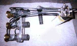

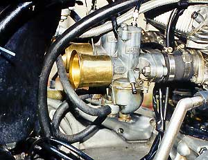

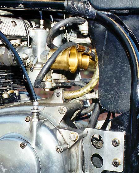

Le palonnier du carburateur du ” T 150 ” ne passe pas sous le cadre, il faut le modifier.
Réservoir d’huile, circuit électrique et accessoires
Le réservoir d’huile sera logé sur la partie arrière du cadre.
La batterie est située entre le bras oscillant et l’arrière du cadre.

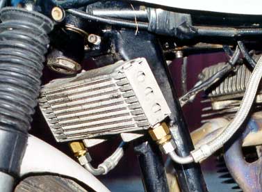

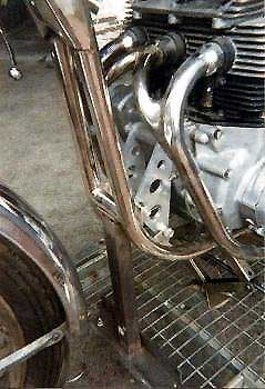

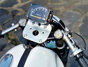

Commandes reculées, fixation d’échappement, radiateur d’huile.

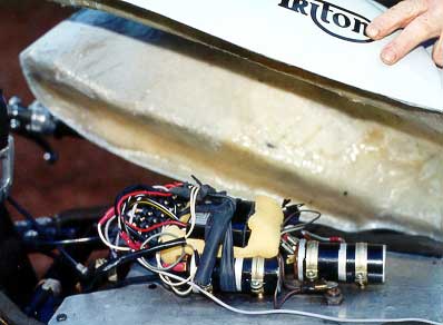

Toute la partie électrique est rangée sous le réservoir d’essence.
Un peu de polyester, matière moins noble que l’aluminium mais plus facile à travailler pour clore la préparation.

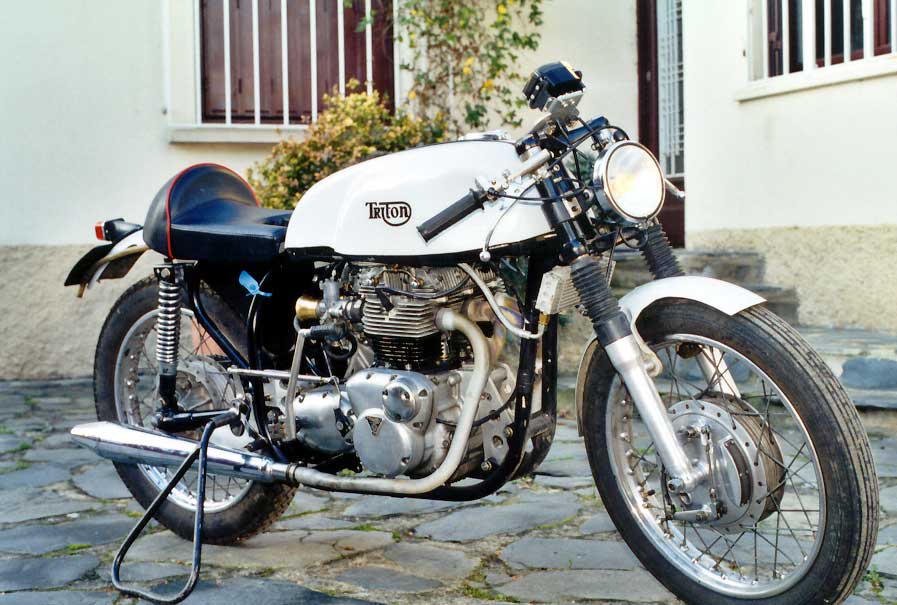

Voici une recette de ” TRITON “, vous pouvez y ajouter une note personnelle, nous vous avons donné la notre.
Raymond
On remarque les fixation en alu de 10mm, les cornets et durites.
Les magnifiques cornets

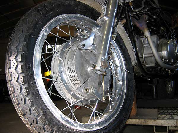

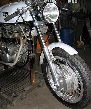

Nouvelle modifications prévue par Raymond pour très bientôt, changement de la fourche, qui a du mal à suivre ! et montage d’une roue avant alu avec un Grimeca 4 cames du genre costaud de chez costaud !

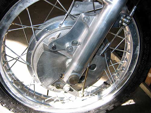

Le temps a passé et comme le freinage était limite, Raymond a décidé de monter un gros 4 cames à l’avant. Acheté aux CML 2004 le frein a été rayonné chez Macadam 2 roues, travail pas facile car les rayons ne sont pas longs !
Vous pouvez admirer la platine d’encrage du tambour, du beau travail

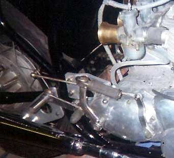

Un autre travail délicat, le palonnier de commande des 4 cames; le réglages s’annonce aussi … délicat.
