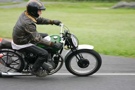

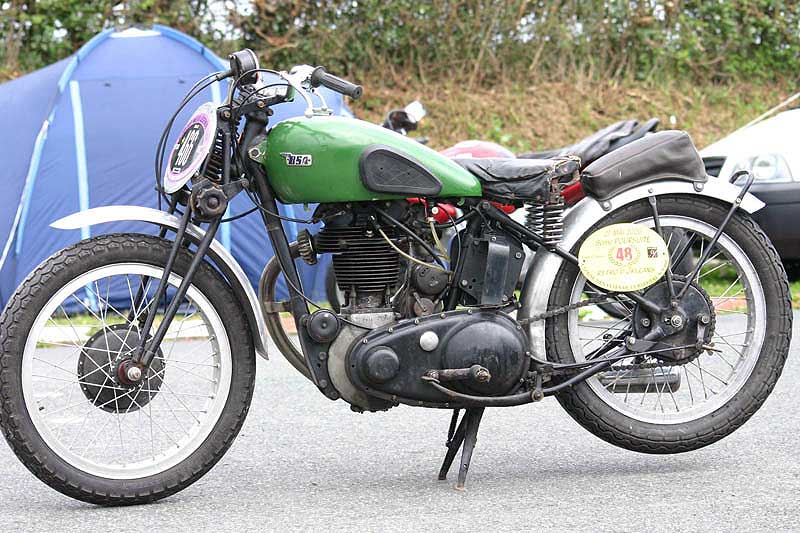

JEAN utilise principalement sa BSA B31 de 1951 pour les démonstrations sur circuit.
La moto est du type ZB a cadre rigide.

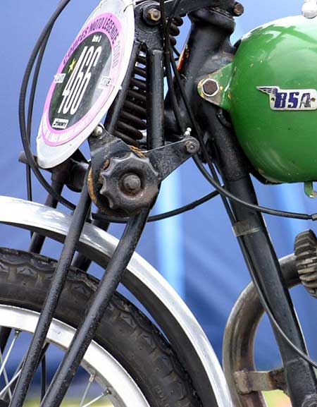

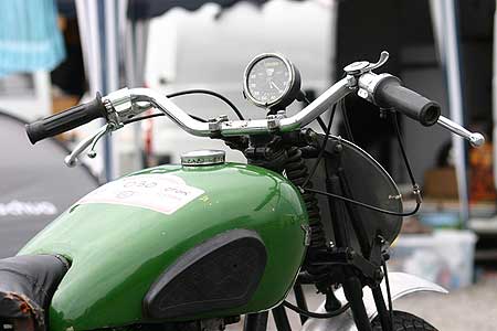

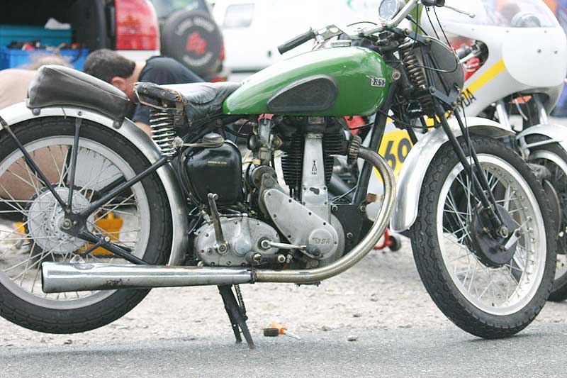

La fourche d’origine était usée et ressemblait plus à un bout de bois qu’à une fourche télescopique. Sur une bourse JEAN a trouvé cette fourche Girder à parallélogramme de M20 et a trouvé que ça faisait un bon look et allait bien avec le cadre rigide.
Des gardes boues et des jantes aluminium allège la partie cycle .

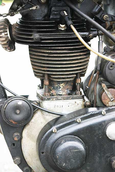

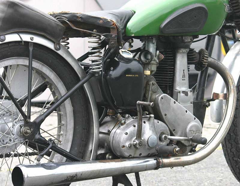

Le moteur a subit une petite préparation : Après réalésage; un piston de T140 bombé est monté; La compression obtenue étant trop forte : 14 à 1 une cale de 2 mm est montée sous le cylindre pour obtenir un taux inférieur à 9/1; des arbres à cames de GOLD STAR version clubman sont également installés. Les autres arbres à came de gold star (scrambler ou piste) étant réputés trop violent pour ce mono fonte.
Coté admission ; un AMAL concentric assure l’alimentation et côté échappement, celui-ci est libre
Bref, une moto au look typée et à l’utilisation très agréable et au moteur très très nerveux .
