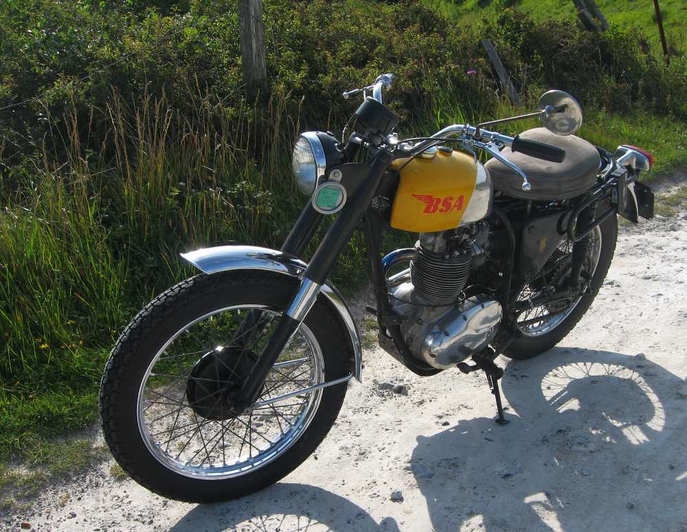

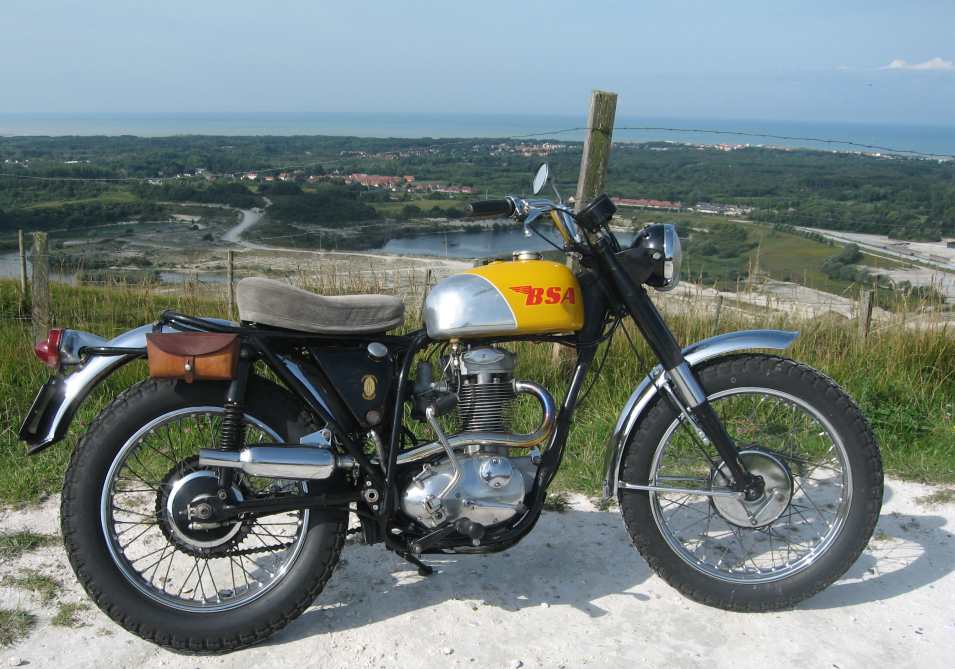

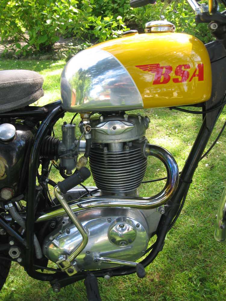

J’ai acquis en 2014 cette BSA B44 Victor Enduro de 1966 à cylindre rond qui a été réimportée des USA à une époque lointaine. Elle est restée dans son jus et je suis étonné de la qualité des chromes d’origine qui ont toujours leur éclat 50 ans plus tard. Je lui trouve une esthétique superbe avec son réservoir alu et la ligne d’échappement relevée. La mécanique tout en alu y contribue également.

Le roulement de vilebrequin droit était libre dans le carter et je l’ai donc remonté avec de la Loctite Blocpresse sur les conseils de plusieurs mécanos. J’ai remplacé tous les autres roulements, les joints et les segments. Il faut dire que ce moteur avait été refait quelques années auparavant avec réfection de l’embiellage, réalésage, soupapes, guides ce qui a limité les interventions.
J’ai souhaité réduire la compression à environ 9/1 en remettant une cale d’environ 1.5mm sous le cylindre, car d’origine il y en avait une qu’on pouvait retirer pour un usage compétition et elle était ici absente. J’en ai donc fabriqué une à partir d’une plaque d’aluminium.
