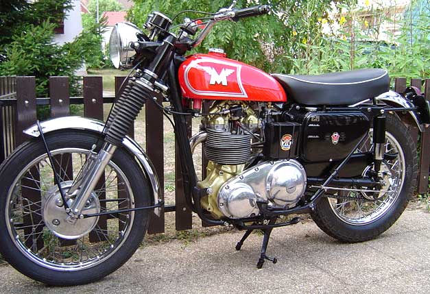

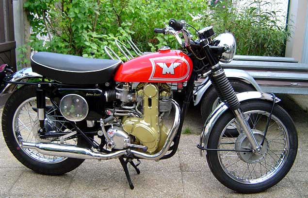

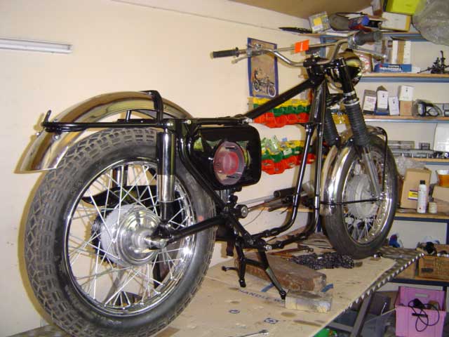

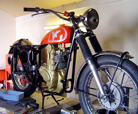

Comme j’avais un moteur “Andy Molnar” d’avance, j’ai donc décidé de me construire une réplique –

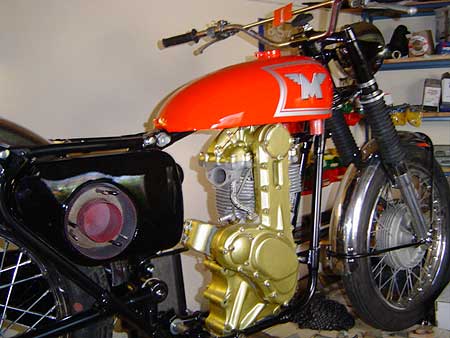

Principale difficulté : le moteur ne rentre pas dans un cadre normal Matchless de G12 ou G80 – Comme je possédais également une partie-cycle complète de G80CS de 1966 (la même que celle de Francis) avec boite de vitesse, cela a donc été la base de départ – Avec mon ami Pat French de MRD, nous avons reconstruit la partie avant du cadre, pour la faire correspondre aux fixations du G50 –
Par rapport à la machine d’origine, j’ai opté pour les modifications suivantes :

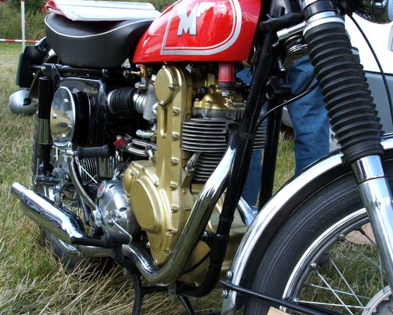

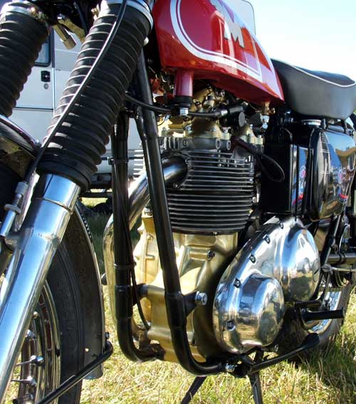

– le tube d’échappement passe au dessus du repose-pied droit, donnant une courbe plus agréable à cet échappement,

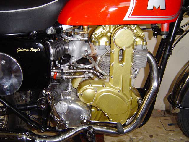

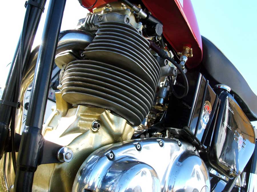

Le carter le transmission primaire était en tôle avec une excroissance type Velocette pour une dynamo : j’ai modifié le vilo en mettant une soie gauche pouvant recevoir un rotor d’alternateur, et j’ai donc pu installer un carter alu avec alternateur,

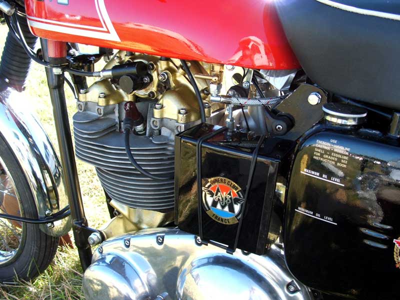

A l’origine il n’y avait pas de filtre à air et la batterie était à droite, laissant un immense trou désagréable à l’oeil de ce coté là : j’ai donc installé le filtre du G80Cs …..
et mis la batterie de l’autre coté.

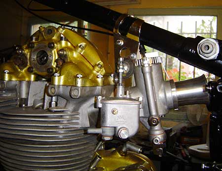

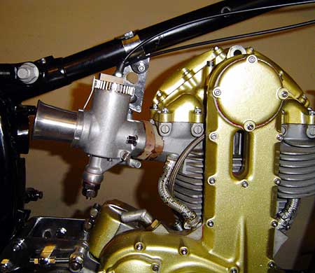

Sinon tout le reste est conforme à l’origine, notamment un carbu Amal GP3 de 35mm
La machine est donnée pour 48,5 cv à 7200 tr/mn , 190 Km/h et 175 Kg –
