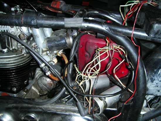

A l’achat, je savais qu’un des cylindres avait du mal. Face à un faisceau électrique très détérioré et « aidé » d’un manque d’expérience flagrant, j’ai entrepris de refaire toute l’électricité.
Après un an de déprime dans le sous-sol de mon immeuble, Tricati, éminent amateur de 3 cylindres anglais aussi réputé pour sa gentillesse que pour ses compétences mécaniques, est venu me donner un coup de main. Face à l’étendu des dégâts, il récupéra la moto pendant un mois.
Reconstruction du faisceau électrique, traitement antirouille, changement des durits et ajout d’un filtre à huile, passage en carburateur unique et je pus enfin rouler. Enfin presque rouler puisqu’une Twingo me coupa la route alors que j’allais au bureau en Bullet. Epaule en vrac, radius en neuf morceaux… trois mois après, je pouvais enfin aller à l’AMC en Ardèche avec le Norton.

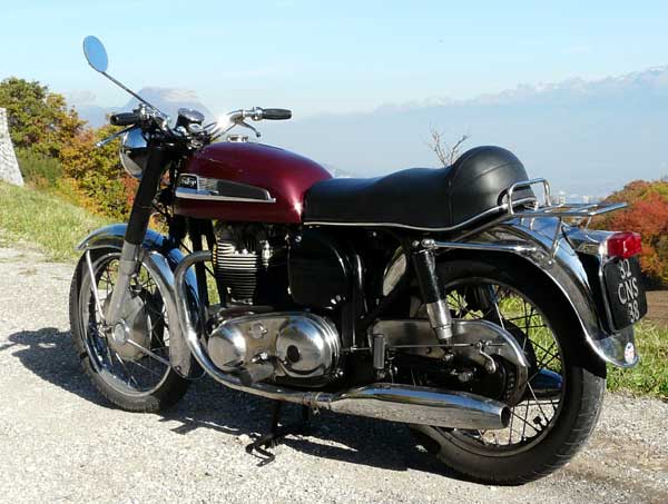

J’ai longtemps hésité sur la couleur. Toute noire mais ca fait trop noir. Réservoir rouge, trop Ducati, gris on en voit partout… et comme Burgundy n’était que pour les dernières années, pourquoi ne pas conserver cette couleur ?
Pas de regrets, c’est superbe avec les longues lames chromées des badges.

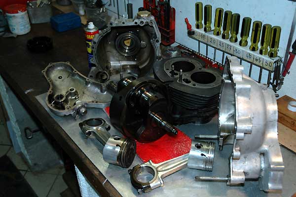

La encore, Tricati intervint. « Tu sors le moteur du cadre et tu me l’amènes, y’en a pas pour longtemps ». Voilà une proposition qui ne se refuse pas ! Mais je ne voulais pas être assisté et récupérer bêtement le moteur refait sans jamais avoir vu ce qu’il y a dedans. Tricati me promis de ne pas y toucher sans que je sois là. Je lui apporta le moteur et deux heures après il était intégralement démonté. Tout fut mesuré et contrôlé pendant que je listais les pièces à changer.
Retour à la maison, trois nuits sur la part list à repérer les pièces et leur « part number » correspondant et j’obtins une belle liste que j’envoyai à Tricati et à Bertrand. Après plusieurs échanges, Bertrand me renvoya la liste exacte à commander à Andover. Après réception, la culasse fut envoyée chez Gonin à Lyon. A son retour, Tricati me dit : « tu viens vendredi matin, on assemble le moteur l’après-midi, on le remonte dans le cadre samedi et on fait les essais sur route le dimanche. Et lundi tu vas au bureau avec ».
Si nous n’avions pas perdu une journée à cause d’une bielle ovalisée, à mon grand étonnement, le timing aurait été juste ! C’est beau la compétence.

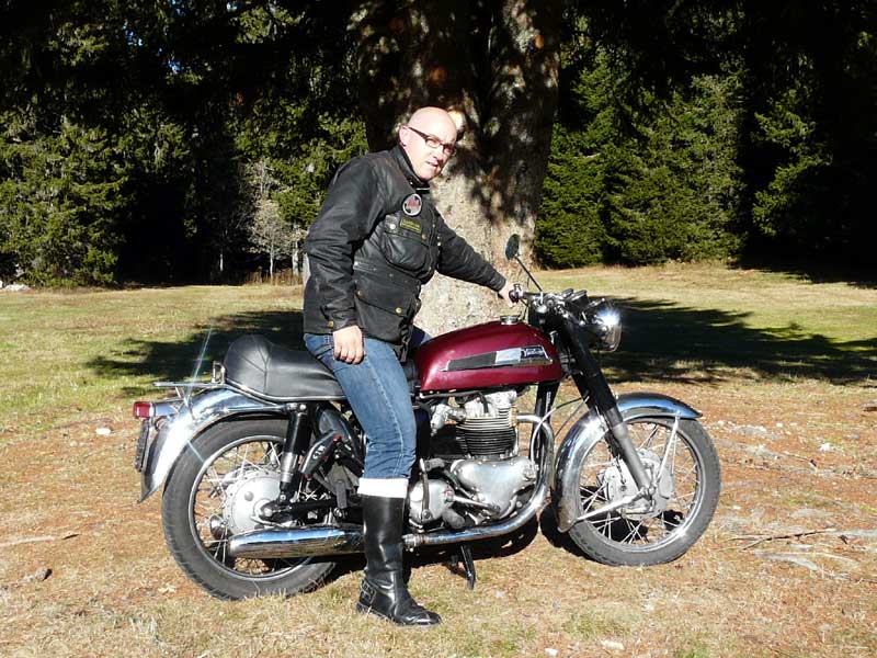

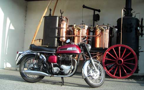

Norton Atlas de 1968 : c’est la toute dernière année de fabrication (1963-1968) et la Norton Commando commençait déjà à être produite. Elle n’a plus de Magdyno mais un allumage batterie-bobines. Le tambour double-came à l’avant est une option d’époque. La couleur Bordeaux (Burgondy) est spécifique aux tout derniers modèles.

Culasse microbillée avec réfection des pas de vis de bagues d’échappements, changement des sièges, guides et soupapes. Réalésage en +60 avec donc changement de pistons, rectification de vilebrequin et « désovalisation » d’une bielle. Cylindre microbillé et repeint en noir. Roulement de vilebrequin et de boite à vitesse changés.
