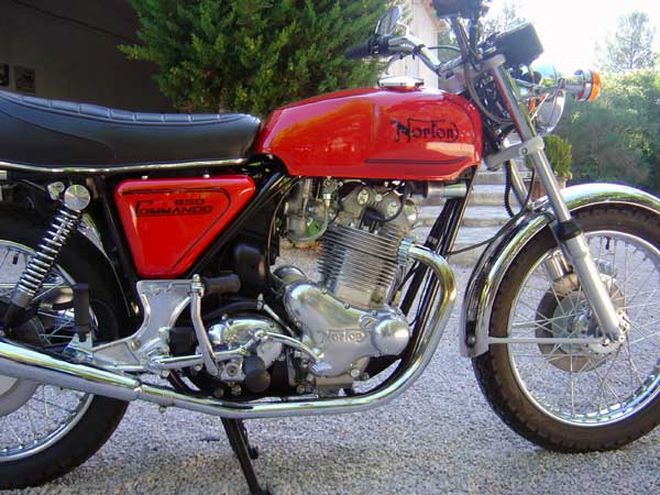

Le haut moteur sera traité par BRANCQUART compétition (13) spécialiste – entre autres – des préparations culasses: la mienne aura la totale avec sièges et guides en bronze- béryllium et soupapes US black diamond et bien sur un cylindre réalésé avec pistons GPM.
Le moteur va être révisé également pour que la fiabilité soit optimale: roulements superblend FAG C3, coussinets, roulements de boites, transmission primaire etc…

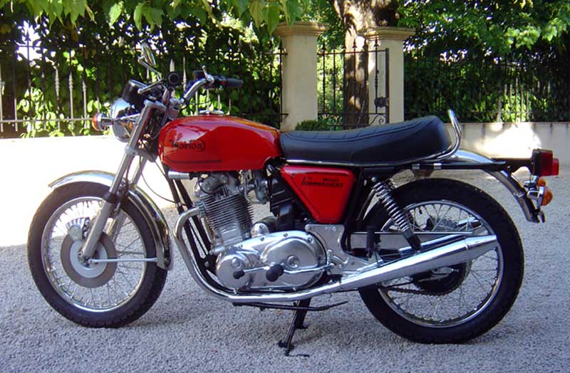

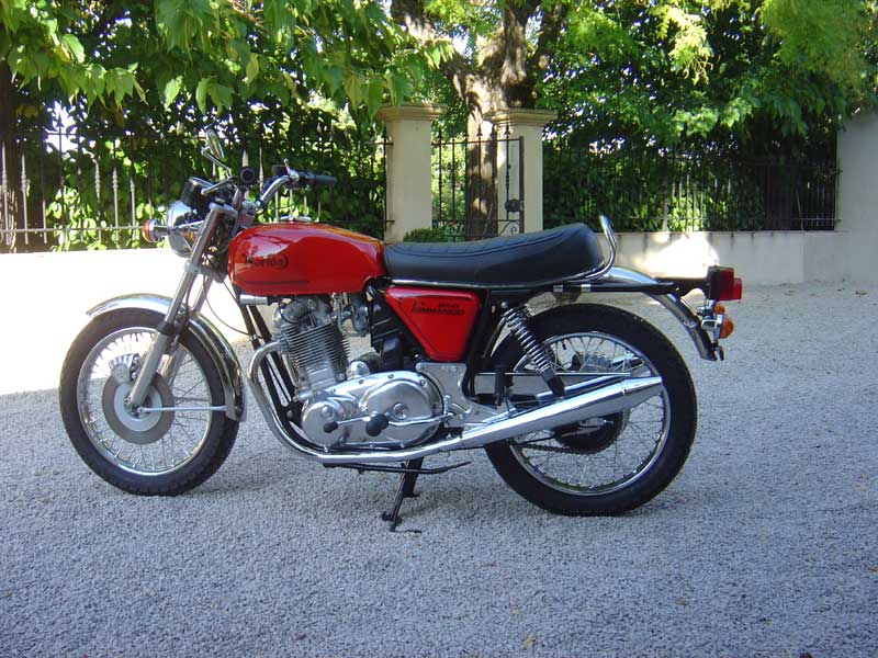

Pour la peinture , c’est un artisan marseillais qui s’y collera: mission faire le ” rouge orangé ” de la Commando 750 à la place du rouge cerise de la MK3 ( que j’aime pas trop) et peindre en gris le cylindre comme le modèle précédent!! Quant au résultat: je vous laisse juger. En fait, je n’ai pas trop respecté l’histoire et j’ai un peu fait une 850 qui ressemble à une 750 tout en restant, je pense,fidèle à l’esprit de la moto… j’aime bien le roadster car son petit réservoir rend la ligne plus fluide, question de goût.

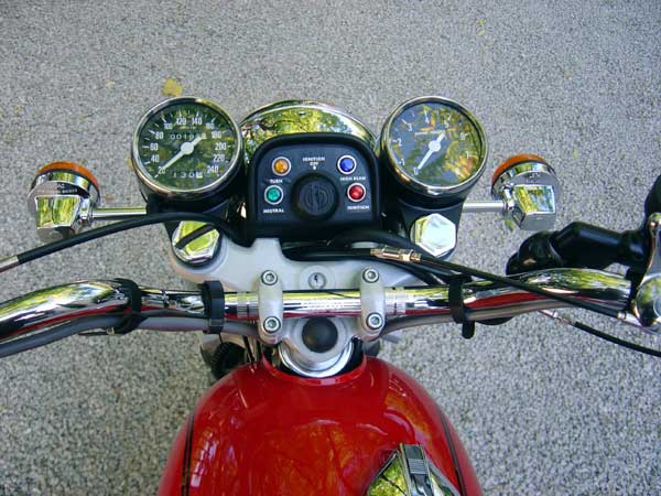

Actuellement j’ai 300kms ce qui est très peu et je ne peut donner que quelques premières impressions : d’abord le démarrage … le démarreur électrique répond ” présent” …une fois sur 10!!… pourtant il est neuf, mais je suis indulgent d’autant plus que la compression augmentée ne facilite pas son travail!! heureusement , le kick permet de la démarrer ” facilement” …quand on a l’habitude!! premiers kilomètres : on est favorablement surpris par la boite finalement assez rapide et précise et par la réponse ” immédiate ” à la moindre sollicitation de la poignet: quel couple et quelle patate!! et pourtant la moto est en rodage!!! si je la compare à un twin moderne, de cylindrée identique comme la Yamaha 850 TDM, je trouve la japonaise totalement fade et aseptisée!! le twin anglais allonge les bras à la moindre sollicitation, un vrai plaisir!!… l’ Isolastic remplit totalement son rôle … pas de vibrations passé 2500t/mm … par contre le freinage (avec pourtant maître cylindre et durites neuves) manque totalement de mordant… il faudra peut être encore un peu attendre avant de juger.
