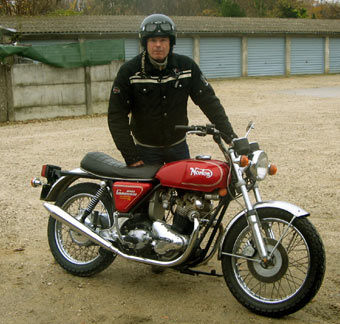

La Norton 850 MK 2  1974 de Bonduel
Essai sans pitié de Kruel, il l’est un peu !
Bonduel, rescapé de la canicule de 2003, derrière sa Norton.

Quand je vois ses vieilles anglaises, je pense à cette époque révolue, ou l’homme et l’économie à une époque auraient pu prendre un autre virage, plus basé sur le partage… raté ! pas de repêchage, le salon de l’avion privé peut avoir lieu (les ventes sont en hausses). Cette NORTON est un model 850 MK2 de 1974 avec 14550 miles au compteur, un import us avec petit réservoir (11 l), elle est d’une couleur rouge pailleté, quand tu la regardes tu te croirais au LIDO (le noir vous va si bien ). Le guidon est large , les pneus sont fins (4.25 par 19 à l’arrière). Elle est équipée d’un carburateur mikuni en remplacement des deux AMAL d’origine (ce que je considère comme une bonne chose)
Le BONDUEL me saute dessus : « Alors ! alors ! Tu la trouves comment ? J’ai fait une affaire ? »
Difficile pour moi d’être objectif, sachant que la personne qui me pose la question m’héberge gratuitement depuis deux jours, m’a payé un kebab à Vincennes , vous fais chauffer votre café le matin et se sacrifie afin que vous passiez un bon WE. Difficile de dire à cette même personne « ta moto , c’est une grosse merde », je suis plutôt franc du collier, mais quelque fois en échange de quelques bien matériels, je fais dans la diplomatie… je flingue avec un silencieux.
C‘est donc d’une réponse rassurante dont mon ami Bonduel ce sent réconforté sur l’investissement financier de cette machine, mais toute fois je note quelques bricoles en ce qui concerne de la boulonnerie non d’origine, rien de grave, de la pignolade.(voir photo pour l’état général)
