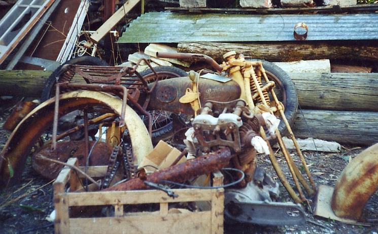

C’est un ami qui a récupéré cette moto…

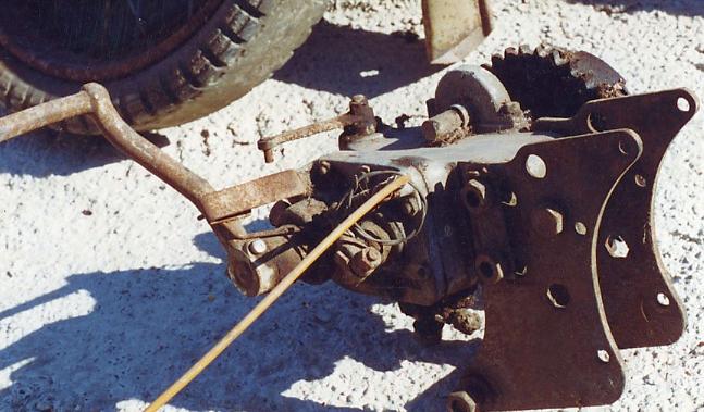

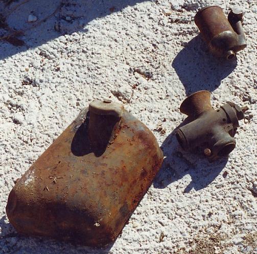

Boite de vitesse

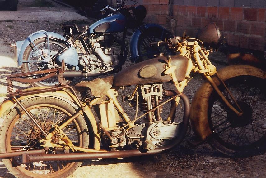

Bâche à huile et carburateur

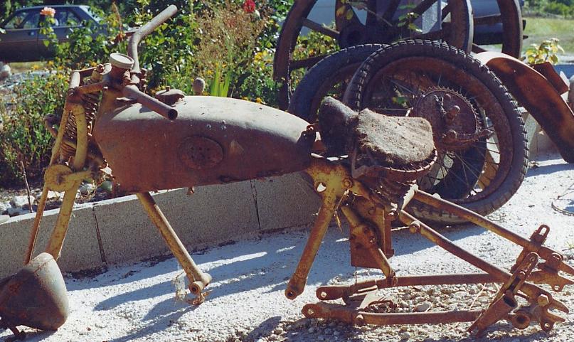

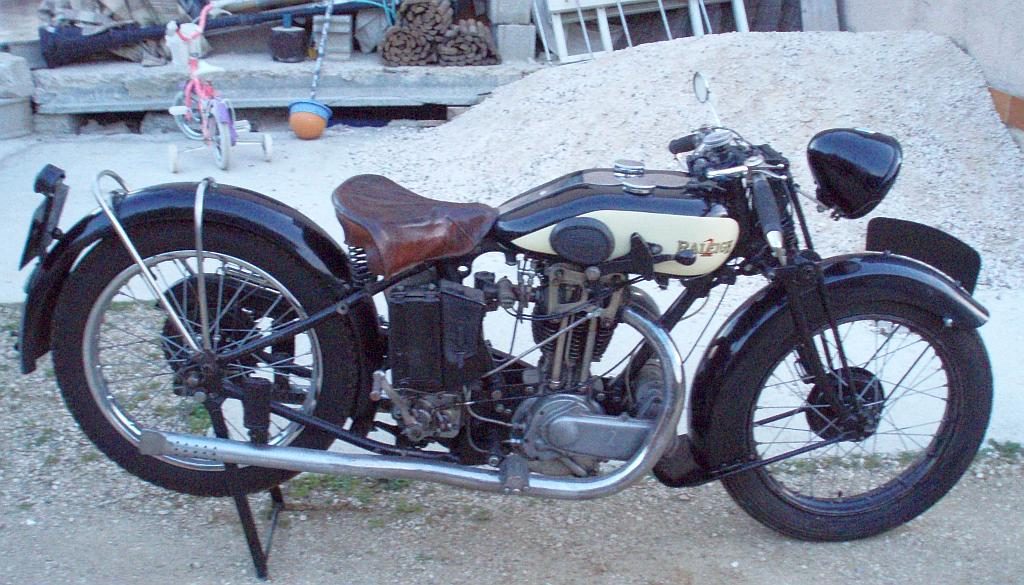

Partie cycle
Il l’a assemblée
Repeinte et redémarrée.

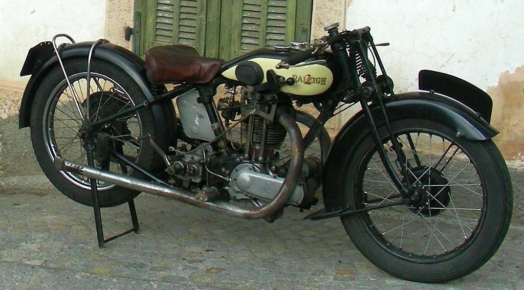

Cadre rigide, fourche parallélogramme. Il manque le compteur et l’horloge Smith entre les deux demi-réservoirs d’essence.
Sur le guidon :
A gauche :
Réglage de l’avance ( pas encore automatique ) par manette ;
Embrayage par poignée renversée ;
Décompresseur par manette
A droite :
Accélérateur par double manette (pas encore de poignée tournante)
Frein avant par poignée inversée.
Frein arrière au pied gauche.
– Moteur 500 cm3 à soupapes culbutées, longue course (79 x 101) ;
– Boite 3 vitesses, sélecteur de vitesse à main droite sur le réservoir ;
Tous deux de marque Sturmey-Archer (propriété Raleigh).
– Magnéto Lucas (modèle monté trop récent, celle d’origine ayant le corps H.S.)

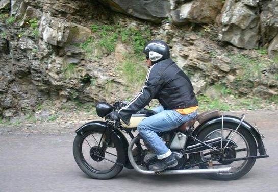

Les tests réalisés sur ces quelques dernières années en virées de 100 à 150 kms m’ont donnés satisfaction. Démarrage facile, moteur coupleux et puissant, fiabilité au rendez-vous.
Moto longue et basse, agréable pour un pilote pas bien grand comme moi (1,70m).

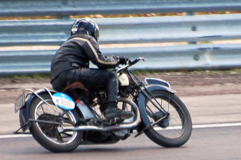

Compléments de tests de tenue de route : quelques promenades sur le circuit de Dijon…
…tenue de route très correcte pour l’époque.
