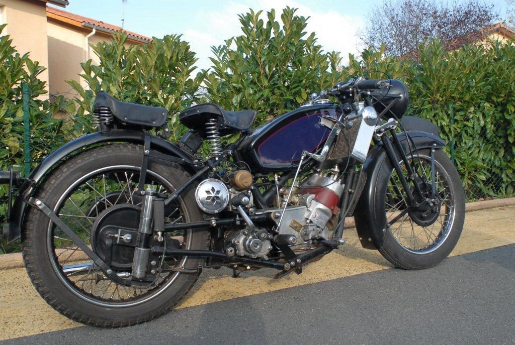

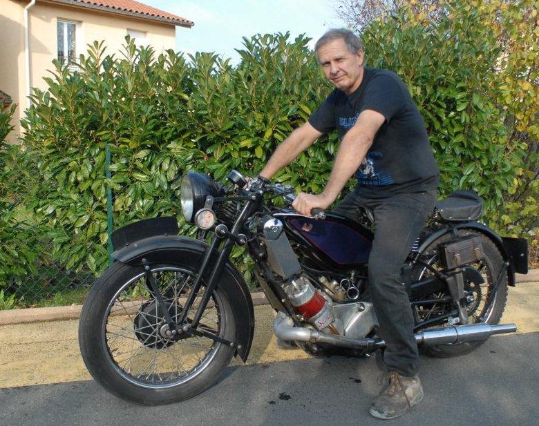

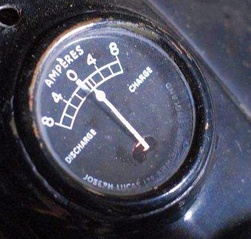

Type flying squirrel de 1932,j’ai acheté cette moto en Mai 2010 pour la modique somme de 9500€, elle fonctionne bien. Le circuit électrique par contre n’est pas top il mérite une petite révision.

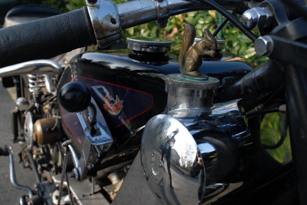

J’ai nettoyé le réservoir oxydé profondément et il a néccessité une peinture neuve, nettoyage du carbu aux ultra son et le redémarrage c’est fait sans trop de difficulté.

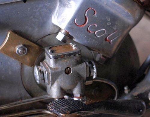

Il me reste à trouver le dosage d’huile à mettre dans le moteur, pour l’instant je pense que je graisse trop, je mets 1% dans le réservoir et environ 10 gouttes minutes sur un ralentit accéléré,donc faute d’info plus précise j’hésite à descendre en dessous.

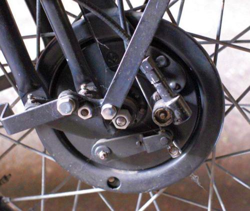

Sinon cette une machine très agréable, un peu pointu le bruit est sympa et comme j’aime les machines pas très courantes là je suis servi ! Le frein avant est presque inexistant.
Elle consomme pas mal d’essence (un bon 8L) et d’huile, j’ai opté pour une graisse grade 0 pour la boite car les spi à l’époque n’existaient pas, résultats, fuite par l’arbre primaire et graissage de l’embrayage ( patinage dans les tours).
Source Wikipedia : Le nom de Squirrel a été utilisé pour les motos Scott depuis 1921, mais avec la mort du fondateur Alfred Scott Angas en 1923 la marque est devenue plus conventionnelle. Le développement de la moto à trois vitesses Scott a commencé en 1922 mais la société avait déjà des problèmes de trésorerie. Lancé en 1926 au salon de Earls Court, l’écureuil volant a été coûteuse -. près de deux fois le coût d’une sportive quatre-temps de l’époque.Le système de refroidissement utilisé est le système de thermo-siphon

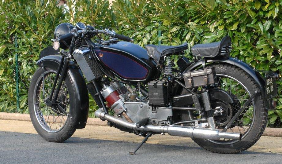

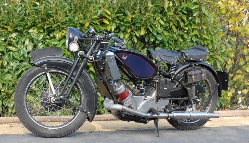

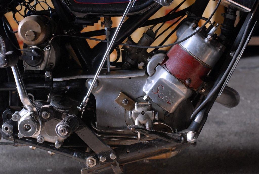

Flying Squirrel : Année de 1926 à 1940, moteur : bicylindre deux-temps refroidi par eau, cylindrée de 596 cm3

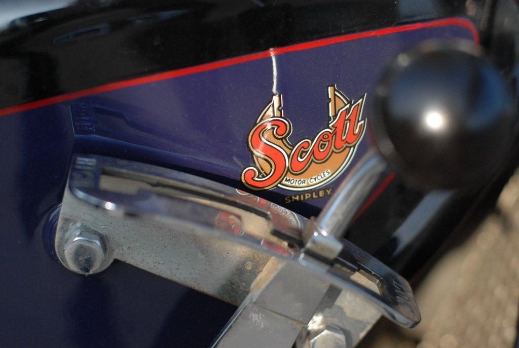

Puissance : 34 chevaux à 5 200 tr/min, carburateur unique, alimentation par la jupe du piston, 3 vitesses avec changement à la main
Suspensions avant à parallélogramme, vitesse maxi. 110 km/h, poids 147 kg

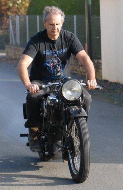

Gilles très concentré, vitesse au réservoir !
