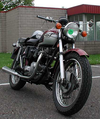

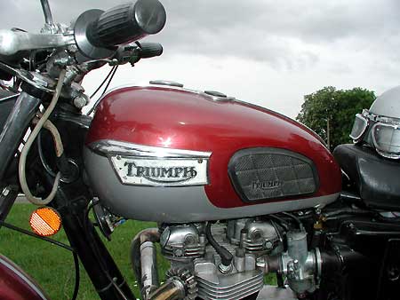

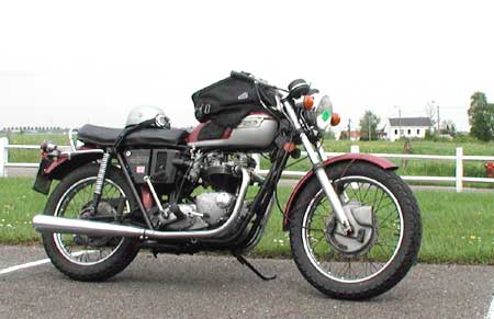

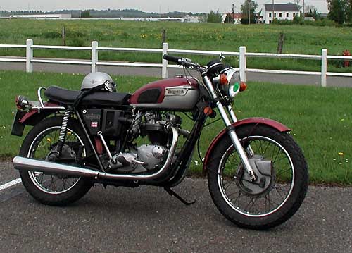

Pour “meubler” un peu le site , voici le récit de la restauration de ma T12OR . Malheureusement je ne dispose pas de photos illustrant les étapes , seulement les photos “après” restauration . Expérience personnelle “Triumph” : une T120 pré-unit modèle 1962 (de 70 à 72) , une T120R modèle 1970 (de 1972 à 1975) J’ai acheté cette moto en 1998 , prix 2000 Euros , état moteur incertain , état général acceptable (voir photos) .La peinture actuelle correspond aux modèles 1969/1970 ; à l’origine , la peinture 1972 était Gold / White .Après une remise en marche de la machine et une utilisation de quelques mois , je suis tombé en panne en rase campagne : pistons troués , débris de pistons tombés dans le bas moteur , démontage complet du moteur pour bilan/diagnostique nécessaire. Hormis la casse des pistons et un poussoir de culbu plié , le moteur présentait un degré d’usure normal pour l’âge de la machine à l’époque (25 ans) : tous les composants moteurs ont été nettoyés puis mesurés et les pièces suivantes se trouvaient en cote d’usure limite et ont été remplacées :
