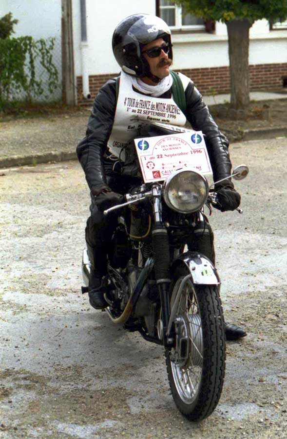

Il s'agit de la n° 1002. la série s'est arrêtée au n° 1208....la Véloce : en 96 , au départ du Tour de France qu'elle a terminé sans aucun soucis
