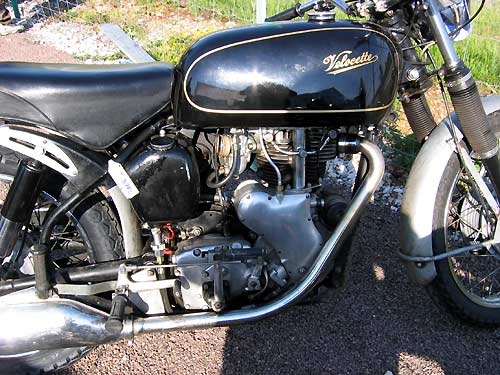

Velocette, patrimoine anglais, tout a été dit, écrit, analysé. Modestement, un petit French va vous parler de cette vénérable aristocrate. Vieux rêve de jeunesse je trouve sur LVM en 2000 l’annonce suivante : « Velocette Venom Clubman de 69 » La machine est d’origine, tournante, tristounette …. Elle a vécu, le prix est élevé mais de nombreuses factures l’accompagnent.
Coup de cœur, affaire conclue et … deux années de recherches, de mécanique, d’intérêt, de galères pour enfin … quand une Velocette marche, ça marche, c’est la fête mais ça se mérite.

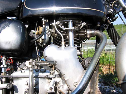

Embiellage Après chromage dur des portées de roulement, rectification des masses d’équilibrage (pourquoi un acier si doux ?) alésage du logement de maneton. Nouveau maneton, nouveau roulement de fabrication récente après modification d’adaptation, assemblage très soigné + ou – 0.01 roulement Timken neuf.
Cylindre : rodage, déglaçage et nitruration au bain de sel.
Piston d’origine, segments neufs
Culasse : Changer les guides, les soupapes, rectification des sièges. Tiges de culbuteur neuves. Question : Malgré des jeux corrects la soupape d’admission a tendance à gripper dans son guide. Qui a la solution ?
Allumeur : reconstruction interne, mise en place de roulement à billes.

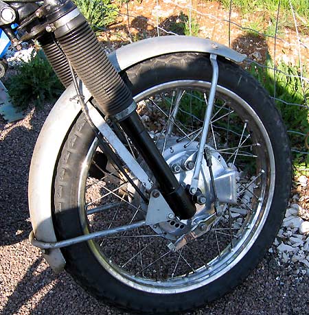

Fourche : Très forte oxydation interne, irréparable donc changement des tubes, bagues, joints.etc

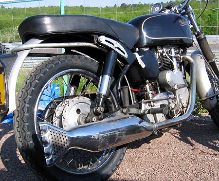

Axe de suspension arrière : Pour reprise des jeux, chromage dur et rectification à la demande
Amortisseurs : 2 amortisseurs neufs

Freins : garnitures neuves
