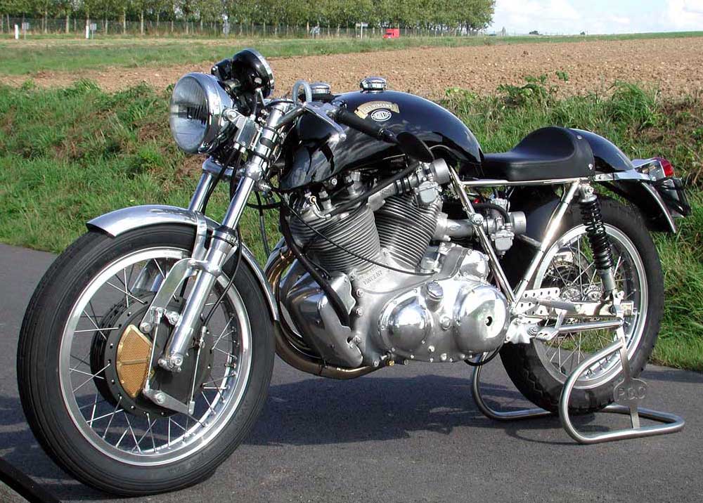

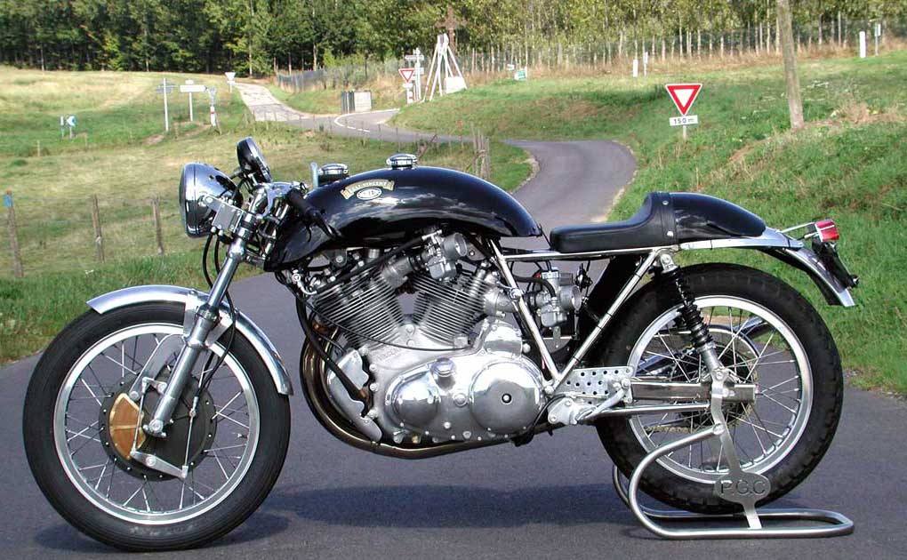

Ainsi, la fourche Ceriani GP 35 est une refabrication, très progressive, elle est parfaitement adaptée au poids et au comportement de la bête. Le frein avant, un sublime Fontana 4 cames de 230 m/m (le must des années 60) est une copie conforme réalisé en alliage de magnésium issue de recherches récentes. L’usinage très précis effectué avec un outillage numérique moderne donne une qualité de fabrication qui permet maintenant un freinage progressif et performant.
Les Fontana d’époque étaient très difficiles à régler et du type (on-off). Même évolution technologique pour les amortisseurs Maxton lightweight réglables en compression et en détente. L’expérience et les talents de metteur au point de Patrick Godet faisant le reste, la partie cycle est parfaite.
Rappelons ici que le cadre Godet est reproduit d’après les plans fournis par Fritz Egli. Patrick disposant des droits de fabrication Egli. Cette Egli-Vincent Godet est donc une réussite.
Heureusement, car au prix proposé, c’est le moins que l’on demande. Entre 40 et 50 000 € selon la préparation à la carte. Glups.
Deux types de moteurs sont proposés :

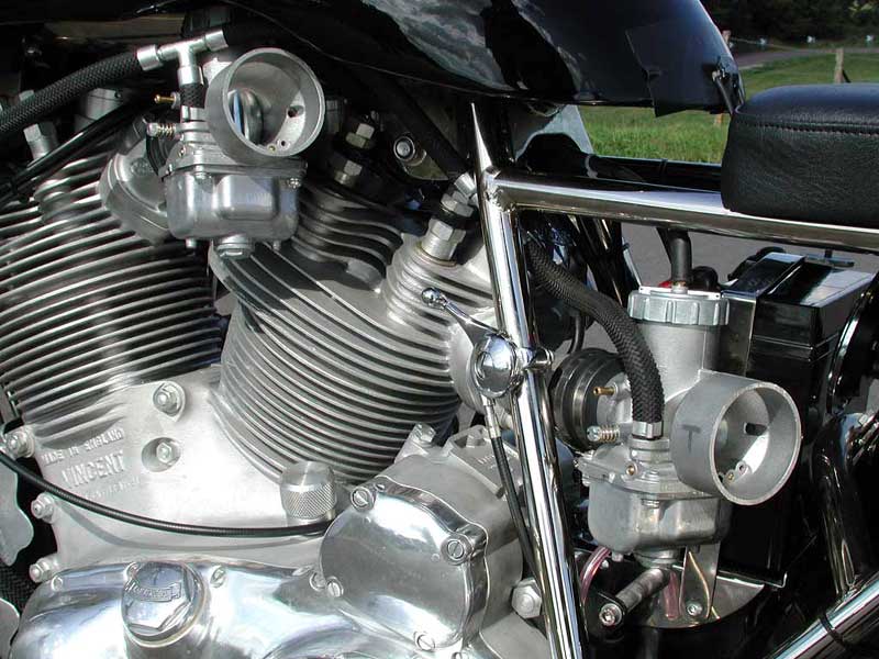

Un 1200 cc avec carters alu, et un 1330 cc avec carters magnésium. Ce moteur est de fabrication 100 % Godet. Les carters sont refait d’après les moules d’origine prêtés par l’usine Vincent de Mériden. Vilebrequin, pistons, bielles, culasses, soupapes, arbres à cames, ect.. tout est nouveau, refabriqué, amélioré. (pistons forgés, cylindres nikasyl, soupapes titane, sièges birilium, ect…) La boite de vitesse à 5 rapports vient d’Angleterre (Surtees). La machine essayée déjà commandée et vendue est équipée de carburateurs Mikuni 36, modernes mais il est possible d’utiliser d’autres carburateurs.
L’allumage est électronique, et l’échappement deux en un en inox est signé Godet. De prise en main facile, la machine est relativement petite, basse et légère (178 Kgs). Equipée d’un démarreur électrique, (il n’y a pas de kick), contact (introuvable sous la selle), pas de gaz, un doigt sur le bouton et le moteur s’ébroue.
Embrayage plutôt souple, 1ère en haut, pas de « klonk », le passage des vitesses est onctueux et précis. Seul le point mort est difficile à trouver. Mieux vaut le passer avant l’arrêt, ou alors se servir du petit levier manuel situé sur la boite au dessus du sélecteur.

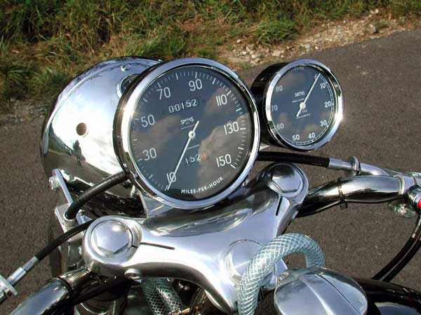

Le confort est celui d’une sportive moderne. Pour rester dans l’esprit et le mythe Vincent, le gros compteur Smith chronométric 5 pouces d’époque a été conservé. Bien sur révisé à neuf en Angleterre. Le compte tours Smith chronométric de 3 pouces complétant le tableau de bord. Le réservoir de 17 litres est en aluminium.
Le frein arrière de Vincent Black Lightning a été conservé, le frein moteur et le sublime Fontana avant étant largement suffisants.
