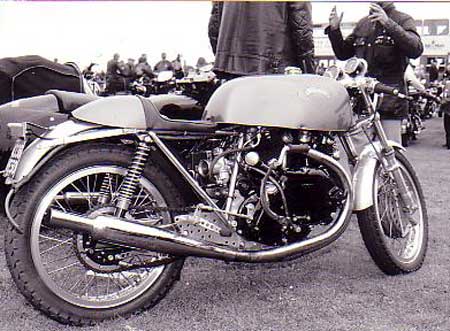

Mon premier contact avec l’Egli fut à Magny Cours en 1971, où je vis Fritz choyant son bébé piloté par Grossbaïer, lors d’une course illimited qui deviendra le trophée du Million … j’avais fébrilement aidé à pousser le bestiau, superbe racer en échappement libre qui ne fit pas la course escomptée … mauvais départ… mais alors… dans les lignes droite cette impression de locomotive à laquelle je reconnais une Vincent qui avionne !
Donc j’étais là en fin de saison pour acheter une Ossa SPQ, un avion de chasse me disait-on (c’était assez vrai, voir photo 1972 avec Alain Vial n ° 34 derrière, les bagnoles up to date)

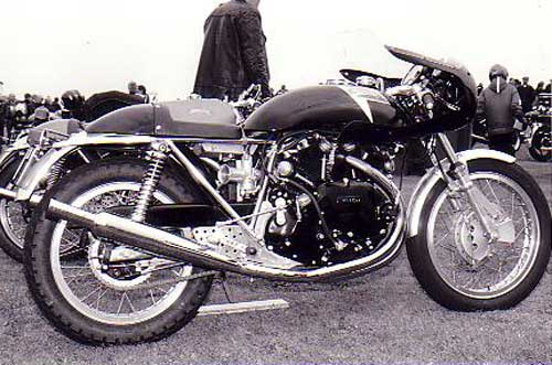

Vue des deux premières motos au cadre Egli Godet :
Le cadre est un premier Egli Godet, fait après une tentative de restauration du cadre, les nouveaux sont plus aboutis…une béquille latérale noire de Honda. Le moteur est celui d’une série B, N° 633, Rapide « shadowisée » (carbus de trente mm, pièces choisies, polissage etc.…). Elle date de mai 1948. Expédiée comme pas mal d’autres en Argentine (le père de Philip Vincent y vivait et sa sœur était amie d’Evita), dont certaines était l’escorte des Perron.

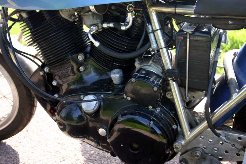

A l’intérieur du moteur : une paire de piston Omega, compression 8 à un, côté distribution : les cames sont tranquilles : Mark 1 en état moyen, engrenages de Ligthning, pas de quoi appeler la famille. Le vilebrequin est monté sur roulement et la bielle de même mais plus sur les trois rangées de roulement à aiguilles qui ont tant fait coulé d’encre…carburateurs Amal concentrics. Carters peints en noir, cylindre et culasses idem, embrayoire multidisques à sec de chez Ducati…

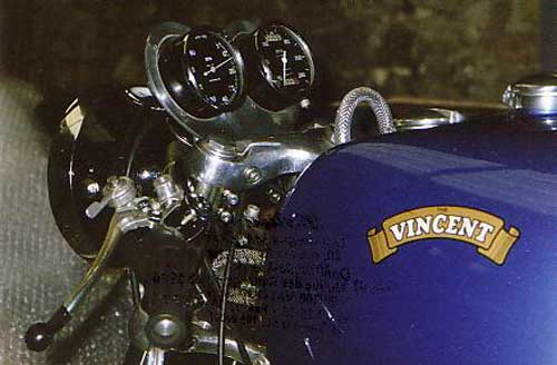

Le réservoir est copié servilement sur un original Egli en polyester, mais réalisé en aluminium, freins de Black Shadow à l’arrière, pédale idem, compteurs et compteurs Smiths entre des platines alus faite par Patrick, fourche Ceriani racing plus freins quatre cames Fontana (parfaitement réglé par le sorcier Godet), selle mono place à dosseret par Godet, prise sur un original Egli…jantes Akront de 19 pouces…pneus Avon ligné à l’avant et Dulop K 81 à l’arrière
Le tout est en 6 volts, mais avec dynamo d’origine, magneto Lucas racing à avance manuelle…dont voit la commande au bracelet gauche ici, alors que sur les Vincent l’avance est automatique
On remarquera aussi la durite en arc qui permet de voir l’huile circuler, manomètre à vue en quelque sorte, le levier sous le levier d’embrayage est le levier de décompresseur , lequel attaque les languets de poussoir de culbuteurs, ampèremètre.

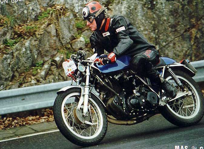

Puis je vais à au premier rallie VOC de France avec la bête, Cherbourg – Libourne, donc un peu plus de 600 bornes, un peu plié, avec sac à dos, donc pas facile pour un premier long voyage mais super… puis premier Ton Up à la Châtre avec quelques problèmes de fuite d’huile au carter de distribution, réglé sur place…
Elle est plus que souple, car j’ai roulé avec les MV à Monthléry, qui sont obligées de débrayer en faisant cirer l’embrayage comme des fous au « raccordement », alors que j’étais en seconde sans toucher au levier. L’avantage du longue course complètement has been en d’autres occasions, pas vrai ?

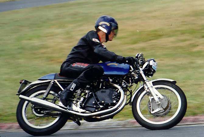

Puis l’Isle de MAN en 1999 (photo) pour le rallie international et le « jubillee » du club Vincent (né en 1948) où elle fait son tour du circuit plutôt rapide au milieu de plus de 250 motos Vincent de tout poil, lâchées en paquets de 20, grandiose !

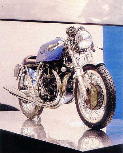

Je prête la bête au Guggenheim de Bilbao, elle est roulante et on peut voir le kick :

La mienne vibre un peu plus que certaines autres, moins que d’autres mais elle est souple et rapide, j’accroche parfois un 215 -220 km/h au compteur… la tenue de route est précise, elle freine plutôt bien….le confort est cafe racer, voire spartiate et j’emporte deux sacoches cavalières, petites, sur la selle, avec ma tente deux places, mini… L’autonomie ne dépasse pas 150 km, la fourche est un peu trop souple …

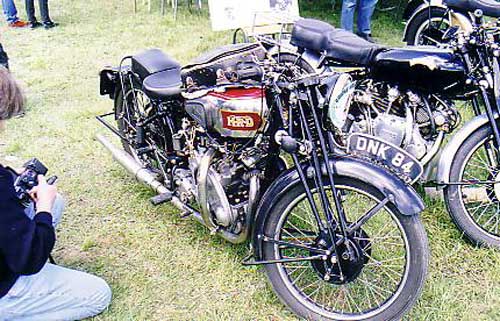

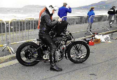

HRD 1927 de mon Ami Andy Davenport

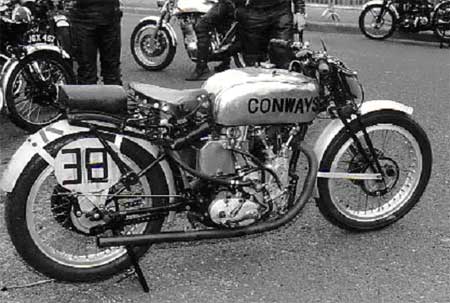

une série A Vincent HRD Conway

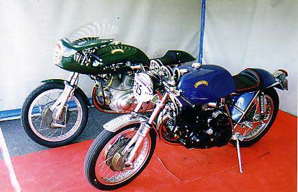

Cette moto est une Grey Flash qui prend 8000 tours, Godet prototype à peaufiner

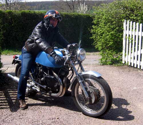

Nous avons eu, grâce à Dominique, la chance d'essayer avec Philippe l' Egli Vincent.
Voici mes impressions :
La moto est basse et très étroite, on voit surtout le moteur qui occupe la majeur partie du cadre. Le démarrage demande un peu d’habitude et aussi demande de maîtriser la commande du décompresseur sans lequel la compression est difficile à passer. Nous laissons Dom la démarrer …

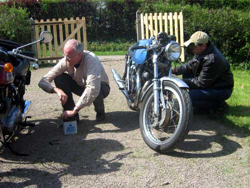

Bon, petit problème de batterie … mais on ne se laisse pas abattre par si peu et la batterie est changée, en fait prélevée sur la tri !
Quelques petites retouches et la bête prend vie, un bruit superbe et des vibrations … certaines.
En selle, la moto est basse et les deux pieds sont au sol, elle paraît même petite, par contre on est assez plié en deux car les commandes sont très en arrière.
L’embrayage est souple, très doux et je démarre en douceur , la première est en haut à gauche, elle est longue ..
La prise en main est assez rapide, la moto est facile, les vitesses passent assez bien et les freins freinent, je suis agréablement surpris par le frein avant.
L’accélération est franche et on en a toujours sous la poignée, je monte à des vitesses répréhensibles mais bon je suis en mission pour motos-anglaises.com …

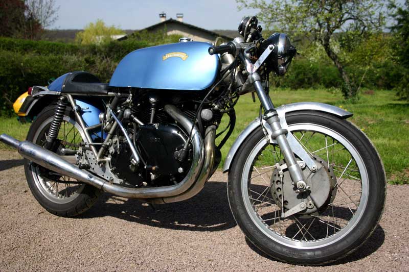

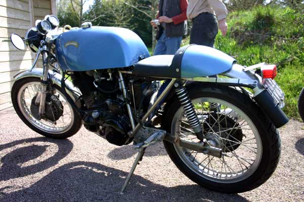

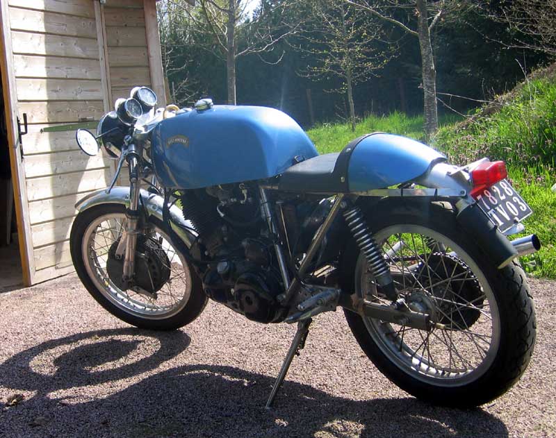

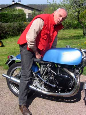

Cette moto est une Egli fabriqué avec un moteur de RAPIDE série B de mai 1948 (N°633) Exporté en Argentine, tout alu of course, unit… le tout “shadowised” comme disent les British
Le cadre est un Egli Godet, poutre enfermant l’huile moteur avec durites de vision de circulation et de niveau

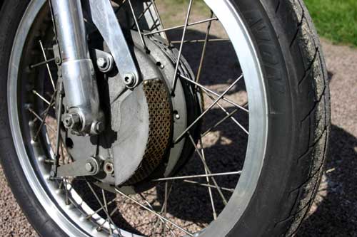

Fourche CERIANI de 35 mm, amortisseurs Hagon à l’arrière freins double double came Fontana de 210 mm, à l’avant, de Black Shadow à l’arrière.

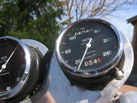

Compte tours et compteurs Smith.
Réservoir Godet en alu d’après un modèle Egli en polyester.
Selle mono Godet en polyester
LE MOTEUR : deux pistons Omega, compression 8 à 1 alésage course : 84 x 90 mm.
culasse alu “au sans plomb” moteur culbuté (les tiges sont courtes et cela fait des réglages sans jeu ! au doigt ), l’attaque des soupapes se fait par le milieu de la tige… les cames sont placés assez haut dans le carter de distribution et actionnées via une roue centrale ajourée de Black Lightning (légère)
Cames : mark 3, moteur plus souple (déjà bien souple) et utilisable et pratiquement aussi performant qu’avec des MK 2 (Lightning), alimentation : deux Amal concentrics de 30 mm, pompe à huile standard (s’use moins) filtre d’origine.
Kick et ligne de pot Godet, pot (vide) à partir d’une pot de Gold Star
Allumage életronique Grosset, très peu vorace… , Batterie 12 volts et 7 ampères, alternateur Alton
embrayage Ducati multidisques à sec, 4 vitesses, largement suffisant
Puissance environ 60 cv à environ 5.800 tours/minute mais environ 45 dès 3000, vitesse plus de 200 km/h de quoi faire flamber le permis
essence 95
pneus avon roadrunner 19 “
poids environ 170 kg.

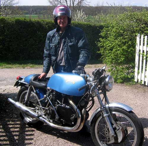

Alors quand Dominique nous a gentiment invité René et moi à essayer son EGLI, il a pas eu besoin de le répéter deux fois.
C’est donc par une belle journée de printemps que nous débarquons chez Dominique. D’abord; on fait le tour de la bête, on l’examine un peu, on écoute les commentaires techniques du propriétaire. Après le cérémonial du démarrage et une petite chauffe, c’est parti.
Honneur au chef, c’est René qui s’y colle en premier, on le suit en voiture jusqu’au resto. Dans la foret de TRONCAIS (la plus grande chênaie d’Europe en passant) René nous dépasse en trombe; coup d’oeil au compteur de l’auto un bon 160 km/h, ça promet.
Arrivé au resto, René arbore une mine réjouie, une banane entre chaque oreilles. Après un petit repas sympathique; c’est mon tour. Difficile de faire abstraction du mythe VINCENT devant une moto pareille mais on va essayer d’être objectif. Premier constat, la moto est étonnamment légère, les bracelets tombent bien sous les mains, les reposes pieds sont très en arrière par rapport à mon Triton mais c’est un peu normal quand on voit le gabarit du propriétaire; le dos est bien calé par la selle mono ; l’expression « cale-cul » prend tout son sens.
Le bruit est envoûtant, le deux en un qui débouche dans un « silencieux « (qui n’en n’a que le nom ) constitué d’un pot vide de gold star, ça donne un hurlement avec un peu de résonance; tant mieux ça feras fuir le gibier !
Faut pas oublier que l’essai se passe dans une foret infesté de cerfs, chevreuils et sangliers. Première en haut, c’est parti, l’embrayage d’origine DUCATI est assez doux et n’est pas trop dur mais la première est très longue, on arrive dans un petit gauche droit en cote que je connais bien, on va voir ; la moto est toujours aussi légère et s’inscrit bien en courbe ; les pneus AVON roadrunner accrochent bien, le moteur longue course (84 x 90) prend des tours immédiatement. Je ralenti un peu, je re-accélère sans rétrograder, un couple de camion, ça repart sans a coup avec une souplesse toute linéaire, un rond point arrive à toute vitesse, bonne occasion de tester le frein 4 cames FONTANA de 210 mm … eh ben ça freine super bien, ça me change du ralentisseur double cames Norton de mon triton, un coup d’œil ; personne ; je re-accélère et prend le rond point comme une chicane; étonnant la maniabilité du truc, j’accélère, une grande ligne droite allez on y va ; on va faire hennir les chevaux de plaisir.
Les arbres défilent à toutes vitesse, le compteur marche pas (heureusement !). Pas de gibier qui déboule, sans doute chassé par le hurlement du moteur. Une courbe, faudrait ralentir, je coupe, un frein moteur traditionnel de bicylindre et je remet du gaz, quel couple, quel souplesse c’est donné pour 60 CV a 5800 tours et déjà 45 CV dés 3000 tours, ils sont bien là.
La suite de l’essai se poursuit sans problèmes; quel panard cette bécane; je comprend que les types en VINCENT ne veulent plus écouter parler d’autres choses; le triton va être bien fade après ça. Un autre petit truc génial, sur la boite il y a un petit levier chromé, et ben avec ça , on peut passer les vitesses à la main; super pratique pour se mettre au point mort quand on s’arrête, le point mort étant un peu dur a trouver, même en roulant .
Pour résumer, c’est maniable comme une mobylette, ça accélère comme une fusée. L’EGLI VINCENT c’est un truc quand tu y a goûté, difficile de l’oublier
