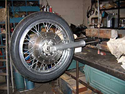

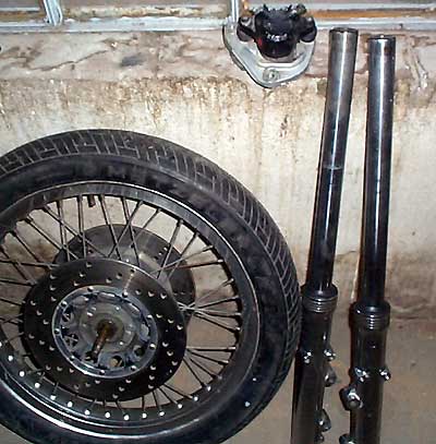

De loin je vois une roue à rayon, jante
alu et je file droit sur elle !! Après discussion avec le vendeur, il
s'agit d'une roue de 1000 Goldwing, la roue est une 19" comme la
Commando, la fourche de 37mm la Commando fait 35mm, l'année est proche
75-76 pour la Goldwing, 75 pour la Commando mais la conception pour la
Goldwing doit être 1974 mais pour la Commando 1950 ? donc je pense que
la fourche de Goldwing sera plus efficace, en plus la roue dispose de
deux disques. Par contre la roue est incomplète, il y a seulement les 2
fourreaux et l'étrier de frein gauche, mais pour 50 Euros ...

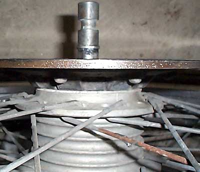

Je mesure l'entraxe de la fourche Commando 190 mm, je
commence à penser que je pourrai garder les tés de la Norton et
adapter les fourreaux sur les tés. Comme les tubes de la Gold font
37mm, je pense qu'il n'y a pas de problème à réaléser de 35 à 37,
les tés sont en acier et il y a suffisamment de métal. |

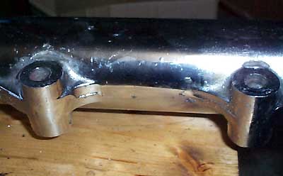

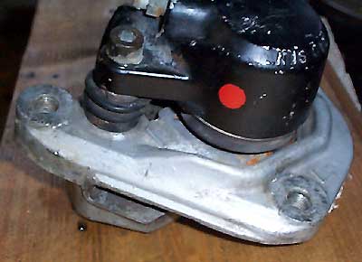

205 - 190 = 15 mm soit 7.5 mm à récupérer de chaque
côté de la roue pour que les étriers de frein restent dans
l'alignement des disques, c'est mieux pour freiner !
Pour cela les tubes étant plus rapprochés, on peut
gagner sur le support des étriers (photo de gauche) |
Ou/et sur l'étrier lui même
Ou/et sur la fixation des disques
7.5 mm ne paraissent pas impossible

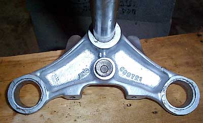

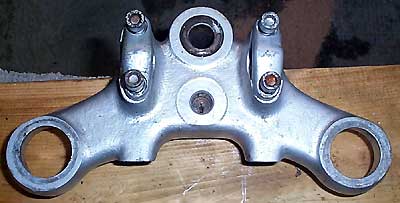

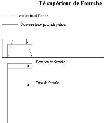

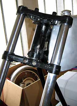

Modifications té supérieur
Le haut des tubes de fourche sur la Commando est conique
et entre dans passage du té supérieur lui aussi conique, par dessus
viennent le compteur et le compte-tour le tout bloquer par un écrou.
Si je monte les fourreaux de la Gold cela devra être
adapté.
Le fraisage du té supérieur de 35mm à 37 mm ne
devrait pas poser de problème. Il faudra adapter un bouchon qui aura 2
rôles :
1) Maintenir le tube de fourche pour la rigidité et la sécurité.
2) Maintenir le compteur et le compte-tour |

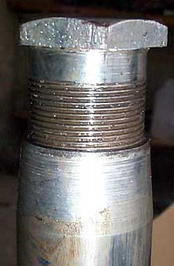

Tube de la Gold
Tube de la Commando |

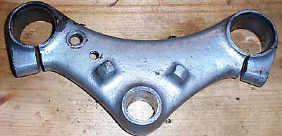

Modifications platine inférieure
Les modifs sur la platine inférieure seront
limitées, fraisage à 37 mm des deux axes de fourreaux. |

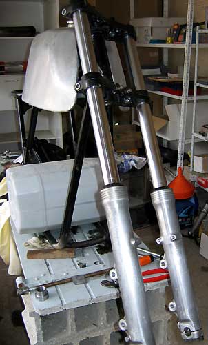

Enfin suite aux CML de Dijon, j'ai tous les éléments de fourche
donc voilà un premier essai :
A faire des butées pour que les tubes ne touchent pas le
réservoir, l'angle de braquage semble correct. |

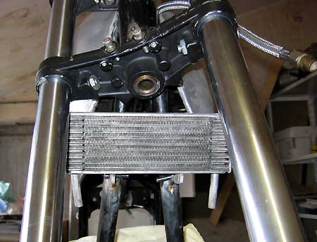

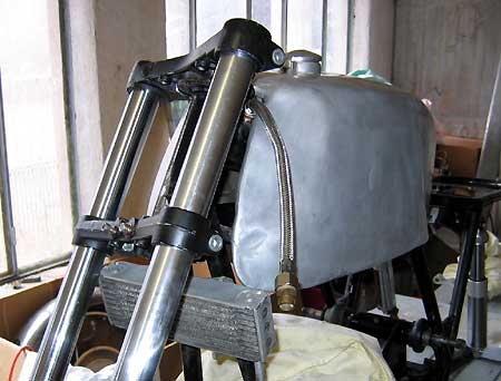

20 juin 2004
Voila le radiateur,
la fourche et l'entrée du réservoir d'huile en place. |
Tout
passe juste ! |

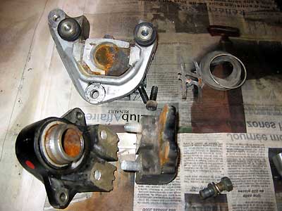

Les étriers de freins avant sont démontés et nettoyés |

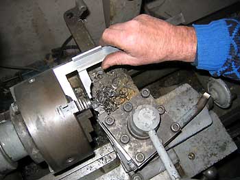

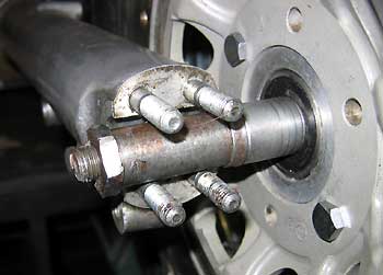

Montage improvisé. Pour permettre le passage des disques
et des étriers, la broche et les entretoises doivent être modifiées. |

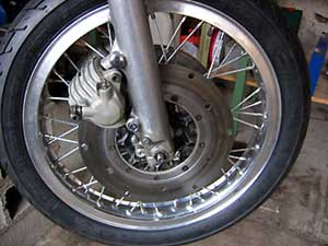

Nous
avons changé les disques pour un meilleur résultat. |
Pratique un tour, indispensable même pour une transformation comme cela. |
Voilà le
résultat, fourche, roue et étriers de Gold, tés de ducati, disques de Yam
