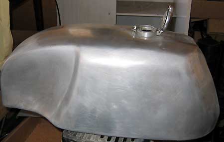

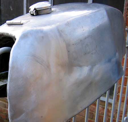

J'ai trouvé par Internet un réservoir alu à revoir et
comme je ne voulais pas remonter le réservoir d'huile d'origine, j'ai
pensé compartimenter ce réservoir pour avoir huile et essence dans le réservoir.
Joli mais ...
Quelques bosses pour laisser passer les bracelets ...
Après quelques recherches j'ai trouvé que cela existait mais à un prix de 450 £ . The
Tank Shop
Sympa mais j'aurai plus de plaisir à adapter mon
réservoir alu et aussi à rencontrer des gens pour cela et mon banquier
sera plus heureux aussi !

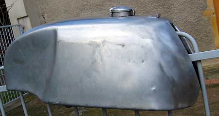

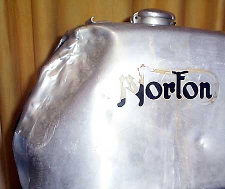

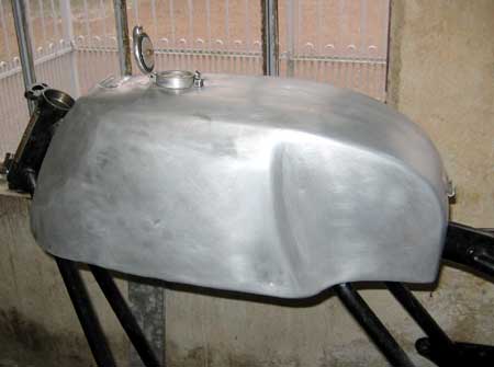

En rentrant je trouve le réservoir qui a été livré par la
Sernam, Eric l'a bien emballé, comme les photos le montre au dessus, il y a
du travail mais le look est sympa et le poids très bas pour la taille. Après
réflexion, je vais demander conseil, dans un premier temps, au soudeur.

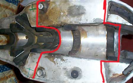

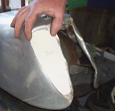

Je pense découper le fond (voir tracé
rouge) cela permettrai au carrossier de décabosser (est-ce
possible ??) et aussi je ferai la partition sur le trait gauche pour
faire le réservoir d'huile, le réservoir étant très grand cela ne
devrait pas poser de problème. Le réservoir d'huile d'origine fait 2,8
litres.
Pourquoi faire simple si l'on peut faire compliquer

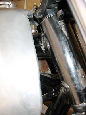

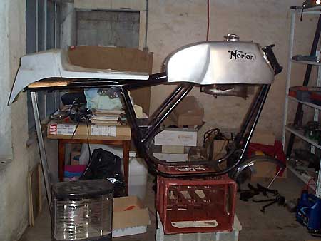

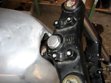

Un petit essai pour le plaisir ! Raymond m'a prété
une selle poly pour voir si elle s'adapte. La boucle arrière du cadre
est vraiment longue.
Le réservoir passe seulement comme cela car la
découpe doit tomber sur la boucle du cadre. A voir avec fourche et
guidon. |

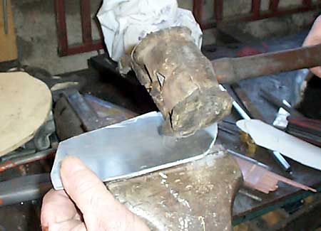

De retour à l'atelier, je commence à faire des gabarits
carton qui épousent les formes du creux tout en laissant de la place pour
la soudure.

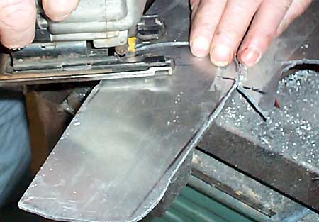

| Ensuite découpe des pièces dans une plaque d'alu d'environ
2mm |

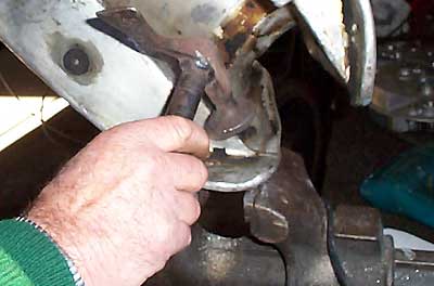

Raymond qui a fait de la chaudronnerie donne du galbe aux
plaques pour suivre au mieux les courbes du réservoir. |

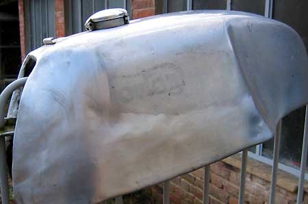

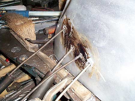

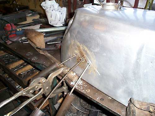

| Passons maintenant aux bosses et creux sur le côté gauche. |

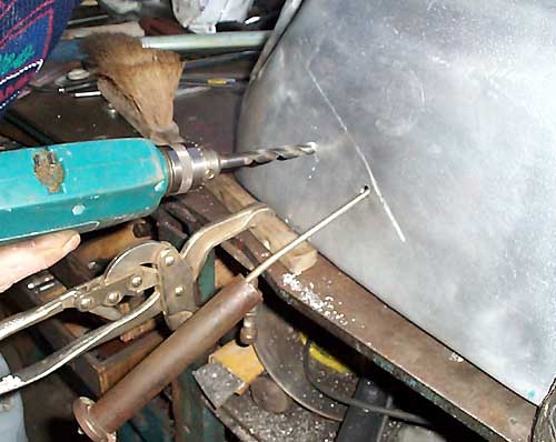

Nous perçons un trou de 8mm vers le centre du creux,
passage d'une tige filetée de 6mm, en la tordant nous pouvons la faire
sortir par le bouchon de réservoir ce qui permet de mettre une rondelle
assez large et un écrou. A l'autre bout, nous mettons un tube épais qui
sert de masselotte puis rondelle et écrou.
En coulissant le tube rapidement, nous ramenons petit à
petit le creux du réservoir, la difficulté est de faire un travail
régulier, pour cela nous devons répéter l'opération. |

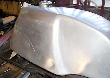

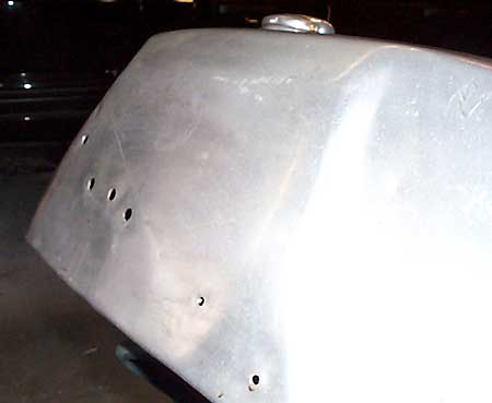

Le réservoir commence à retrouver sa forme mais pour
cela nous avons du percer 3 trous et aussi chauffer un peu l'alu. Du
savon de Marseille est passé sur la partie à chauffer et quand le
savon devient noir il faut s'arrêter de chauffer si on ne veux pas un
joli trou !!
Les trous seront bouchés par le soudeur sans traces
d'après lui ! |

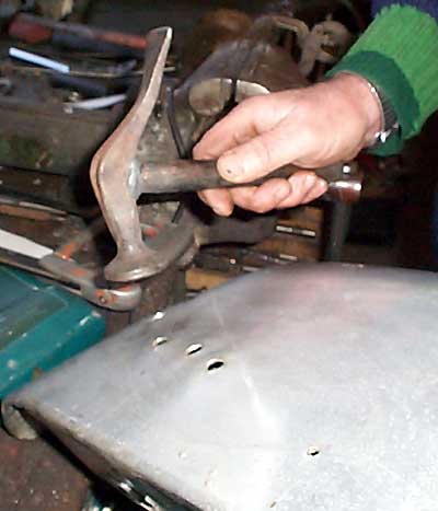

Pleins de petits trous plus tard, la forme du
réservoir revient petit à petit. |
| Les contours des trous de perçages sont un peu sortis, il
faut donc maintenant remettre tout en place en frappant gentiment et
avec précision ! Pas facile.
Nous faisons au mieux....
Ce n'est plus un réservoir mais du gruyère ! |

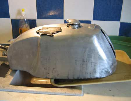

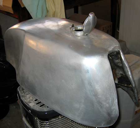

Voilà le réservoir de retour de chez le soudeur. Il
a soudé les 2 plaques, meulé et bouché les trous. |
Il me reste le travail de polissage.
Si on reste réaliste, le travail ne pourra pas être
parfait et donc je pense pour une partie avant peinture ce qui
permettrai un masticage. A voir ...
Toute idée de motifs sont les bienvenues. |

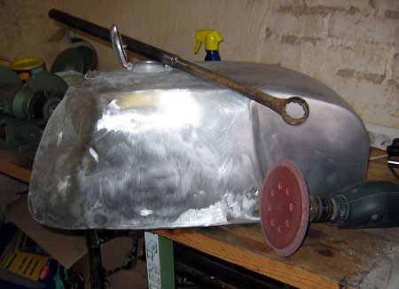

Comme j'ai une tendance perfectionniste (qui a dit
maniaque !) j'insiste un peu et fabrique un outil qui va bien dans les
coins ... et je remets la ponceuse en marche ... |
Ponçage, décabossage, ponçage ...ect
petit à petit, je rattrape ... |
Un ponçage à l'eau pour voir tous les défauts
( qui a dit maso ! ) |
Voilà le résultat, il reste le
polissage mais cela se fera plus tard avant le remontage final. Plus satisfaisant
que d'acheter un neuf !

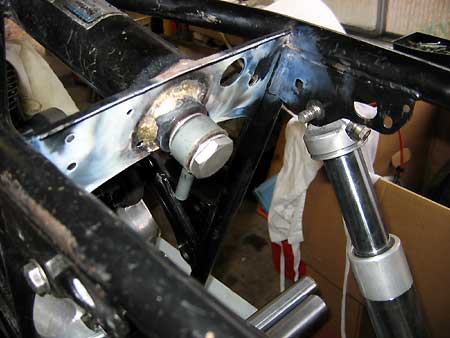

Un message d'Angel sur le forum m'apporte une bonne idée, Angel
suggère la poutre central du cadre comme réservoir d'huile. Cela signifie une
simplification par rapport à compartimenter le réservoir, coût plus faible
aussi mais quelques questions se posent : 1) La poutre est-elle étanche ? 2)
Quelle est la contenance de la poutre ? D'après des calculs théorique j'arrive
à 1,6 litre ce qui est un peu juste.

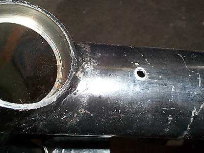

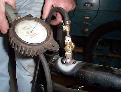

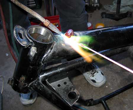

| Perçage de la poutre en partie haute, si la solution n'est
pas retenue il sera facile de fermer le trou.
Brasage d'un raccord qui va nous permettre de monter la poutre en
pression. |
Nous mettons en pression à 3 kg, pas de problème la
pression reste donc cette première phase est concluante.
Pour la phase de mesure, nous remplissons la poutre d'huile de
vidange ! Pas de photos pour cause de mains huileuses !!
Nous mesurons à la vidange, résultat un peu plus de 2 litres. Sur
la Bonnie, le réservoir dans le cadre fait 2,27 l donc 2 litres me
paraissent acceptable si je monte un radiateur d'huile et fais des
vidanges régulières tous les 1500 kms. Qu'en pensent les spécialistes
La poutre fait environ 810 mm par 60 mm de diamètre
extérieur soit un volume mesuré de 2 litres.

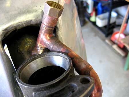

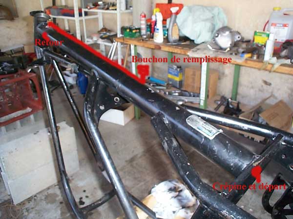

L'idée est de faire l'alimentation, remplissage de la
poutre par un tube qui court le long de la poutre et remonte derrière
le réservoir vers la selle, le retour s'effectue vers le haut de la
poutre et le départ en bas, en bout de poutre, je pense pouvoir
réutilisé la crépine d'origine.

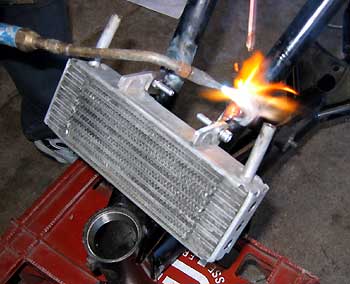

Le radiateur de 2Cv4 et le filtre à huile seront dans
le circuit. |

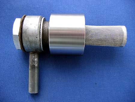

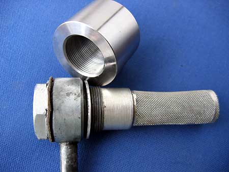

La crépine provient du réservoir d'huile, elle sera
montée sur la partie arrière basse de la poutre du cadre. |
La bague cylindrique a été tournée et fileté au pas
impérial, elle sera soudée sur le cadre |
Le montage du remplissage d'huile paraît plus difficile, peu de
place mais c'est jouable, je ne vais quand même pas cabosser le réservoir pour
faire de la place !
Le retour au réservoir passera ici avec peut-être un tuyau
transparent pour voir l'huile revenir (rassurant sur nos anglaises !) |
Le remplissage se fera par un bouchon prêt du blocage de la colonne de
direction. je dois trouver un système de contrôle de niveau d'huile et de
mesure de température d'huile.
En
préparant les tubes pour la soudure, certaines choses apparaissent.
Orientation gauche pour le retour d'huile car l'arrivée sera sur la gauche
du radiateur d'huile. |
Voilà le radiateur, well il est up side down ! |
Le remplissage d'huile se retrouve vers la colonne de
direction, le bouchon servira de remplissage huile et à la mise à l'air du
réservoir d'huile. |
La bague arrière est soudée et la crépine d'origine
retrouve sa place. |
