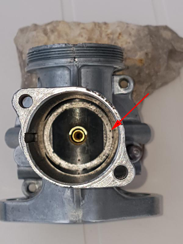

Sur la Trident, vu que les tours de tournevis sur la vis d'air ne faisaient rien, j'ai démonté les carburateurs pour les nettoyer, gentiment à l'essence et au WD40 avec des chiffons doux...(pas d'acide, ni de cuisson façon gigot de 7 heures)....
Surprise, :shock: je n'arrivais pas à nettoyer le lamage au fond du corps, en y regardant de + près 8) , c'est pas des cochonneries, c'est des petits trous. A priori, surtout le +gros, ils ne débouchent pas sur les conduits d'air et de richesse (test au WD 40).
Qu'en pensez vous ?

Neptune06 a écrit : 02 mai 2019, 08:36Qu'en pensez vous ?
Que la fonderie est pourrite ... pas très grave, mais regarde bien le gicleur de ralenti qui est au fond du trou là où vient la vis de réglage.

Les petits trous du bypass débouchent dans la chambre de mélange air/essence du circuit de ralenti, située entre la vis d'air et le "gicleur de ralenti.
Si tu as passé les carbus aux ultrasons c'est pas étonnant qu'ils soient bouchés.....Pour ma part jamais d'ultrasons sur les vieux Amal....
Méthode personnelle pour déboucher tout ça :
Première tentative avec une bombe frein : enlever la vis d'air, balancer un jet de bombe frein via le conduit d'essence qui monte de la cuve direction le gicleur de ralenti, si ça sort bien par l'orifice de la vis d'air alors gicleur de ralenti pas bouché et les saletés accumulées dans la chambre de mélange sont évacuées. Si ça sort pas alors gicleur de ralenti bouché, tentative avec une pipette sur la bombe frein engagée via le conduit de la vis d'air jusqu'au contact du gicleur de ralenti, balancer la sauce et vérifier que ça coule via le conduit d'essence qui monte de la cuve. Si aps de résultat alors prendre un alésoir de 4/10èmes ou un brin de câble de dérailleur et tenter de déboucher le gicleur.
deuxième étape : remettre la vis d'air juste pour boucher l'orifice, pas vissée à fond, 3 ou 4 tours de dévissage, avec la bombe frein balancer la sauce dans le conduit d'air du circuit de ralenti, vérifier que les petits trous du bypass font un jet bien net, si ce n'est pas le cas essayer de les nettoyer CALMEMENT avec une petite aiguille à couture.
Si toujours pas de succès alors grands moyens, se faire une solution à 10% d'acide citrique avec 1 litre d'eau déminéralisée dans une casserole, chauffer le mélange à 50°C, immerger le carbu dans la solution, dès que des petites bulles apparaissent sur le carbu, preuve de la réaction de l'acide sur l'alliage, sortir le carbu, le rincer abondamment, souffler le tout, et contrôle avec la bombe frein suivant la méthode précédente !
Si pas de résultats alors enlever le bouchon du conduit du gicleur de ralenti, nettoyer tout le conduit, et reboucher le conduit avec une vis adéquate en taraudant sans laisser de limaille dans le carbu :mrgreen:

Neptune06 a écrit : 02 mai 2019, 08:36 Surprise, :shock: je n'arrivais pas à nettoyer le lamage au fond du corps, en y regardant de + près 8) , c'est pas des cochonneries, c'est des petits trous. A priori, surtout le +gros, ils ne débouchent pas sur les conduits d'air et de richesse
Bonsoir
Le lamage est un usinage plat ... donc je subodore que notre ami parle de ce genre de trou , surtout qu'il dit bien que ça ne débouche sur rien.
Donc des bulles de fonderie comme il en existe tant sur les culasses de Commando ...
Solution 1 imprégnation sous vide
Solution 2 couler un poil de résine bien liquide ... mais faut oser ..
N'empêche que vu le symptôme, je regarderais si le gicleur de ralenti n'est pas bouché ou absent
