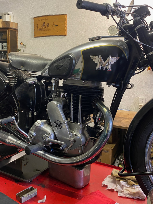

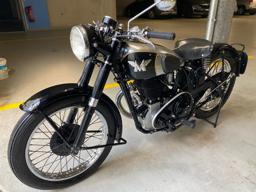

Bonjour voici ma Matchless 500 que je viens d’acquérir suite à un décès ,elle est très belle sauf un problème de boîte à vitesse ,à l’arrêt je passe plus ou moins bien les 4 vitesses et quand je roule je peux pas changer de vitesse l’embrayage me semble fonctionner , quelqu’un aurait un manuel de cette boîte . Je cherche aussi 2 reposes pieds arrières et une petite selle qui ce fixe sur le garde boue. Merci

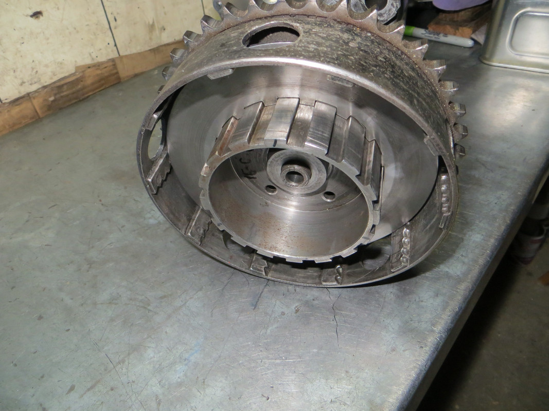

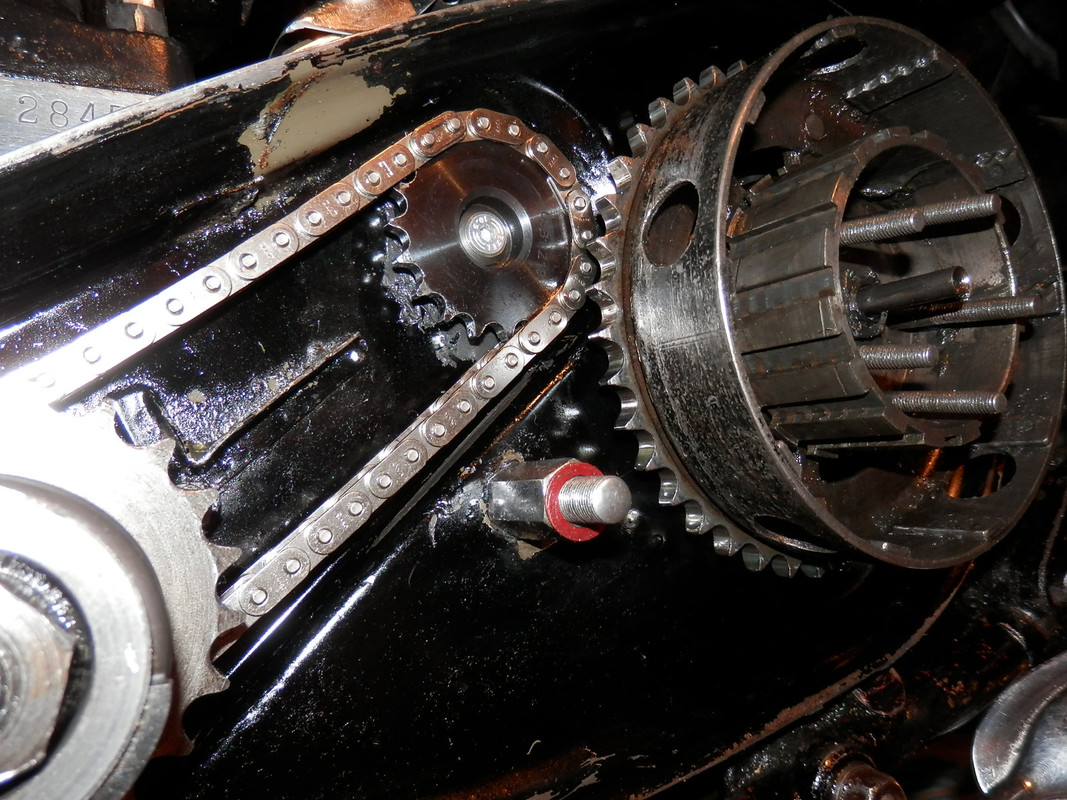

voir l'embrayage, créneaux mâtés!??

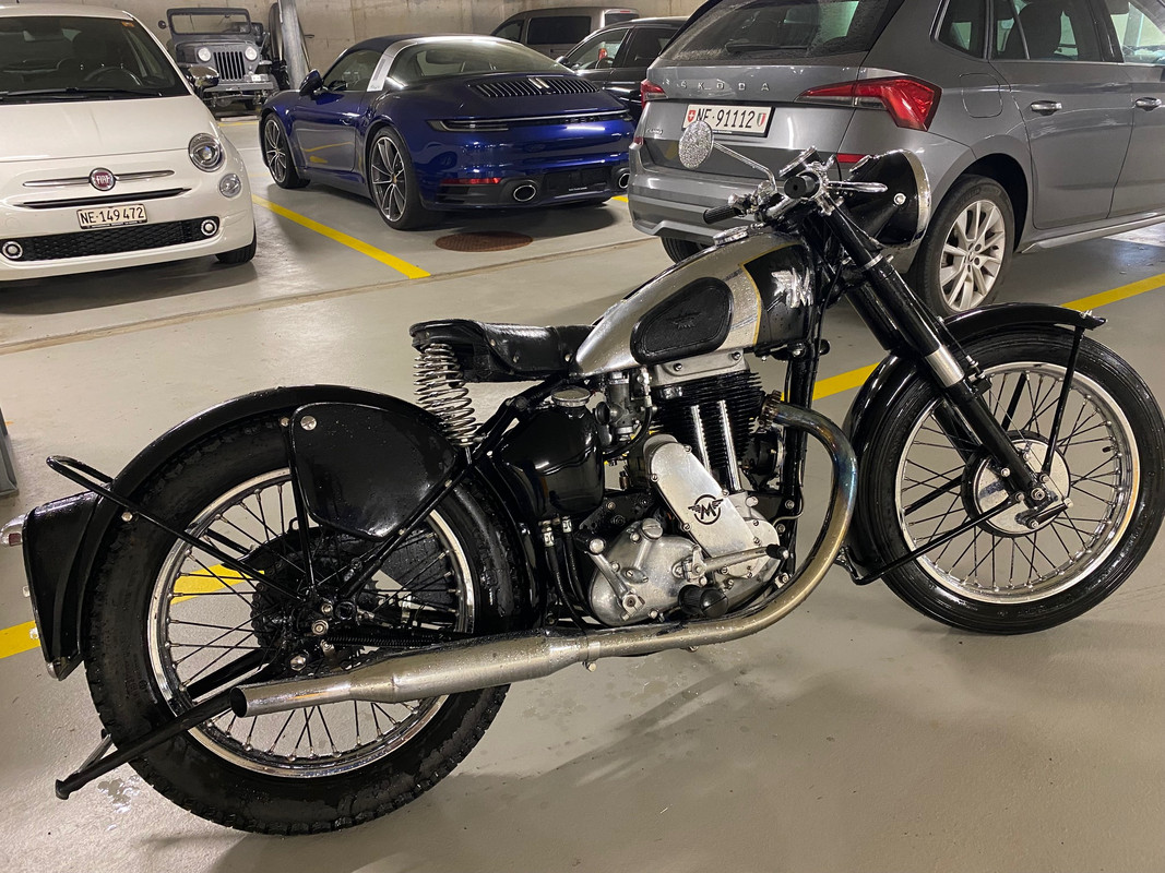

laverdiste a écrit : 07 juil. 2025, 22:34 Image
....j'ai changé les verres de mes lunettes...IL ME SEMBLAIT QUE le frein avant "latéral" était du côté gauche (pour ces millésimes!) ????????????

Thénor12 a écrit : 08 juil. 2025, 07:39
Il semblerait que la cloche est bonne à changer, et que c'est probablement la cause d'un mauvais passage des vitesses.

le frein à droite est peut être une fantaisie
