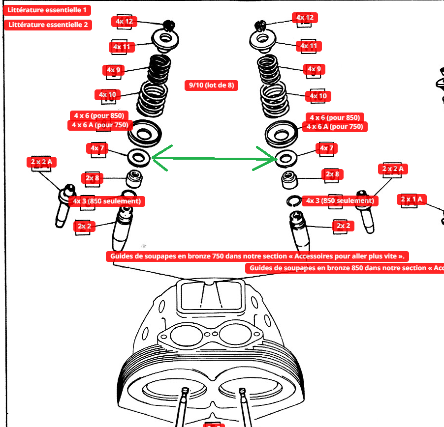

Hello . Je vois sur l'éclaté de chez Andover , un joint ( anti chaleur ? ) sous les sièges de ressorts soupapes ( N°7 ) . Au démontage ils n'y étaient pas . Joints nécessaires d'après vous ? pour les 4 ?
JR
Messages : 980
Re: questions : guides et soupapes commando
Message par JR »
les joints sont nécessaires pour 1 raison importante : les ingénieurs qui ont dessiné le moteur les ont mis !
aprés on peut dire qu'ils servent à ne pas recuire les ressorts et que si ils sont absents les ressorts sont moins contraints.
Messages : 16348
Message par zerton »
Oui, ces cales sont nécessaires, et il en faut une sous chaque coupelle de ressort.
Messages : 17514
Message par Francis V »
JR a écrit : 03 févr. 2026, 21:34 les joints sont nécessaires pour 1 raison importante : les ingénieurs qui ont dessiné le moteur les ont mis !
D'autant qu'ils sont sur le part-list,mais c'est vrai que c'est pas rare qu'il y en a qui ne s'embête pas à les remettre. 8)
