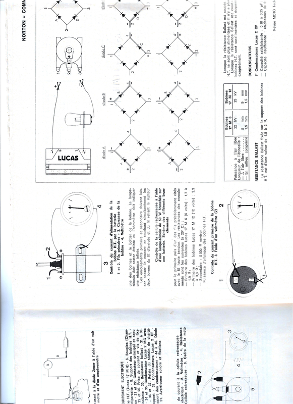

Après test de la bobine HT au multimetre, je vous donne la lecture des valeurs :
Entre chacune des sorties et chacune des bornes + et - : 0 ohm
Entre les 2 fiches males de sortie (circuit secondaire) : 2800 ohms
Extrémités des fils de bobine + anti parasites : 4600 ohms (même valeur pour les 2 côtés).
La bobine est HS non
