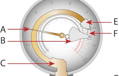

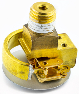

Quand les manomètres ne sont pas "électriques", c'est à dire traduisent l'information provenant de la sonde ou mano-contact, ils sont dits "mécaniques"
parce qu'ils contiennent un tube qui se déforme avec la pression, le tube de Bourdon. J'ai déjà vu (bon c'était sur un tracteur quand j'étions jeune)
un manomètre à zéro alors que le moteur tournait. Une petite pichenette le réveillait et il affichait la pression qui variait en fonction du régime.
Il n'est pas impossible que ton mano ait les articulations un peu sèches, car il y a un petit mécanisme qui transmet la déformation du tube.
