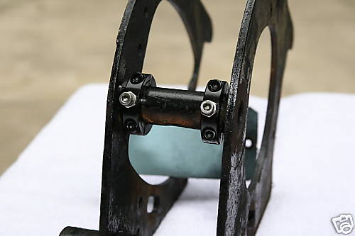

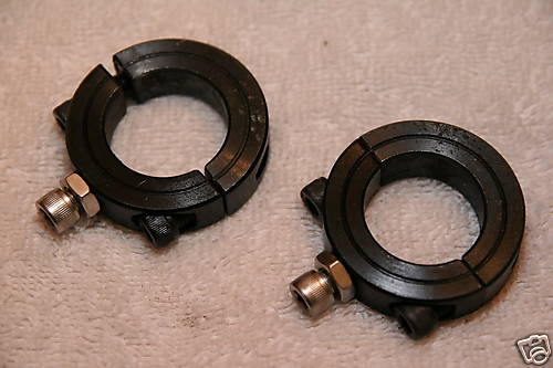

Je voit sur des vidéos de remontage de ces Norton des modifications sur le montage du bras oscillant avec des brides sur le tube du support de boîte !!!!!! C’est quoi le but ? Et c’est justifié ? Faut impérativement s’intéresser ?
- Messages : 17192
Re: Remontage moteur boîte 850
C'est une très bonne chose car cela bride l'axe du bras oscillant afin qu'il ne bouge pas,on peut aussi fileter pour mettre une 2 ème vis car une seule d'origine.
Le top c'est le système de 2 clavettes "vélo",sur la mienne,bientôt 100 000 kms,l'axe n'a toujours pas de jeu.

De ma part j'ai remplace l'axe par un autre de la mesure suivante plus grosse pour la faire entrer juste sans aucun jeu lateral (ou le plus petit), en restant avec le vis central d'origine.
Le système des 850 MK 3 avec deux brides d'immobilisation de l'axe déplaces un peu sur les cotes par rapport le centre, a mon avis c'est le mieux pour éviter le jeu lateral au long de l'axe dans la plaque derrière et renforcer sa fixation, de meme si l'axe central par usure (et surtout par la rouille),a pris un peu de jeu. En tout cas l'usure avec perte de matériel advient sur les bouts de l'axe ou basculent les coussinets en laiton, mais fixer et immobiliser fermement l'axe (pour avoir un axe qui ne bouge rien dans la plaque derrière), aide beaucoup a réduire le jeu lateral du bras oscillant.
En tout cas a mon avis si la moto ne va pas faire des courses et si le pilote n'a pas envies de risquer au maximum en courbes, un petit peu presque méprisable jeu lateral du bras oscillant n'est pas une chose que doive nous inquiéter en excès au point de nous obseder.
Martin m'avait propose faire la modification quand j'ai refait la boite des vitesses et la transmission primaire-embrayage, mais c’était un bordel pour moi pour n'avoir que de 5 jours pour faire tous les travaux sur ma moto dans l'atelier de Martin a Valencia (ou je me suis deplacée), donc ce travail suppose démonter la plaque pour l'amener a un tourneur soudeur afin de placer les deux brides avec precisión, ce qui de parfois ne se fait pas dans un paire d'heures et il fallait attendre un ou deux jours (en fonction de la charge de travail de l'atelier), et comme j'avais deja remplacé l'axe par un autre de la mesure suivante, mon choix a été rester tel quel.
Mais devras d’être toi qui devra faire son choix.

Il y a un autre méthode rapide maison qui m'avait dit Bertrand: percer le tube du support avec l'axe en place (pas besoin de mesures précises), de fileter les trous et de visser deux gros boulons.
Il y a plusieurs méthodes: chez le soudeur qui va percer deux trous avec l'axe en place et puis souder deux grosses écrous et le méthode maison qui m'avait dit Bertrand qui n'en ont pas besoin de rien , pendant que le méthode des brides a besoin acheter avant les bonnes brides...

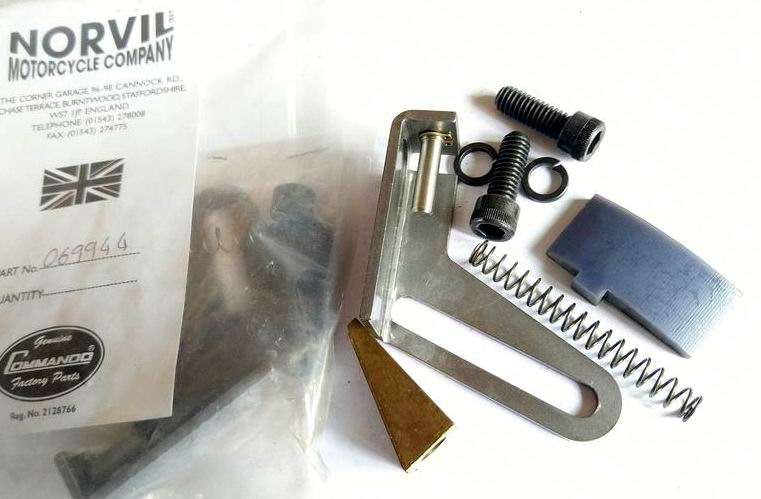

Il existe un kit norvil de tension automatique de la chaine mais j'entends déja certains dire que c'est aller au devant des emmerdes
