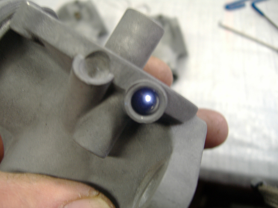

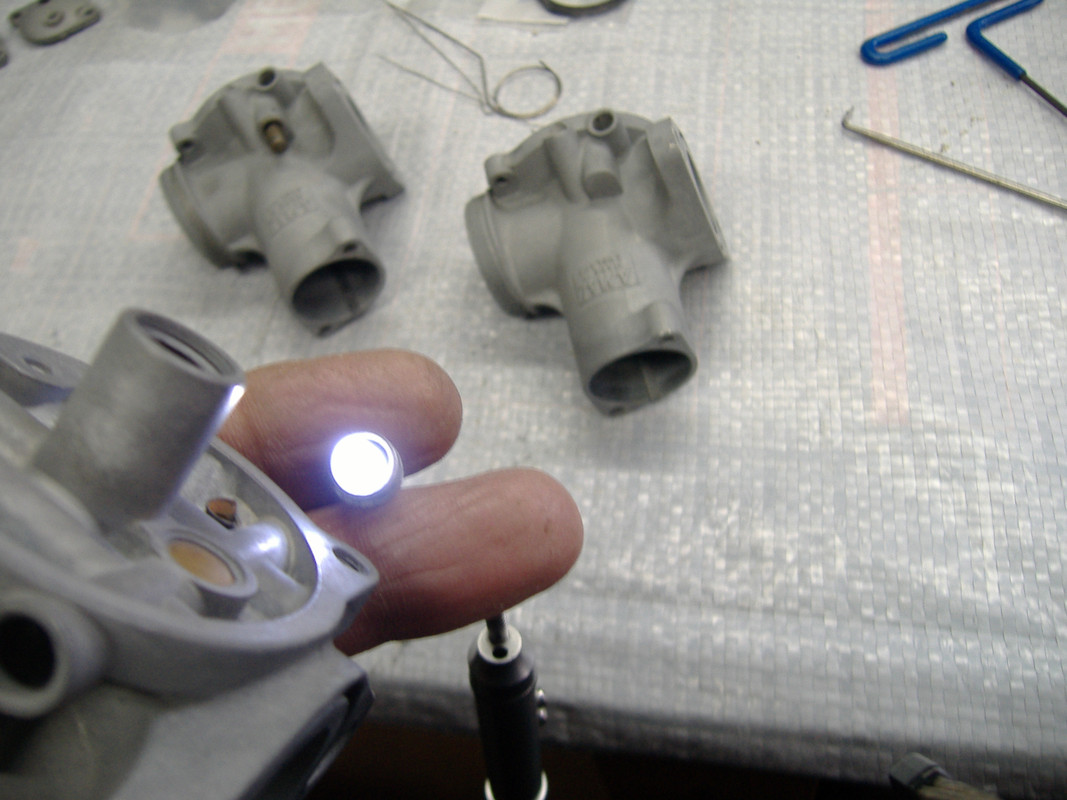

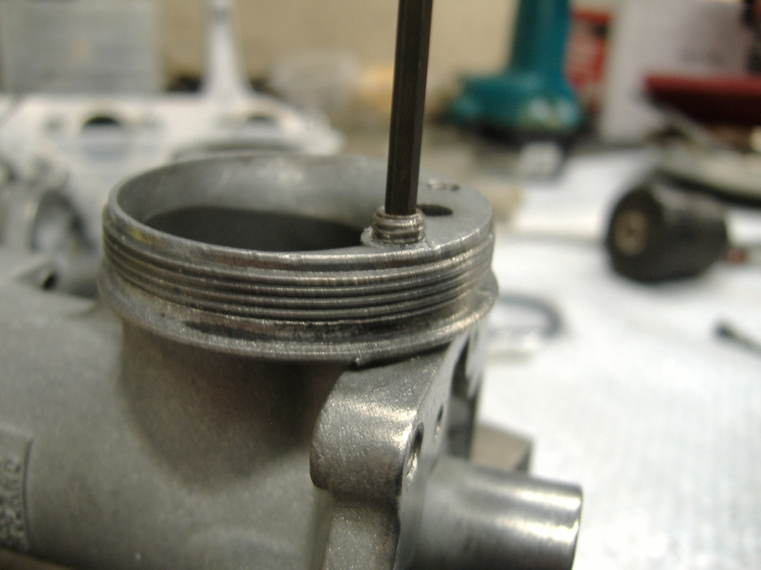

Francis V a écrit : 23 mars 2019, 21:16 Traduction gougoleu :shock:
http://www.jba.bc.ca/Bushmans%20Carb%20Tuning.html
assez facile a faire comme modification, je viens tout juste de le faire sur plusieurs carbus 626 que j'ai en stock, il faut un mini foret No; 78 pour dégager le passage du pilot de 0.016'' il faut un tap 10-32 et un foret 5/32'' pour percer et fileter les 2 ouvertures qui rendent le pilot accessible
Messages : 17792
Re: Mise au point d'un carburateur AMAL par Bshman
Super Benoit avec ces photos 8)
