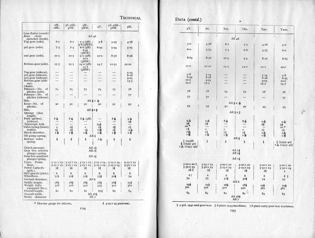

ce n'est pas ce que dit la doc de l'usine

je retourne voir le pote ce we pour mieux voir les ref du pneu

26x3.00 correspond à une jante de 20",tu peux avoir en largeur wm1(largeur61mm )ou wm2 (largeur69mm )j'ai des jantes en 19,20,21 situ veux je mesure.a une époque on ne trouvais plus de pneus ne 20 ,les jantes ont ete changées en 19 et plus tard en 21.

banco Ramon, c'est bien du 20" sur le pneu en plus du 26x3.00 il y a indiqué fits 2 1/4 or 2 1/2 x20. Sur un un excelent site, sur
celui ci, comme la moto est un modéle 1938, j'ai trouvé les refs du pneu en 26x3.00 commun à toute la gamme à l'avant et l'arriere du 26x3.5. Je pense que la roue arrière a été changée en 19 pour raison de facilité.
donc 26 ancienne dimension correspond à 20" aujourd'hui . Sur les catalogues Triumph cette dénomination a duré jusqu’à 1946

d'apres mes docs , sur les modeles civils d'avant guerre c'était uniquement a l'avant que c'était du 20 et 19 a l'arriere

Pas tout à fait,il y a un probleme de largeur:par ex:26x3,25 c'est du 19"en largeur wm 2 et 3 : 26x3 c'est du 20" en wm1 et2
26x3,50 c'est du 19 "en wm3 et26x2,75 c'est du 21"mais en wm1.Philippe a raison 26x3,50 c'est du 19" en wm3.
