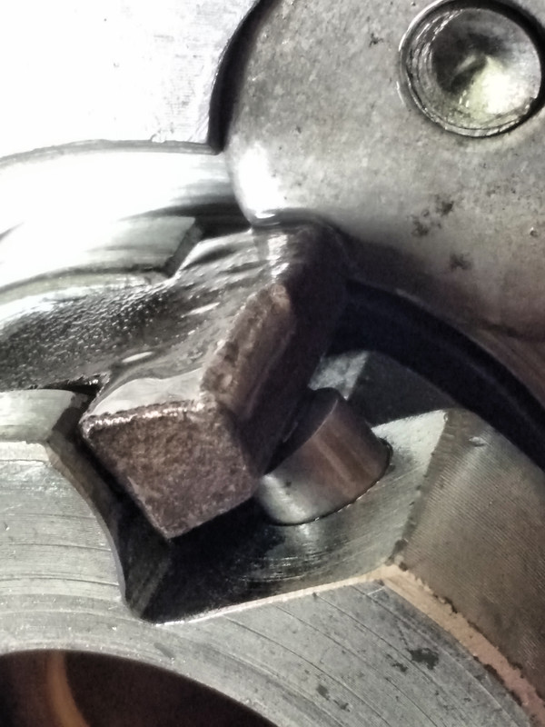

Bonjour à tout le monde,
(Norton Commado 750)
j'ai "encore" cassé le rochet de kick,
y aurait il une astuce, un truc, une simple bidouille pour que ça le fasse pluss mieux ...
Merci ....
Merci ....

Tu parles du kickstart pawl ou du kickstart shaft ? Les français veulent savoir !
Je pense que tu devrais nous montrer les morceaux... Ça nous aiderait à t'orienter sur le pourquoi ça pète.

Re: Rochet de kick
Bon c'est de l'usure normale, rien de cassé. Ça veut pas dire que c'était de la bonne qualité pour autant...
Ton pignon de 1ère peut rester comme ça à mon avis, par contre tu peux vérifier la bague bronze qui prend souvent
du jeu, même qu'on dirait qu'elle est fendue, ou alors c'est un artefact de la photo?
Et regarder aussi la bague du kickstart shaft, on n'aime pas la changer parce qu'elle est dans un trou borgne,
mais si elle a trop de jeu ton kick ne travaillera pas bien dans l'axe.

ça reste du consommable, ce truc a été dessiné pour un mono famélique de 12 cv avec une compression 4:1
Soit disant que certains frappés d'un M sont plus costaud, certes, mais à priori ce n'est plus vrai.
Tu causes de cette bague ?
Merci ..........
BAGUE D'ARBRE DE KICKSTART (04.0072)
n ° de référence: 04.0146
Merci ..........

Il faut aussi que l'arbre de kick (et donc le kickshaft pawl) entre suffisamment dans le pignon de première, et sans jeu excessif.
Si on constate du jeu, on peut caler entre le carter et l'arbre de kick avec une rondelle d'isolastic arrière (06.0775 à 06.0778).

il y a du jeu oui, que je modulerai cette hiver en même temps que le changement de la bague,
l'hiver est propice au modulage ...
J'en profiterai aussi pour décortiquer l'article de Fred Eaton ....
Merci Bertrand ...
