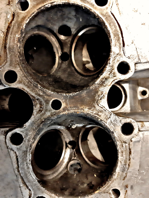

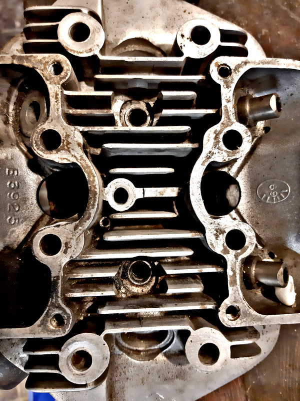

Le 16 Juin 1997 j'ai fait usiner ma culasse pour deux bougies par cylindre, par un atelier de la région
J'utilisais l'allumage à rupteurs en utilisant deux bobines haute impédance double sortie
En 2003 j'installe le Boyer Micro Power 331-05/B avec deux bobines basse impédance double sortie
En 2006 j'installe le Pazon Samt-Fire PD2TTP avec deux bobines basse impédance double sortie
Le PD2TTP a été remplacé par le PD2TP depuis quelques années par Pazon

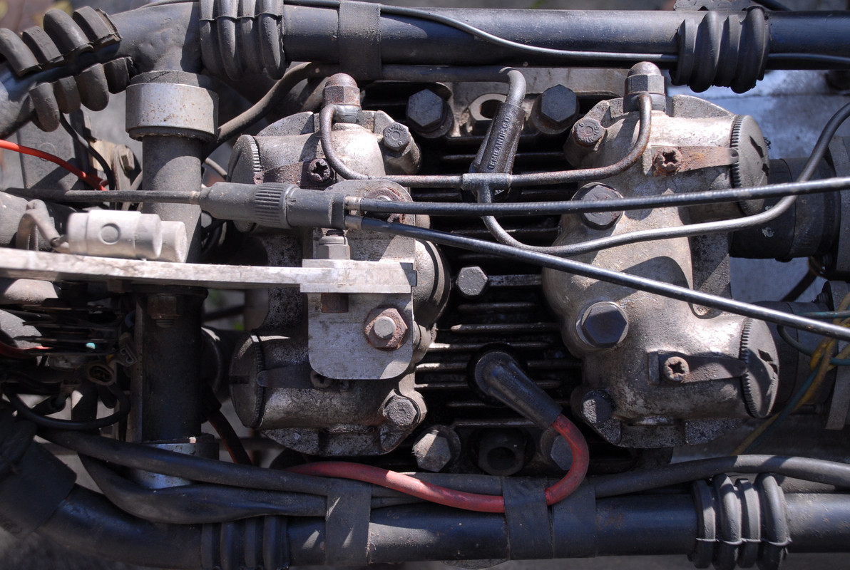

Sur les Dresda, c'était presque là aussi, mais les origines étaient supprimées du fait du moteur fixé haut dans le cadre.

Transgarp a écrit : 14 déc. 2019, 21:11 Dans les années 90' j'ai fait usiner ma culasse pour deux bougies par cylindre
y'a assez de "toile" pour une épaisseur de filetage "raisonnable" ?

Comme on voit sur les photos, j'ai percé pour des bougies de 10mm et fait usiner un bouchon pour convertir de 14 à 10mm les trous d'origine
De cette facon, il y a moins de risque d'enlever trop de matériel

une question, la bougie supplémentaire est droite, par rapport au plan de joint ? pas inclinée vers vers les vis centrale 9 & 10
Transgarp
Messages : 1310
Localisation : Québec
Re: ou et comment placer les deuxiemes bougies sur une culasse de T 120 ? svp
Oui, bien droite par rapport au plan de joint, car je me disais que ce serait plus pratique pour dévisser les bougies et faire la maintenance générale de la moto, comme le retorquage des boulons.
Il existe l'autre configuration avec la bougie supplémentaire en centre de l'axe des deux soupapes, mais je trouvais risqué le petit espace entre le trou de bougie et les sièges de soupape (ex & in)

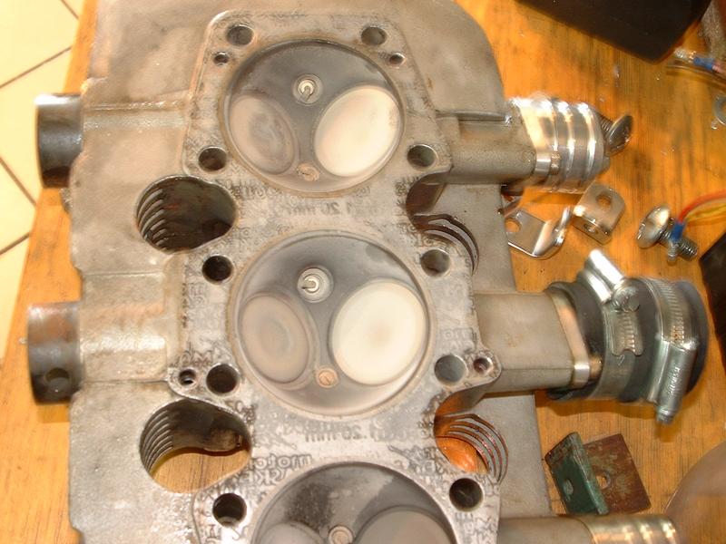

La bible de Shenton dit : (traduction libre )" la position d'origine latérale de la bougie est la meilleure pour la propagation de flamme, nous avons fait des test au banc de puissance, en passant d'une bougie à l'autre, il n'y a aucun avantage en terme de puissance. Et il y a un gros risque de fêlure de la culasse entre les sièges de soupapes, de plus, obligation de monter des bougies de 10 mm et en retrait de la surface de la chambre de combustion à cause du passage des soupapes, ce qui fait que l'orifice est trop petit pour assurer la présence des électrodes de bougie dans la chambre de combustion "
Pour ma part je préfère mettre un double allumage, avec la seconde bougie légèrement décalée par rapport au centre de la culasse, ça n'est rentable que quand on a des pistons haute compression et qu'on ne fait pas une bande de squish sur la culasse et le piston.
C'est le problème des chambres de combustion hémisphériques avec des pistons bombés, la propagation de flamme et le remplissage gêné par la calotte du piston, voir les moteurs modernes comme ils sont faits.......
Photo sur un de mes Triple mais même chose sur un twin
