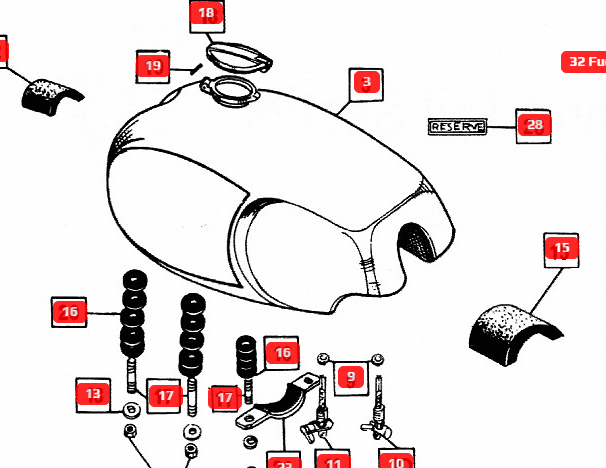

Salut à tous
Oui, l'Araldit ne tient pas dans la durée. Moi j'utilise du Loctite 3090, bi-composant et collage presque instantané. J'ai 3 réservoirs collés ainsi et pour le moment ça tient
Jeff

Loctite 3090 (bien noté). Mais je dois dire que l'aimant que j'ai collé sur ma jante avant pour mon compteur de vélo , à l'araldite, tient toujours 5 ans et des milliers de kms après.

Re: colle pour bouchon de réservoir...
Alors, précision: Pas d'Araldite dite rapide ni de colle express vendue dans les boutiques pour blaireaux. Elles ne tiennent ni à la chaleur, ni au contact des hydrocarbures.
Uniquement résine AW106 + durcisseur HV953U, dite "Araldite standard", de Ciba-Geigy, Suisse.
Ca fait 10 ans que ça tient et on en reparlera dans 10 ans. Les roulements de vilebrequin on tenu la moitié de ce temps haha!
Je parle de ce que je connais bien sur, mais il existe probablement d'autres colles (Loctite, pourquoi pas).
Oui, mais il n'est pas dans les vapeurs d'essence, ce qui dissous la colle
Non, le bouchon se colle sur l'extérieur de la goulotte existante.
C'est bien pour ça que je demandais à Rickman quelle était la nature de son collage, mais il a pas répondu le vieux pachyderme, c'est qu'il y en a de la pignonnerie là dedans, ça prend du temps!
C'est la partie filetée que tu soudes ou que tu colles sur la goulotte existante. Le bouchon se visse ensuite dessus.
compris Bertrand ...................c'est déjà plus clair ! c'est ce bouchon que je possède !
merci !
