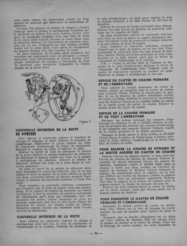

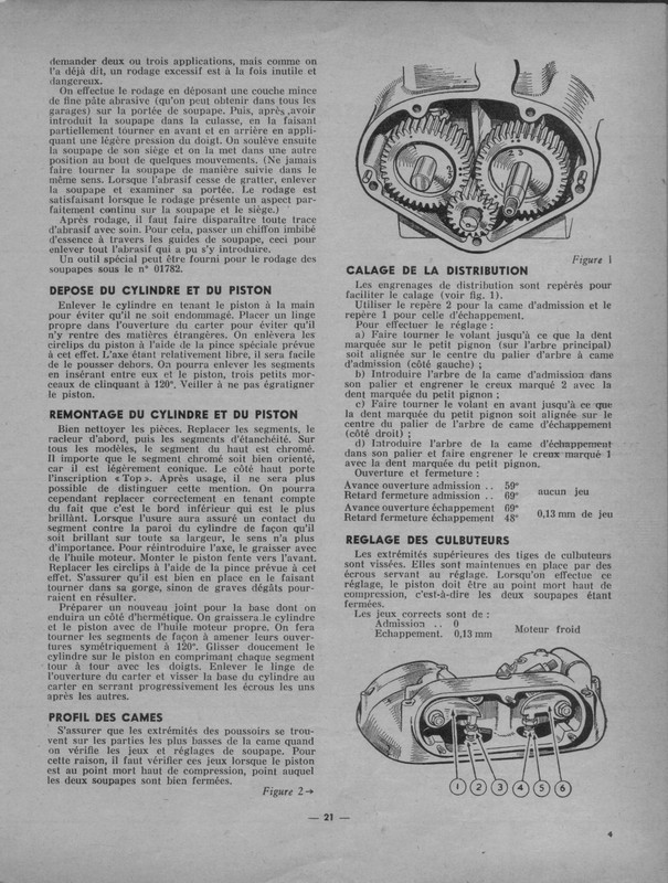

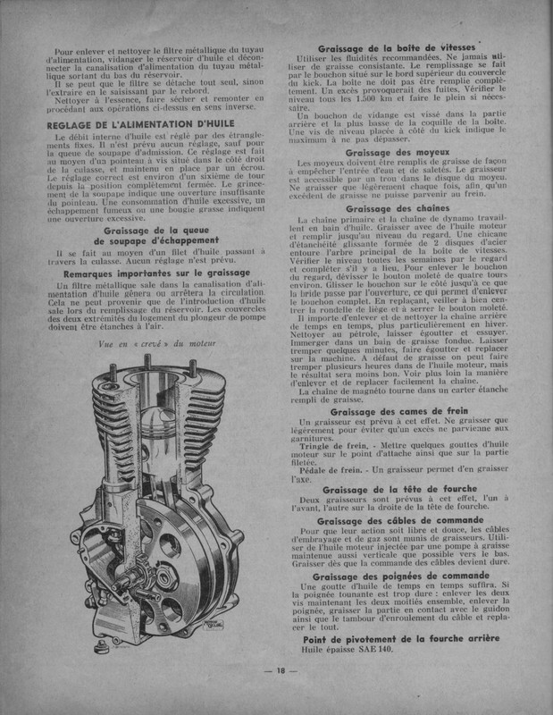

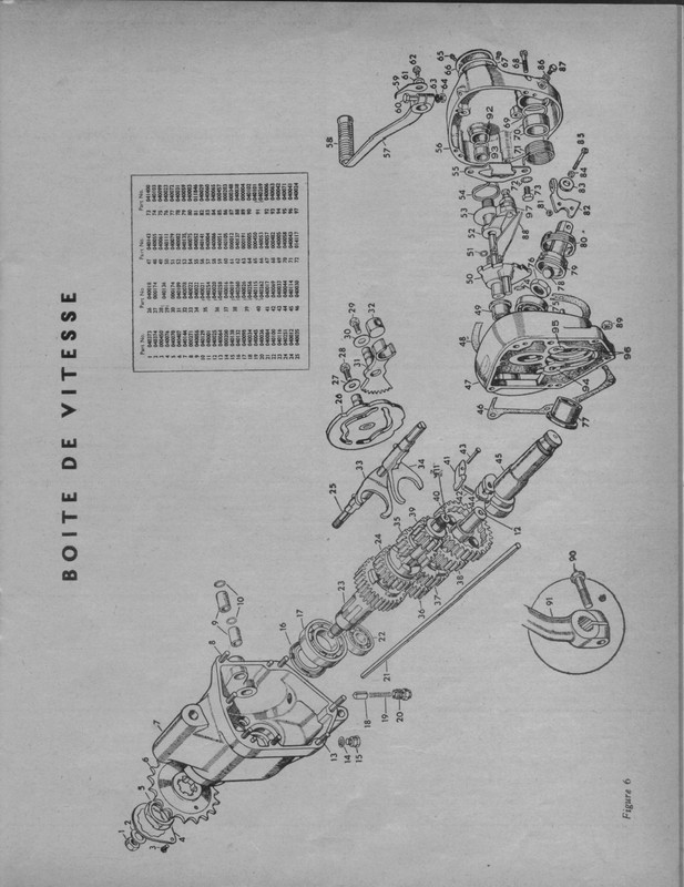

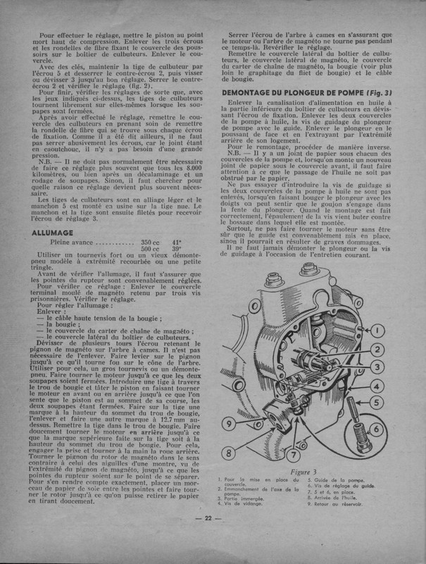

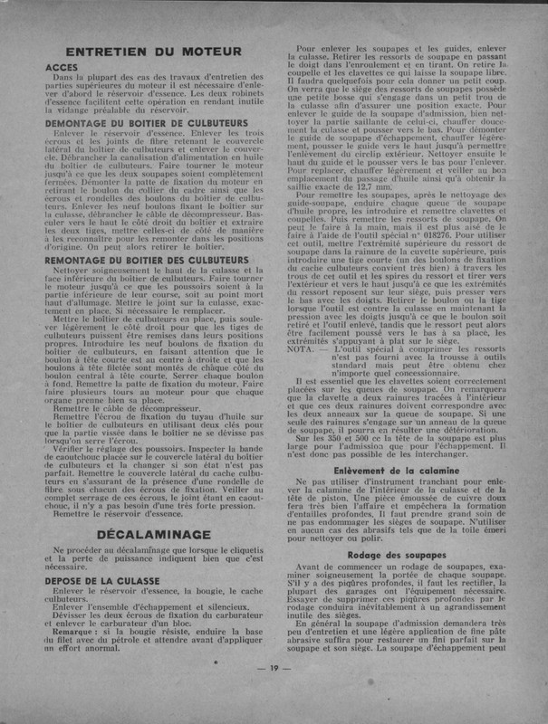

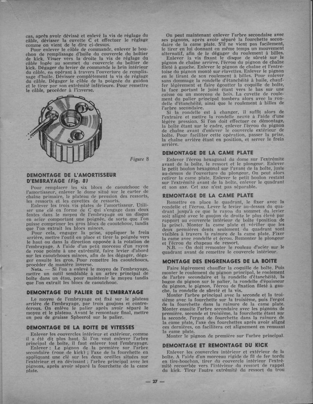

pour toute la doc disponible, voici la bible
http://archives.jampot.dk/
