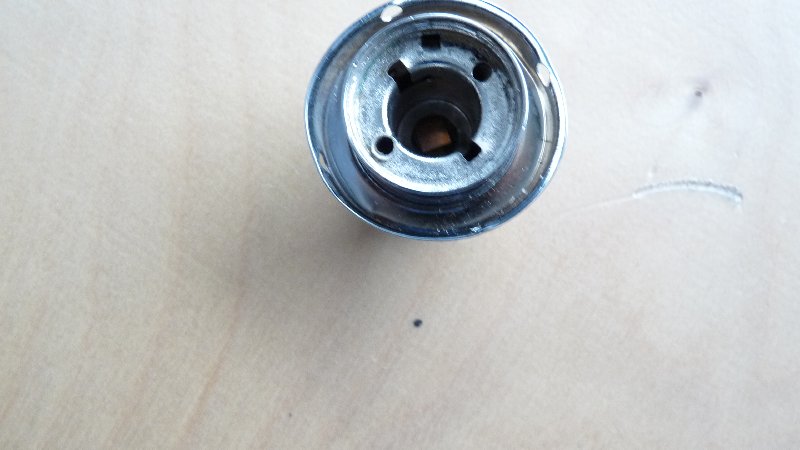

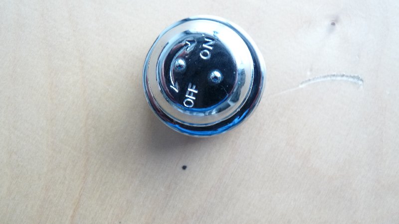

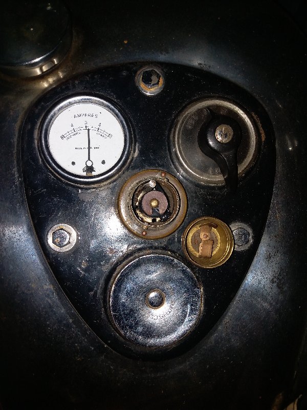

Salut à tous, est ce que l'un d'entre vous pourrait me decrire le montage interne de cette veilleuse et comment demonter la partie superieure du reste du corps.

Je crains que les deux petits rivets du dessus ne soient la solution. :cry:
Car sur le LUcas, il y a une vis au centre de la molette.

je ne peux te parler que Triumph et sur celles ci le système est à baïonnette la plaque centrale est prévu pour, BSA ?

Surn la mienne aussi c'est à baionnette mais il me manque le système a ressort pour le contact et savoir comment passe l'alimentation puisque le système se clipse sur le panel et le fil doit ressortir en interne.
Quant à la LUCAS DC 40 elle n'y va pas c'est pas le même entraxe.
Merci a vous deux

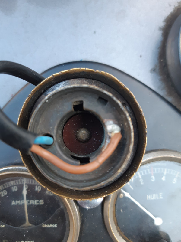

j ai ça sur l AJS
il faut que je démonte plus ?
Il te manque quelle pièce ?
Il y a une partie noire : c'est du scotch électricité
j'avais peur que ça prenne feu!

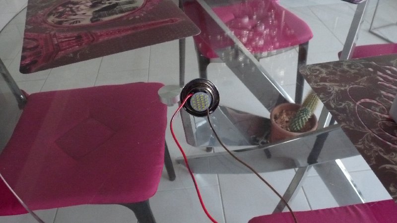

tu as un fil avec la longueur que tu veux qui te sers en fait de baladeuse, relier aux plus et moins, tu peux aussi m'appeler

Merci je commence a y voir plus clair. En fait il me manque l'isolant acec le ressort et comprendre comment se fixent les fils électriques.

comment as tu demonté le haut du systéme ?

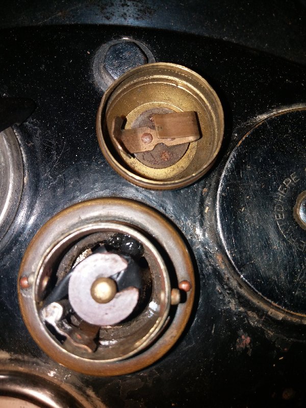

il faut appuyer sur les deux ergot opposé
j'ai mis une photo plus précise

Merci Yvan cela m'aide bien.

Yvan ,c'est possible d'avoir une vue côté ampoule?

Merci à tous ceux qui m'ont repondu et un plus pour Yvan et ses photos.

vu que tu as entravé le système, ça n'a plus beaucoup d'intérêt pour toi, si ce n'est te montrer que l'interrupteur en laiton est peint en noir, j'avais utilisé le fil d'un appareil ménager car sous gaine (car ou il y a de la gaine y'a pas de plaisir)
