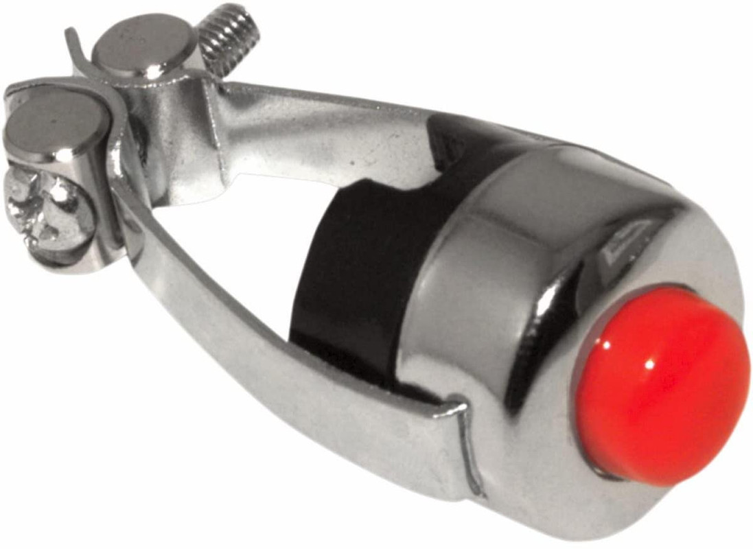

Hello, quelqu'un aurait une idée pour adapter un arrêt moteur avec un bouton poussoir . Parce que le bitoniot sur la magneto l'est pas trop accessible surtout avec les mitaines .

C'est un couvercle vissé à vis impossible à attraper avec "bitoniot" dans le milieux pour arrêter le moteur . J'aimerais un bouton au guidon mais je vois pas comment faire une masse à la magneto . Je précise que j'ai déjà fait sur des triumphs et autres mais là y a un piège et c'est sacrément mal fichu .

Re: Magneto Norton 99
Oui très belle moto, la classe "so British"...
Le capuchon en alu n'est pas très dur à modifier :
Virer le "bitonio", agrandissement du trou pour un loger et coller à l'araldite un pick-up en contact avec la vis centrale
à relier à un bouton genre klaxon au guidon et c'est joué.
