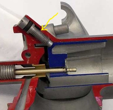

Je viens de passer un peu de temps sur la moto. J'ai relevé un peu le réservoir, ce qui a permis de m'apercevoir que je n'avais quasiment plus d'essence (à force de titiller et démarrer...). J'en ai donc remis et redémarrer en me disant que ce serait une de mes plus grande honte si ce n'était que ça.
Au début toujours pareil, réservoir levé ou baissé, j'ai donc fini par visser de bon coeur la vis de ralenti côté droit et là, tout d'un coup en vissant, c'est parti. Mais le régime est beaucoup trop élevé.
J'ai donc décidé avant toute autre chose, de faire une synchro au Twinmax et là surprise, la vis de ralenti vissée à fond à gauche, n'atteint pas le boisseau. Les 2 vis étant identiques, j'ai mesuré la profondeur des trous dans les carbus, celui de gauche est moins profond (8 mm) que celui de droite (12 mm), ce qui fait que la vis vient buter avant d'atteindre le boisseau. Impossible d'équilibrer les ralentis. Faut que je démonte à nouveau pour voir si quelque chose n'est pas coincer dans le puit.

Thierry35 a écrit : 18 oct. 2020, 17:46 et là surprise, la vis de ralenti vissée à fond à gauche, n'atteint pas le boisseau. Les 2 vis étant identiques, j'ai mesuré la profondeur des trous dans les carbus, celui de gauche est moins profond (8 mm) que celui de droite (12 mm),
Popopop . Soyons clairs.
Qu'appelles-tu vis de ralenti ? La vis oblique qui prend appui sur le boisseau ? Ou la vis d'air horizontale?
Parce que la profondeur des trous, je ne vois pas ce que ça vient faire là, puisque c'est débouchant dans le corps de carbu.
Au fait, on parle bien d'Amal Concentric ?

Je parle bien de la vis de ralenti oblique et non de la vis de richesse horizontale. Pour la profondeur, ça a à voir car à un moment dans le trou, il y a un épaulement où la vis vient buter en fin de son filetage.
Sur mon carbu, la tête de vis affleurant le bord extérieur comme sur la photo, est en butée sur l'épaulement. Elle ne veut plus monter. Sur le carbu droit, cet épaulement est à 12 mm du bord extérieur, sur le gauche, à 8mm. Soit il y a quelque chose de coincé dans le trou, soit je suis tombé sur un carbu mal usiné.

Pour ceux que ça intéresse, j'ai inversé les carbus et le problème s'est inversé. Je me suis donc lancé dans une inspection minutieuse de celui qui n'allait pas et j'ai trouvé le trou "outlet", celui qui débouche devant le boisseau côté moteur, bouché. Ayant donné mes carbus à nettoyer aux ultra-sons, je n'ai pas fait de contrôle lorsque je les ai récupérés. Excès de confiance.

J'oubliais, pour le logement de la vis de ralenti qui n'était pas assez profond, j'ai installé une fraise dans un porte-taraud en bout et gratte... gratte... gratte... Tutto a mano, Nickel!
